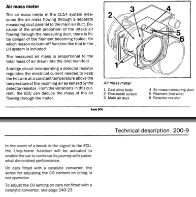

Que manía os ha entrado !!!. Los Lucas sin CAT SI que son regulables. Lo dice mi manual de usuario Original de Saab.
Y además. Si se desajustara la proporción gasolina / aire por lo que fuera: ¿Cómo se podría ajustar sin un mecanismo como la sonda Lambda?

Para que no haya dudas, subo una imagen con la portada del manual en cuestión.

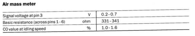

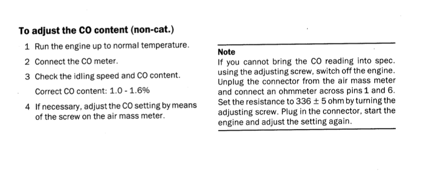

Car tienes un regalito dominical en hotmail. Por desgracia no tengo todos, pero creo que este vale también para los MY92.
Para saber si el tornillo depende o no del mercado, entrad en el EPC y mirad si hay referencias distintas para el cuadlímetro en funcion del mercado. (Suele poner el código del mercado al lado: GB, IT, ES, etc. Si no dice nada o solo Lucas (porque luego están los americanos de BOSCH) es que es común para todos los Lucas).
A ver quien encuentra antes el tornillo !! Los Catalizados también lo tienen pero no sirve para nada según el manual.

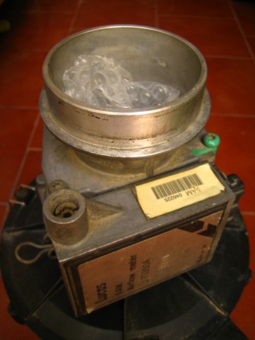

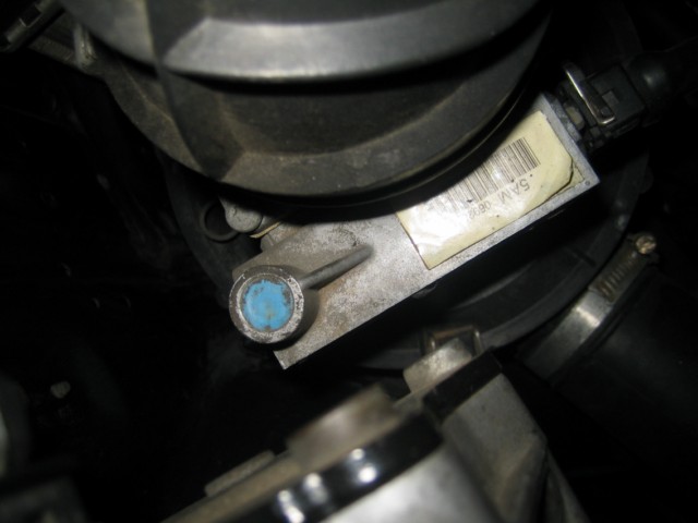

Si puede servir para aclarar un poco el tema, en mis dos lpt del 93 lucas llevan este caudalímetro con el tapón azul:
En un desguace encontré un lpt con este caudalímetro. Alguien le había quitado el tapón y debajo hay un tornillo:

Chencho, me da que no han sido uds. capaces de encontrar el tornillo en cuestion. He mirado el EPC y hay una sola referencia para el caudalimetro con inyección Lucas, igual si es catalizado o no, y es la 89 77 621. El tornillo debe de estar debajo del tapón referencia 75 25 702. Cuando el coche es catalizado dicho tornillo no hace ni pío porque la mezcla la ajusta la centralita mediante la info que le manda la sonda Lambda dando igual el valor de esa resistencia ajustable , y cuando no hay catalizador, se puede regular ligeramente el porcentaje de CO girando el tornillo.
Misterio aclarado, con las fotos de pipol, el manual de Saab, y el EPC.
