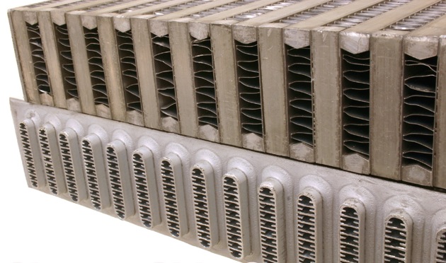

Aqui se ve abajo un IC tipo tubo de SAAB (Viggen) y encima uno de aluminio bar and plate.
Veras que a nivel de restricciones, se aprecia claramente la diferencia, por eso no notarás mejorías,
Los tubos te servirán creo, pero van muy justos...
