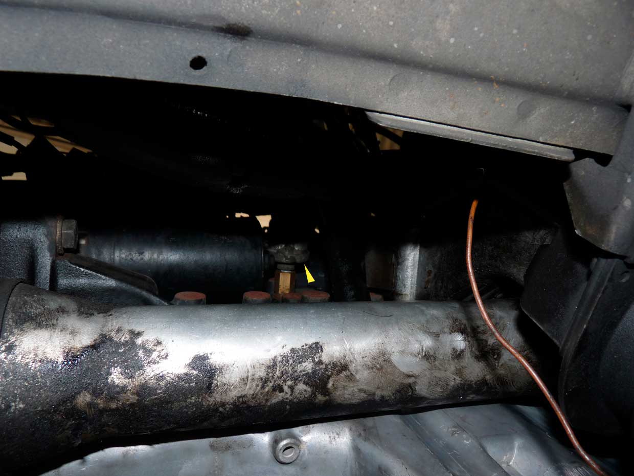

Aquí lo tienes, desde arriba no podía hacerle fotos porque lo tapan el colector de admisión etc... así que se las he hecho desde abajo. Lo que se ve a la izquierda es el motor de arranque, y a la derecha, el tubo de llenado de aceite y la cala.Isuzu escribió:Ahora me he perdido...¿llevas relojes adicionales en el 9000? ¿Es posible que me saques una foto de donde acollar el bulbo de presión de aceite?.-

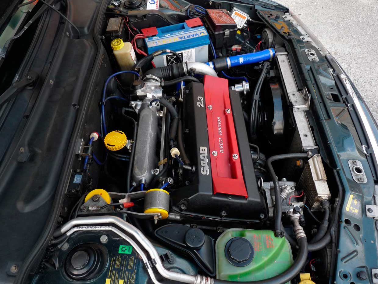

Todas las piezas que intervienen en el circuito de admisión y gases los hemos tenido que limpiar bien porque estaban encharcados en aceite, así que turbo, manguitos, intercooler, MAP, sensor de temperatura de admisión, caja de mariposa... todo salvo el catalizador y los silenciosos que necesitarán un poco de "cera" para que el fuego purificador los salve como diría Montse torquemada.Isuzu escribió:Gracias por las aclaraciones Ruben, que limpio se ve el turbo.

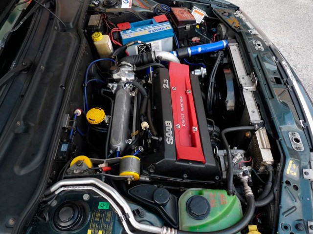

Bueno, ya está acabado. Al final han sido 1100 euros de factura, una pasta pero es que la mayoría se la han llevado en pequeñas piezas, que por cierto las más caras me parecen los retenes de válvula... casi 10 euros cada uno y el descarbonizado y pulido y planificado de la culata que han sido 230 euros.. si bien es cierto que descarbonizar la culata y pulir las galerías les ha tenido que llevar un rato por la costra que había en el cilindro 1.
El taco motor que va donde la caja de cambios lo he debido de pedir equicocado o tienen un error en la referencia de elkparts porque he pedido éste http://www.elkparts.com/saab-9000-m8598 ... p1779.html y resulta que tiene menos diámetro que el abarcón que lo sujeta, así que no lo pude montar.
El kit de manguitos de refrigeración está incompleto, le falta uno de los tubos que va hacia el radiador de la calefacción, trae el que sale de la culata, pero el que sale de un tubo del bloque no.También falta el pequeño que va del radiador al la parte alta del vaso de expansión. Tendré que medirlos y pedir unos para tener así todos los manguitos nuevos.
Hay mucha diferencia de como andaba el coche la última vez, nada de humos, un ralentí perfecto y mucho más alegre al acelerar, la presión de aceite ha subido un poco, a ver si sube más una vez se asienten los casquillos, de momento con el rodaje habrá que contenerse un poco en pedirle prestaciones.
Lo que sí que tengo que comprobar es también el consumo, normalmente este coche hacía un 8,2 o 8,4 en el viaje Vigo-Coruña-Vigo y León-Coruña-León, pero últimamente había subido casi un litro. A ver si vuelve a bajar.
Ya os iré contando los avances

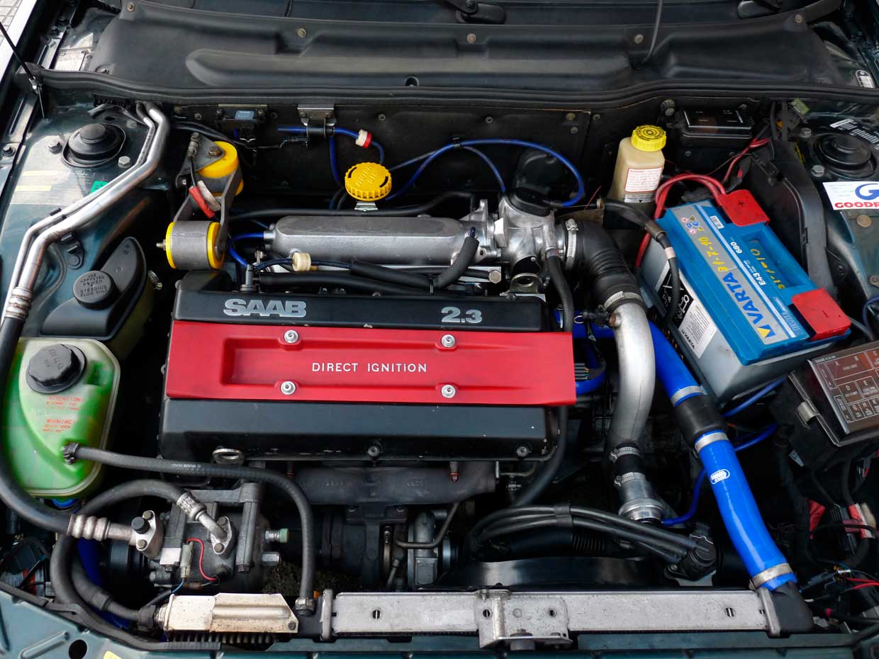

Llevas la bateria del revés que la mia, no los polos sino la orientación. ¿Y esa forge?
Sobre el consumo el mio llevaba unos meses, sobretodo con el frio que me gastaba algo mas, como siempre hago los mismos recorridos a casi el mismo ritmo me doy cuenta enseguida. Tambien notaba que la aguja de la temperatura (la mia es de las bailonas) no se quedaba en la mitad.-
Le he cambiado el termostado de 82 a 89,y ha vuelto a ser el de antes.-
Y ahora que veo la foto de tu motor aprovecho. ¿El nivel del liquido de frenos, es el de la foto? Resel me cambió hace unos dias el liquido y me sorprendió verlo en frio con solo dos dedos de aire, o sea, a la altura de la pegatina blanca. ¿Eso está mal no?

Re: Y no era el turbo!!!
la forge lleva años ahi, desde que la original fugaba.
En estos coches el nivel del liquido de freno debe de estar en el maximo con el motor encendido y el circuito con presion. Cuando lo apagas se va vaciando el acumulador y el nivel sube.
en el 9000 cd tambien va al reves la bateria, depende del año.
