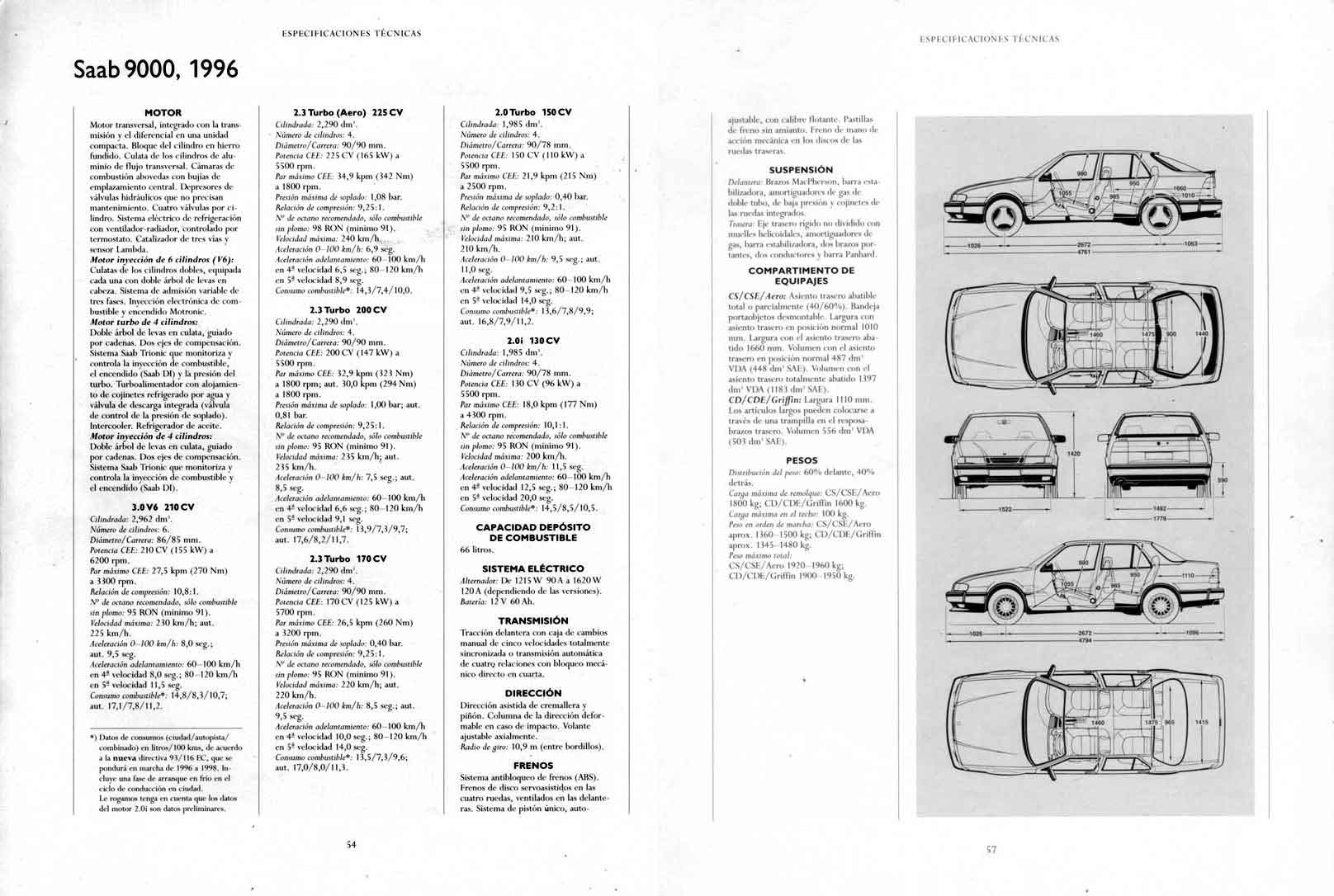

pd: alguien tiene datos de aceleraciones,consumo,velocidad punta,caballos en banco.......etc???

http://www.micoche.com/micar/pruebas.html :shock:
235KM/H Y de o a 100 en 7,5????? :twisted: menuda makina......
pero este es el del 97 segun he leido.........el del 93 lleva el mismo motor??

Tengo todos los datos que quieras sobre ese coche, pero te doy los que pides:
