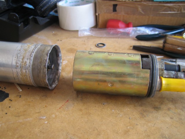

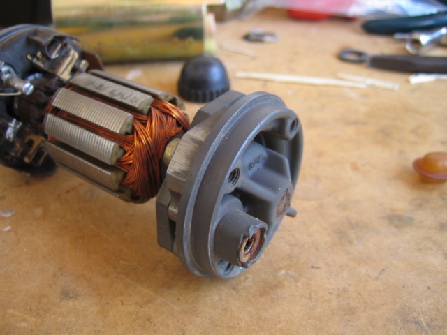

El problema lo tuve al montarla. Esa pequeña burbuja de plástico que se ve en el borde de la foto hay que colocarla en algún sitio específico, en el fondo de la bomba, para que absorba gasolina (y hay 3 posibilidades) y no lo hice en el correcto por lo que la bomba gira pero no chupa. :roll:
De todas formas no creo que sea buena idea utilizarla con piezas oxidadas en su interior.
Para montarla hay que tener atención de colocar bien las escobillas sobre el rotor y con todo el conjunto colocado en una pieza meterlo en la carcasa de aluminio.

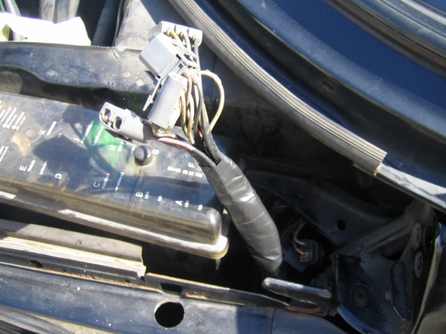

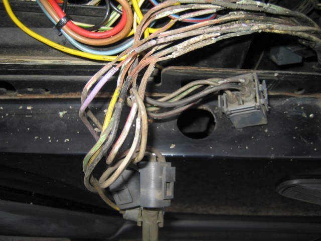

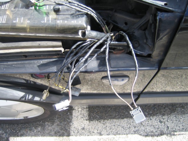

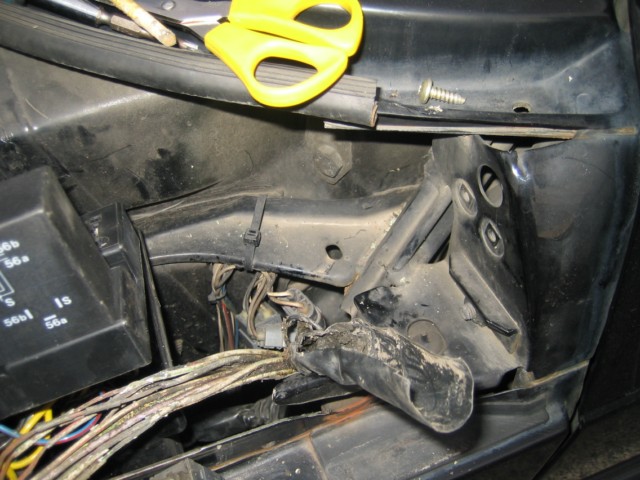

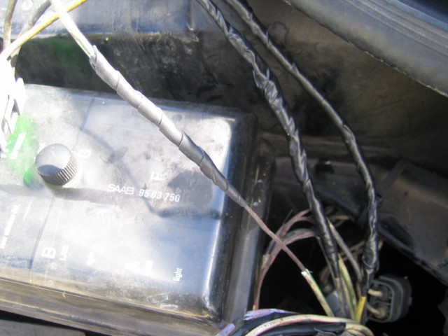

Siguiente arreglo, unos cables pelados que seguramente eran los culpables de descargarme la batería.
Le falta el tubo que desagua desde el canal del parabrisas y todo ese agua se colaba dentro de la protección de los cables. Estaba lleno de barro por lo que con el tiempo ha descompuesto el aislante de los cables.
Los he protegido con una cinta adhesiva de goma que usan los electricistas, y encima la cinta aislante de toda la vida, no la de los chinos :D
