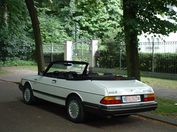

Alejandro, la linea negra te refieres a esta???
http://cgi.ebay.com/ebaymotors/Saab-900 ... ucks#v4-38
Estoy contigo, queda mucho mas bonito así pero tampoco soy capaz de encontrar esta goma...

no entiendo lo que decís..., no es entonces la imagen del saab de ebay?
Re: preGM 900 Turbo 16 175cv 92
Si, es la rayita negra fina que va en la cintura del coche, siguiendo justo el nervio que tiene la carrocería en ese punto.
Si te refieres a las molduras superiores que se continuan por las puertas desde el alerón trasero, esas se incorporaron a partir del MY92

Exacto Alejander. Es una pegatina, pensada para evitar las rozaduras en ese punto, el más expuesto.

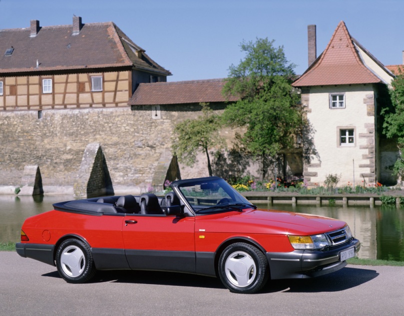

No hombre, me refería a la tira negra que recorre el pliegue en la chapa, lo primero que has marcado en la foto de ese 900 Cabrio blanco USA.
Lo que tu marcas es el Kit Aero, y está fabricado en el mismo plástico (o incluso uno más grueso) que el parachoques.
La goma que recorre el lateral del coche justo debajo de las ventanillas me temo que será dificil de conseguir fuera de la Saab.
Ver fotos
Kit Aero
Kit Aero
Goma que recorre el coche por el pliegue.
