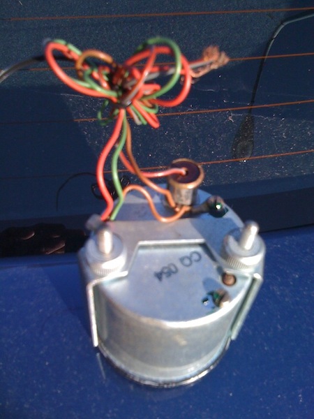

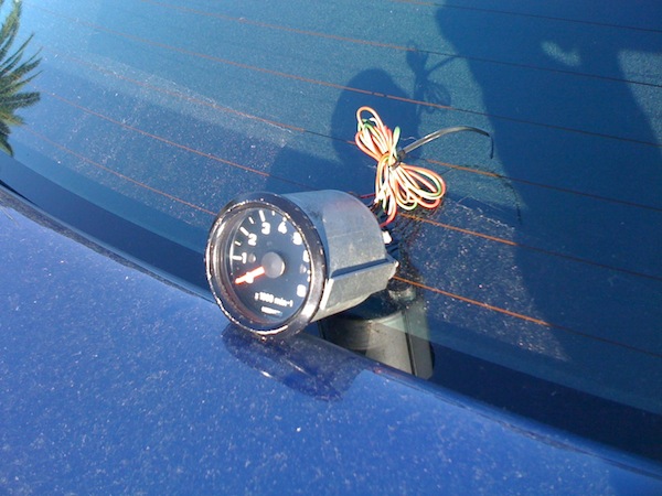

Tiene cuatro cables:
1. Marrón (que puede ser de masa)
2. Rojo/gris (que podría ser el positivo, ya que va a la bombilla)
3. Rojo (sale del interior del aparato)
4. Verde (sale del interior del aparato)
Os pongo unas fotos....

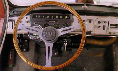

También adjunto un recorte del cuentarrevoluciones que tenía instalado Carlson en su Bull Nose
Como dos gotas de agua

El rojo que sale del interior de la bombilla es el positivo de la iluminación, el marrón está atornillado al chasis del reloj me parece, así que es masa seguro. El rojo del reloj es la alimentación ( positivo de contacto ) y el verde el de señal, es el que tienes que conectar al - de la bobina. El - de la bombilla lo toma por el portalámparas.

por cierto, en la foto que te puse del cuentavueltas, si quieres puedes ir a una imprenta y que te hagan una réplica del dial en papel plastificado y ponérselo al que tienes tú para que parezca el VDO de Saab.

Corrígeme si me equivoco:
Mi cuentavueltas es mas pequeño que el original, se parece mas al que instaló Salvador Albiñana en el suyo. Supongo que si quiero conseguir uno debería ser de un V4, nunca de un 2T ¿no es así?
Ese se conecta a la iluminación del cuadroRuben escribió:El rojo que sale del interior de la bombilla es el positivo de la iluminación
Así esRuben escribió:el marrón está atornillado al chasis del reloj me parece, así que es masa seguro
¿Donde conecto este?Ruben escribió:El rojo del reloj es la alimentación ( positivo de contacto )
Esto está claroRuben escribió:el verde el de señal, es el que tienes que conectar al - de la bobina. El - de la bombilla lo toma por el portalámparas.
Re: Como dos gotas de agua
te vale de cualquier motor de 4 cilindros de 4 tiempos, da igual en V, boxer o en linea
Puedes sacar el positivo de contacto de la propia llave de contacto que la tienes cerca del cuadro de mandos.
