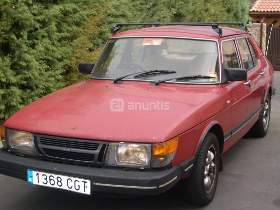

El otro dia me equivoque en la sigla del coche donante es un 900 GL primera serie, todo se basara en este coche y en el mio el EMS 99.
Por lo tanto toda la preparacion y mis preguntas se basan en esto, disculpar por el error.
Adjunto foto donante.

Estuvo en venta hace poco no??
Y si la memoria no me falla (que suele pasar) ese rojo no era un sedán?? Los sedán llevan estabilizadora en el eje trasero??

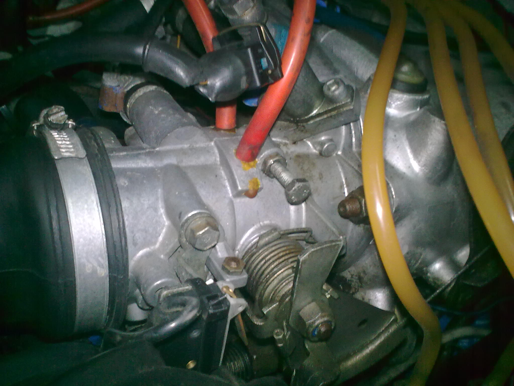

No puedes montar carburadores en un EMS para el montecarlo... dejaría de ser EMS.
Respecto al quinto inyector, el sistema de inyección del EMS ya lo tiene para el arranque en frío, se podría poner un micro interruptor en el pedal del acelerador de forma que al pisar a fondo lo active.

¿Te refieres a algo parecido a esto? Perdón por la calidad de la foto.Ruben escribió: Respecto al quinto inyector, el sistema de inyección del EMS ya lo tiene para el arranque en frío, se podría poner un micro interruptor en el pedal del acelerador de forma que al pisar a fondo lo active.
Re: RALLY DE MONTECARLO HISTORICO 2011
sí, ese es el inyector de arranque en frío de la inyección mecánica K jetronic de un 8V, en el EMS de Salva la inyección es electrónica, D-Jetronic y lleva ese inyector en el colector de admisión para enriquecer en la fase de arranque, en la K Jetronic la comanda un termocontacto que lo activa durante 2 segundos más o menos, en la D-Jetronic creo que es la propia unidad de mando quien la activa, ahora no tengo aquí los esquemas eléctricos y de memoria no me acuerdo.
