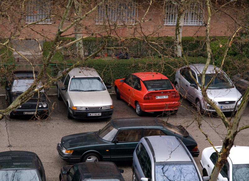

Siento el retraso, pero últimamente tenog muy pco tiempo libre. Al final no pude hacerle más fotos al coche, pero como "disculpa", adjunto una foto en mayor resolución (1920x1200, tal y como me pediste Nacho
). Me he permitido la libertad de escribir "Club SAAB España", al que espero volver hacer miembro Shrek el mes que viene, espero que no moleste.
El improvisado "fondo de pantalla" sepuede descargar pinchando AQUI.
Por otro lado, muchas gracias por los consejos, joan y Alejandro GR!
