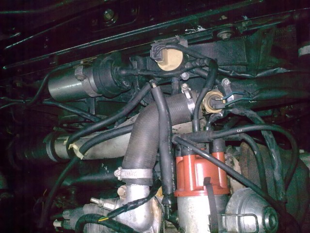

Bueno, como no tenía nada que hacer... pues al garaje.
Solucionado de manera provisional el "Manguito´s affaire"; he utilizado uno de los dos que venían de repuesto con el coche (AG, el más corto de los dos... de hecho parecía usado :roll: ). He tenido que reponer aproximadamente 1´5 litros de refrigerante y por ahora perfecto... parece que aguanta:
He aquí el maldito manguito... Bueno, este es el de recambio

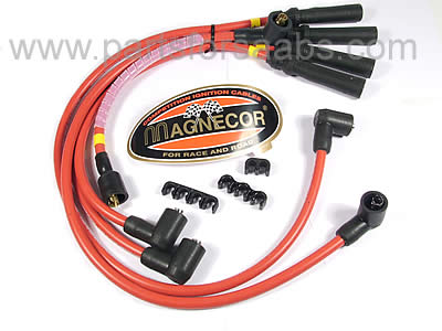

Juego de cables de bujías nuevecitos; a falta de decidir la marca. ¿Sugerencias? (desde 30 a 70 €)

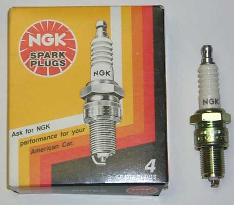

Cuatro Bujías NGK BP7ES (las más baratas, a razón de 1.5 €/unidad)

el la torre hay un 8v atmosferico, si quieres te los cojo, pero no te lo recomiendo, cables de bujia los mas economicos, el T8 no sube mucho de vueltas y se los cepilla en pocos años porque estan muy cerca del colector de escape. si quieres te mando los del desguace.(el delco no es igual sino ya lo hubiese cogido)

Tomo nota AG, manguitos silicona para el turbo y normales (aunque nuevos) para el agua. Los cables, bujías y demás chuches... a PFS.
