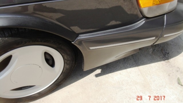

Hola ppmartin, ya te ha explicado pipol el proceso. Dependiendo del perfil de ajuste y estanqueidad que coloques, irá pegado o con cinta adhesiva de doble cara. O simplemente a presión, si tiene buen cuerpo.
En mi caso, creo que el pintor la colocó introduciéndola poco a poco y sin adhesivo ni nada, porque quedaba muy sujeta y acoplada.
Unas fotos para cumplir lo prometido sobre cómo quedó el perfi:

Alguna más:

Ha quedado genial !!.

La verdad es que en algunas fotos parece más ancho el perfil que en realidad, por las sombras. Al natural se ven mejor.
Buen viaje y a disfrutar en Dinslaken. Ya contaréis...y fotos, fotos.
