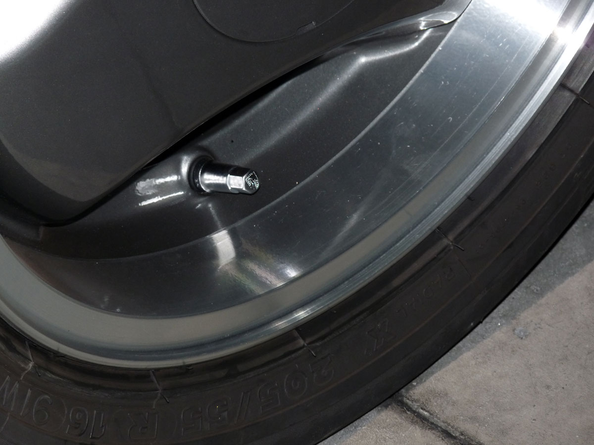

No, las válvulas son de goma normales, lo que es de aluminio pulido es el capuchón que en vez de ser sólo el tapón tiene falda y cubre casi por completo la válvula, son las que tenemos en el concesionario, me daba pereza ir a comprarlas fuera, aquí las compro y no me mojo :-)

Las vendeis en el concesionario?.
Valen para cualquier valvula?

Sí, son las válvulas originales de Porsche, valen para cualquier llanta, 16 euros las 4.

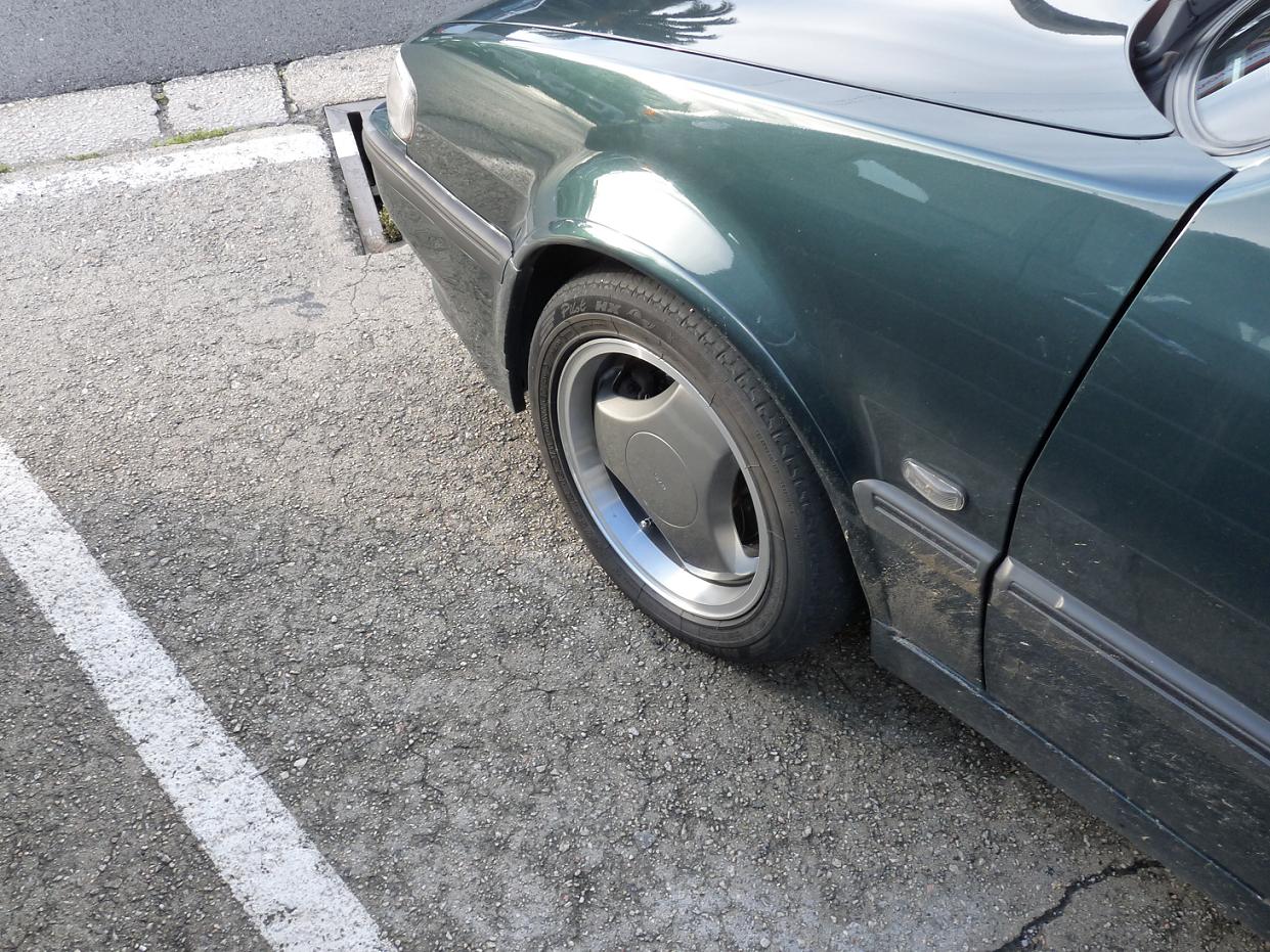

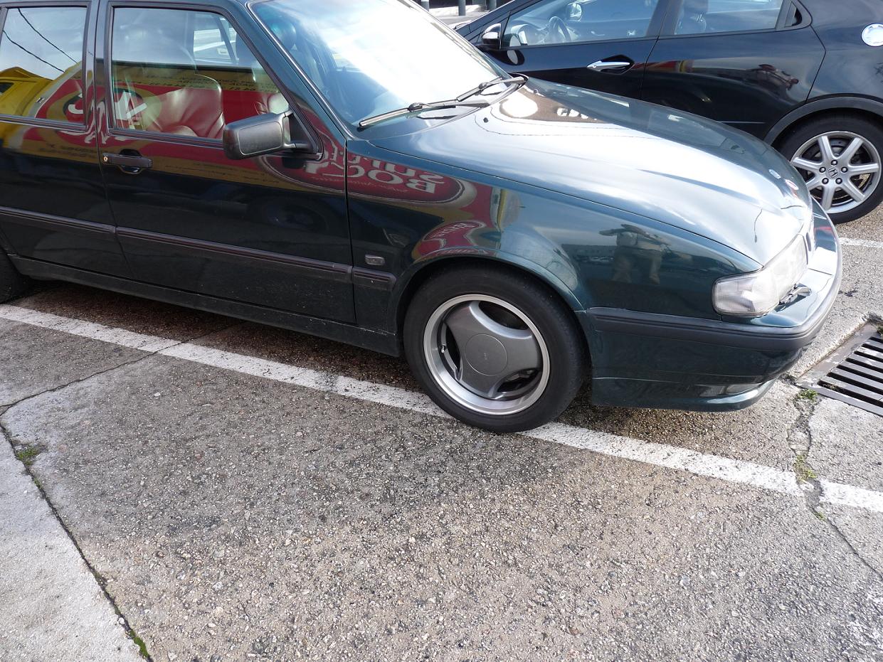

Aquí con las llantas puestas
Re: Otro aspecto
Por cierto, os recomiendo que cuando os lleguen las llantas reacondicionadas le paséis un escariador al agujero del buje en la llanta, porque con la pintura, entra muy apretada al buje y luego para sacarla hay que tirar de la rueda y aporrearla hasta que salga, con el coche en un buen elevador no pasa nada, pero si está sobre el gato del coche porque hemos pinchado, con las hostias que tuve que dar ayer lo habría tirado del gato fijo... así pues pasadle una lija al agujero de la llanta para quitarle el espesor de la pintura nueva y que no se quede trabada contra el buje.

Es curioso, son las superaero pero parece que tienen el borde pulido como las aero, ¿o es simplemente pintado y está muy brillante?

Son unas superaero 16" ( las que traía de serie el coche ) pero pintadas y acabadas como las aero 16", los palos y parte del arillo en gris grafito y la garganta en aluminio pulido y esmaltado.
