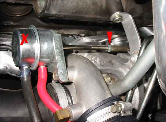

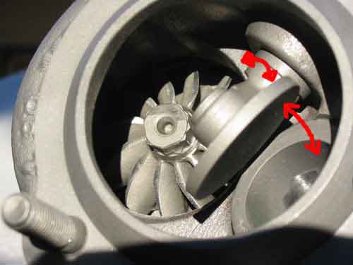

Fiti...este post va dedicado a ti. La tuerca con la flecha es la que regula la apertura de la válvula de descarga del turbo que se ve en la otra imagen. La pieza plateada con la cruz roja es una membrana que tiene un muelle al que se opone la presión que genera el turbo, cuanta más presión más se desplaza el muelle accionado por la membrana y abre la válvula del turbo, que desvía parte de los gases de escape directamente al tubo de escape de manera que la presión en la trubina se reduce y por lo tanto comprime menos el compresor.
