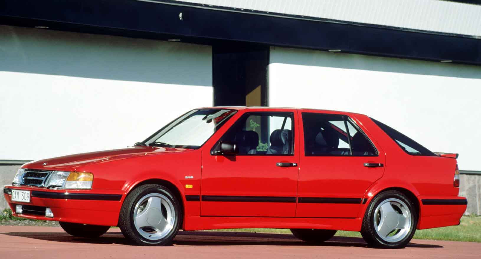

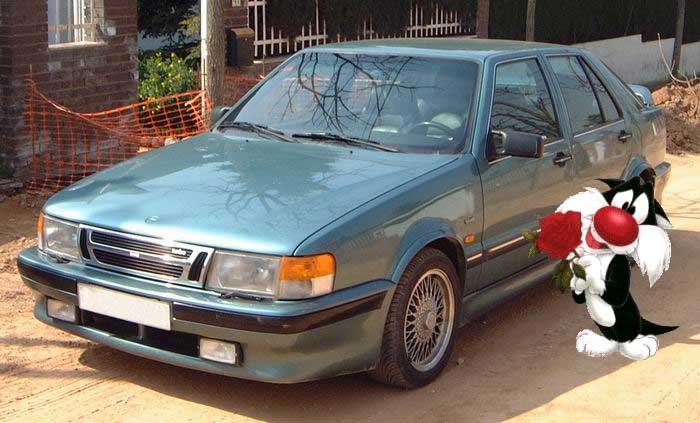

Estas son fotos del airflow de garfield y de un airflow2, la única diferencia es el frontal y el spoiler trasero.

El airflow lleva un 2.0 de 204cv, el airflow 2 un 2.3 de 220cv.
Efectivamente hay menos airflows que aeros pues se fabricaron menos años, airflow hubo desde el 89 hasta el 92, aeros hubo desde el 94 hasta el 98.
