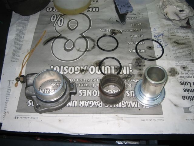

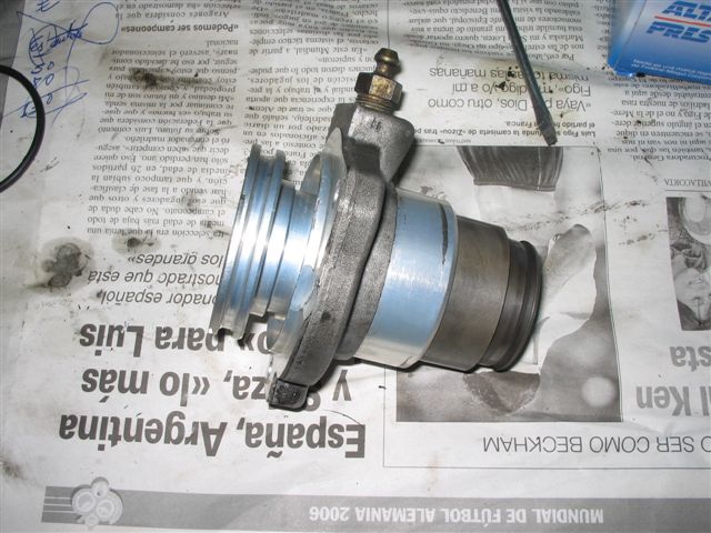

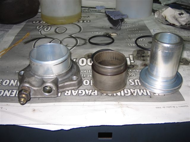

Unas fotos del cilindro esclavo

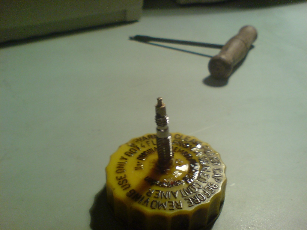

Hoy me ha llegado un cilindro esclavo nuevo de GB (60 €), y he montado ya todo. La verdad es que meter la maza, el cilindro esclavo y el disco simultaneamente es un rollo. Pero bueno. También es un rollo purgar (observad el útil que me he tenido que fabricar con el tapón del depósito de líquido de freno del donante y una válvula de bicicleta.

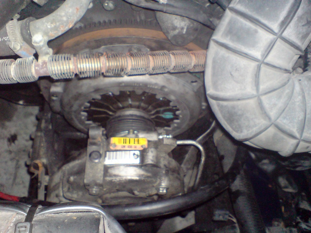

Si tarda tres dias en descargarse puede que te aguante un poco, al menos para mover el coche y para poner el útil de retener la maza de embrague.
Una vez que la maza de embrague está comprimida puedes sacar el cilindro esclavo solo, tienes que empujar un poco el rodamiento ya que tiene un muelle que lo empuja permanentemente contra el diafragma de la maza.
Con el cilindro esclave fuera revisa que la superfice que se desliza no tenga rayas longitudinales, si está limpio puedes poner solo las gomas, si tiene rayas profundas, cámbialo, la presión y el líquido se van por esas rayas.
