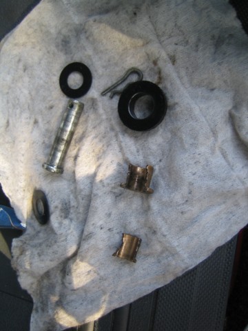

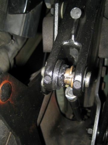

Engrasando el mecanismo de la capota me he llevado un chasco, la cabeza de uno de los hidráulicos que mueve la capota está “desaparecida”. De modo que sólo trabaja un hidráulico. No sé cuánto lleva así pero sorprende que la capota funcione con sólo un hidráulico.
La pieza antifricción que va entre el eje y la cabeza está rota y seguramente se ha comido la cabeza hasta romperla.
Un punto importante a revisar.
Quizás engrasando las piezas con frecuencia se evite el problema.

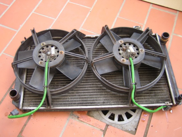

He desmontado el radiador para intentar limpiarlo mejor pero se sigue calentando.
Los tornillos que sujetan los ventiladores están soldados por efecto del tiempo, Al desenroscarlos se rompen.

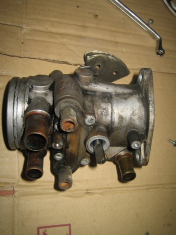

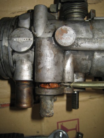

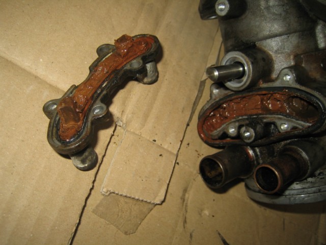

Al desmontar ese tubo me he llevado una sorpresa, está completamente taponado de barro,todo el tubo que va metido en el tubo de ventilación de la tapa de balancines. Supongo que sirve para calentar dicho tubo y que así respire mejor.
El otro extremo va al cuerpo de la mariposa, supongo que para calentarlo y que así la mezcla aire gasolina se haga mejor cuando el motor todavía no está bien caliente.

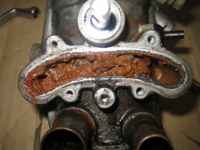

He desmontado el cuerpo mariposa para limpiarlo bien.
El sensor de posición de mariposa se desmonta fácil quitando dos tornillos y tirando hacia afuera.
Debajo está la pieza completamente taponada de barro.

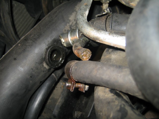

otro tubo de goma que estaba bien taponado era el que va del radiador al bote de expansión. Al no cambiar el refrigerante o al ponerle agua, todos los tubos pequeños se han taponado de barro.
Re: Os presento la última compra sin techo
Publicado: Mar Oct 12, 2010 2:06 pm
por Isuzu
Bufff que de porquería. Lo raro es que el coche funcione sin problemas. Mira de cambiar el termostato de paso, igual mejora algo.-
