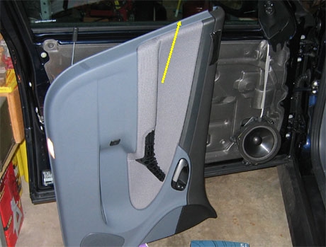

en saabcentral.....han puesto un par de mensajes sobre ello....de como desmontar los paneles y todo. Yo lo he solucionado de forma sencilla..
Cogi la navaja que tengo en el coche y justo entre la puerta y el panel, el panel de la puerta para la union con la propia puerta tiene como una especie de saliente que en algunas zonas ocasiona el ruido, por el tipo de material que esta hecho y el que no este del todo bien pegado.
Pues un poco mas abajo de donde esta el cromado, lo que he hecho es introducir un pocuito la punta de la navaja y ya esta, lo he hecho en un par de puntos, mas o menos a la altura de donde te señala la flecha, en los dos paneles es igual. Cuidado de no rajar nada eeeeeeeee..
- door_panel_off.jpg (66.47 KiB) Visto 3496 veces
pues introduciendo la navaja, se consigue que los bordes no raspen con la puerta, evitas la friccion entre los bordes del panel y la puerta, es un poco bruto pero me ha funcionado.
