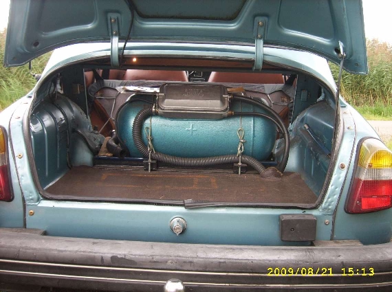

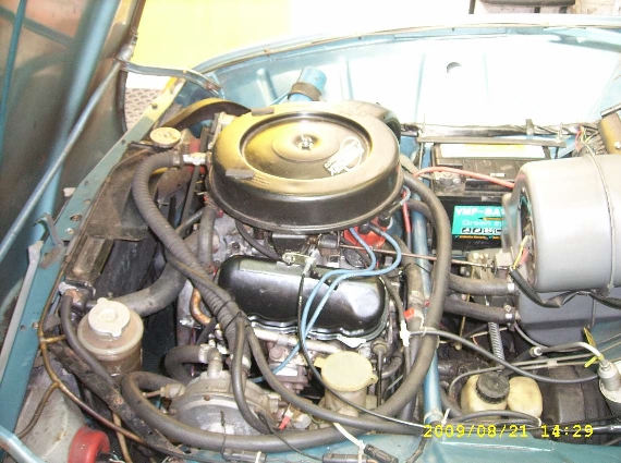

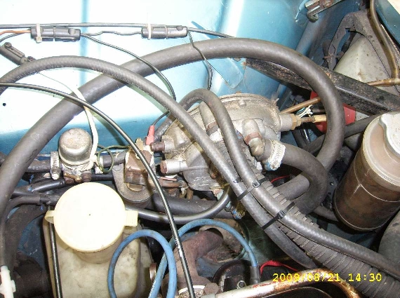

Mi '79 96 funcionaba con GLP toda su vida;
Hay un sistema GLP para todo tipo de Saab.
