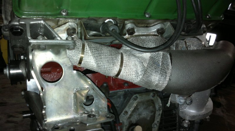

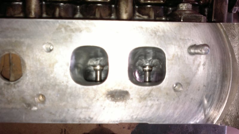

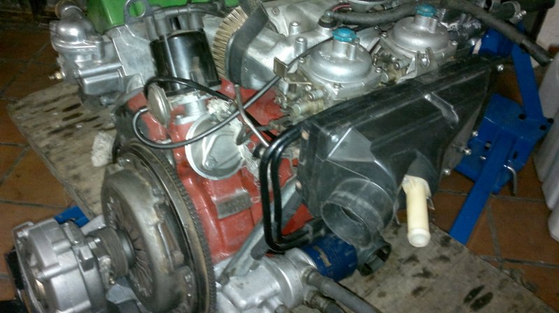

Vamos por partes.
El motor es un trueque que hice con Grupolargo y Perdi. Es un bloque motor que estuvo acoplado a una caja automática y con muy poco desgaste, pues todavía se ve el bruñido en los cilindros. Como no tenía prisa, lo desmonté entero a pesar de su buen estado, no dejé tornillo sin quitar y repasar. Hice la culata, esmerilado de válvulas, planificado, pulido de conductos hasta dejarla brillo espejo y confrontados los colectores con la culata. Bomba de agua reparada con un Kit., bomba de aceite limpia y verificada, alternador verificado y pulido, colectores de escape calorifugado, etc. Bloque limpio, pintado y montado en la caja original del 99.
Así salimos al primero de nuestros rallies. Pero no lo pudimos terminar pues la caja de cambios empezó a silbar y a pesar de verificar el nivel de valbulina el problema siguió hasta que casi se gripa.
He sacado de nuevo el motor y le he acoplado una caja de un 900 8v inyección. No es tarea fácil pues hay que modificar el apoyo delantero para que pueda entrar en el hueco del 99, aparte del reenvío del cambio. Aproveché para rehacer por completo la calefacción y acoplar un filtro antipolen, pues mi hijo es alérgico. Así mismo me limpiaron el radiador principal y cambié rodamientos delanteros y los guardapolvos de dirección y palieres.
Con la nueva caja hemos corrido un rallie en Langreo que pudimos terminar. Pero en las cuestas arriba el coche se desceba, creo que es por el retorno que le hice pues la carburación que puse lleva retorno y el coche originalmente no. También le he puesto el escape del 900 donante pues el original se picó.
Todo esto amén de pequeños e interminables detalles. Ahora estoy viendo el tema de la falta de gasolina.

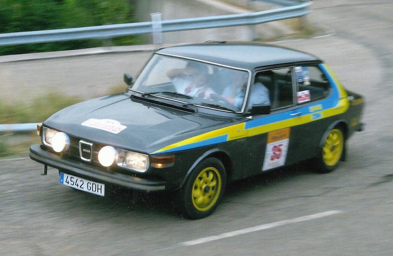

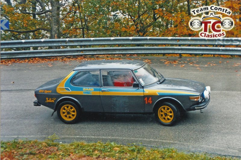

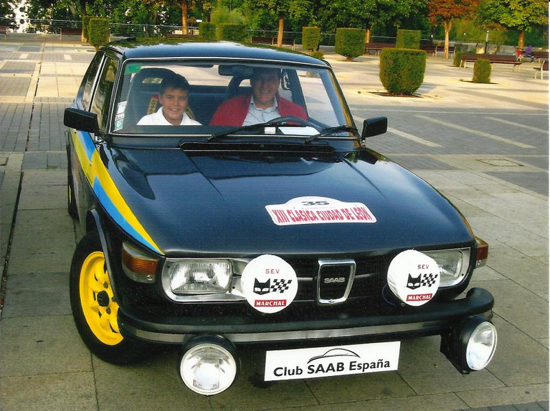

Unas fotos.

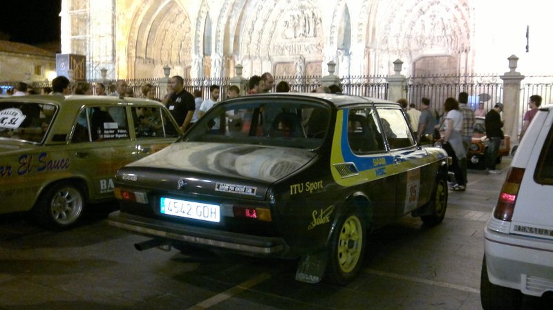

Primer tramo nocturno pero se neutralizó
Clásica ciudad de León 2012 <br />Reagrupamiento Catedral de León
Rallie de Langreo 2012

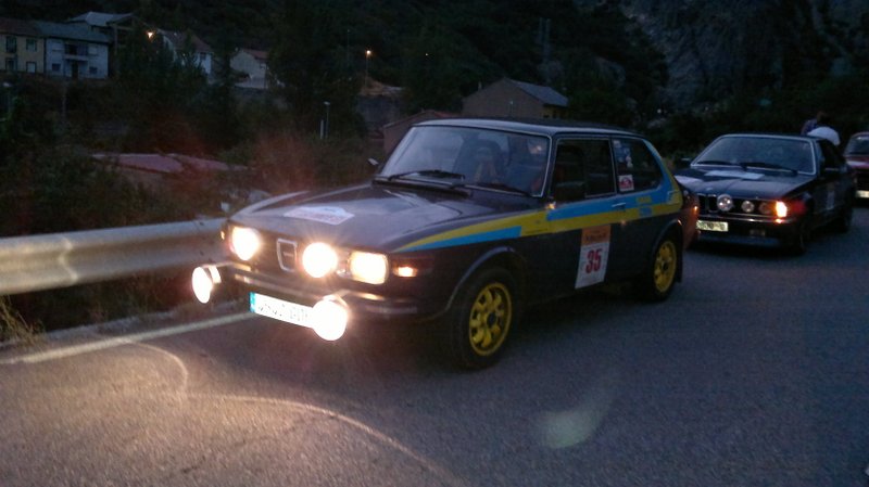

Unas fotos.
Primer Rallie que participo con mi hijo.<br />XIII Clásica Ciudad de León 2012
Bajando Aralla
Bajando Aralla
