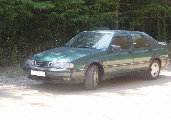

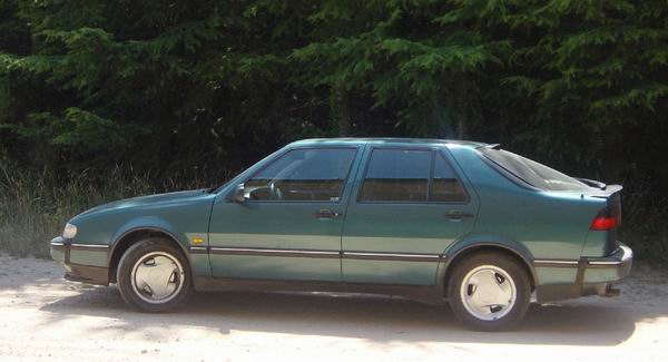

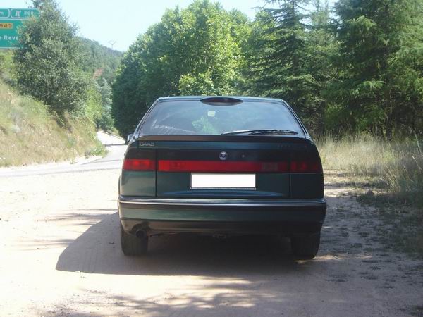

Masdl me ha mandado estas fotos para que hagamos babita con su coche :wink:
Precioso carro masdl :!: :!: :!: :!:
Muy wapo, sí señor :wink: :wink: :wink:

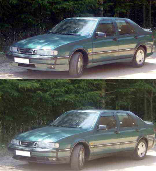

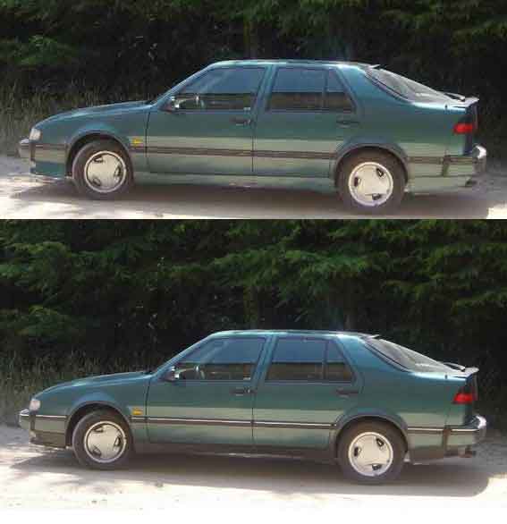

A ver qeu te parece como queda con los faldones pintados...no está muy bien hecho pero para hacerse una idea vale... :oops:
pues te quedó muy bien , Rubén
¿que pintura había utilizado Carlos para pintar los suyos? quizá me anime
Para pintar los faldones hay que usar tres pinturas distintas, lo primero que hay que hacer es desengrasar perfectamente la pieza a pintar, para ello se emplean disolventes que no ataquen a los plásticos de que están hechos, en una tienda de pinturas te lo recomiendan y lo venden sin problemas. Una vez limpio y desengrasado se le aplica la primera mano de imprimación, es una capa normalmente de color crema o gris que no es pintura, es simplemente una base que permite qeu la pintura posterior quede bien fijada y no se desconche con las dilataciones ni se despegue. Una vez imprimados se aplica la pintura, como vuestros coches son metaliazados aún falta una última capa de laca.
La pintura propiamente dicha debe aplicarse en un mínimo de dos capas, mejor tres capas finas que dos muy cargadas. Una vez seca se aplica la laca que es la que proporciona el brillo a las pinturas metalizadas y evita que se pongan mates con el tiempo.
De modo que un coche metalizado lleva imprimación-color y laca. Esas son las tres que debes comprar. La imprimación y la laca las puedes comprar sin problemas...el color...aunque veas 2 colores azules metalizados iguales hay miles de matices, una vez aplicada la pintura te das cuenta de lo distintos que en realidad son. La base de color debe de ser idéntica a la de tu coche, para ello debes ir con el código de la pintura de tu coche que va indicado en una pegatina en la puerta trasera normalmente donde pone los datos del coche, verás que pone Trim color y body color, anota la referencia junto a "body color", esee es el color de tu coche para los de la tienda de pinturas.
