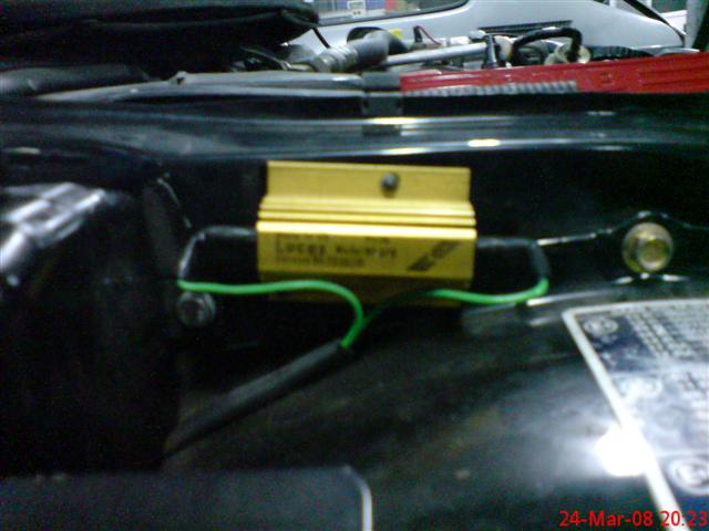

Si alguna vez se os ocurre meteros en un fregao de estos no lo hagais como yo, es decir sin pensarlo. Antes hay que leer mucho y tener muy claro lo que vamos a montar. En mi caso lo que mas problemas me ha dado son los inyectores. Y la megasquirt tiene capacidad para controlar inyectores de baja y alta pues no me preocupe. Cuando empiezas a hablar de inyectores de baja y alta impedancia parece que lo unico que les diferencia a nivel prectico es que en lo de baja tenemos que poner una resistencia en serie.
Cuando nos referimos a Alta impedancia la estos tienes una resistencia entre 12 y 16Ohm y los de baja unos 2 Ohm. Y a efectos de funcionamiento a los de alta les metemos un pulso y abren y los de baja digamos que estan siempre alimentados pero a traves de una resistencia con lo cual ya circula a través de ellos una corriente y están casi casi a punto de abrirse y cuando la centralita quiere abrirlos lo que hace es cortocircuitar esa resistencia para que la corriente sea mayor en la bobina y se abra el inyector. Esto se refleja en que los inyectores de baja impedancia son mas rápidos, tienen un menos tiempo de apertura. Esto no quiere decir que sean mejores ni peores, solo diferente, en un momento os lo explico.
Aquí estaba mi problema. Cuando montas la megasquirt “normal” es para inyectores de alta impedancia, o de baja mas la resistencia. Pero yo implemente un circuito adicional que ya mantenía esa corriente y permitía su utilización tanto con baja con con alta impedancia, y al sumarle además yo la resistencia pues al final teníamos un exceso de corriente y el inyector abría siempre ahogando el motor.
Simplemente con quitar la resistencia arranco. La configuración de los tiempos de inyeccion no la tenia afinada y funcionaba gordísimo de gasolina por lo engañe a la ecu diciendole que tenia unos inyectores mas gordos y que quería una relaccion aire gasolina pobre. Y como funcionaba incluso con una programación de alta impedancia no quise ni cambarla. Pero en la megasquirt puedes definir hasta la forma del pulso de l ainyeccion y el de baja y el de alta son totalmente diferentes. Entramos solo un poquito en materia…lo siento por los que le aburre lo técnico, lo pasan rapido y ya esta.

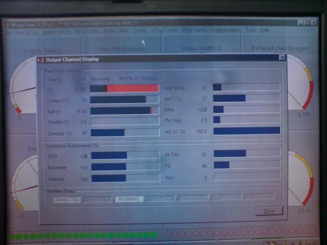

Un inyector de baja, esta siendo recorrido por una corriente, por lo cual para abrirlo solo necesitamos un pequeño pulso(apenas 1ms) que mantenemos el 25 % del tiempo que dura el pulso y el 75% restante del tiempo del pulso este se mantiene abierto por unos pequeños pulsos modulados que nos mantienen el inyector abierto pero a punto de cerrarse, si embargo en el inyector de alta impedancia no hay corriente previa y esto lo compensamos con un pre-pulso bastante grande que es el que hace el esfuerzo de apertura y despues mantemos el resto del pulso continuo hasta el final, momento en el que se cierra por la fuerza del muelle. Si estos tiempos no los tienes ajustados correctamente el resto de ajustes estará falseado aparte de poder dañar los inyectores. Tengo gráficos y demás, pero no creo que interesen demasiado.
El primer que lo probé, y me refiero ya circulando, aun con unos ajustes de inyección erróneos pero compensado mas o menos, fue una sensación curiosa, cuando pruebas muchos 900 anden mas o andes menos reconoces la forma de andar, el mapa básico de la ecu apenas cambia, sin embargo ahora es un motor diferente que puedes programar a tu antojo. Para no ser demasiado radical situamos el corte en 6600rpm y salimos a probar una grafica normalita para unos 150cv. Comenzando a andar es muy lineal y totalmente utilizable como cualquier coche de gestión electrónica, no tiene unos bajos tremendos pero va bien, pero al pasar de las 3500rpm….el coche se escapa, sale disparado, perdemos tracción, sin darnos cuenta se acaban las marchas , sube de vueltas con una facilidad tremenda y empujando hasta el final sin baches de potencia, no es el carácter típico de un 900 es mas puntiagudo. y si el sensor MAP no esa equivocado apenas paso 0.75 bares.
Las primeras impresiones es que este sistemas dar mucho juego, las primeras pruebas son mas que satisfactorias. Tengo que dedicarle tiempo al encendido pero por ahora estoy contento.
No todo es color de Rosa, No tengo ralenti, aunque el coche puede controlar tanto una válvula de bimetal como una AIC, ahora mismo esta anulada, y como aun no tenia ajustado el enriquecimiento de la mezcla en frio el coche no arrancaba. Lo primeros dias de prueba le arranque previamente 5 minutos con la ecu original. Pero el primer dia que lo quise arrancar con la MSQ, el coche no arrancaba o arrancaba y se calaba. He descubierto lo importante que es el arranque en frió. Actualmente lo tengo configurado y arranca perfectamente en frió, he configurado un enriquecimiento de 75% para arrancar en frio y va descendiendo hasta que el refrigerante alcanza unos 70º. Eso si, por ahora sigo sin ralenti, en caliente esta a unos 1200rpm pero me vale. Algún día conectare la AIC a ver si la gestiono.
No he vuelto a probar el coche. He montado montado unos inyectores de baja impedancia de Saab 900, pero esta vez los verdes. Creo que tienen un caudal de 270cc /min. Ahora ya tenemos configurada correctamente la inyección. O sea que ya tenemos la base para empezar a mejorar.
