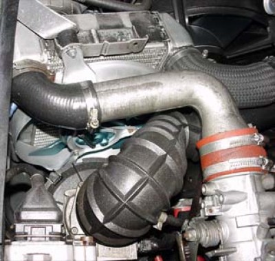

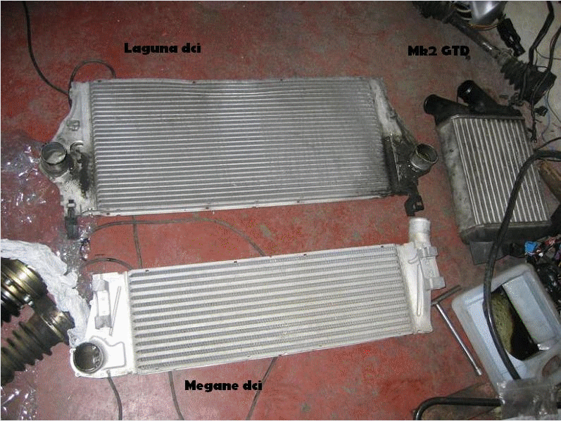

En abbott racing tienen un Chargecooler, pero he leído pestes sobre el. El problema creo recordar que venia dado por el deposito de plástico..A parte de un precio bastante prohibitivo.
EL naranjito no lleva un IC de 9000, es un "aftermarket" hecho a medida, habra qu preguntar el precio de ese ICedusaab escribió:Habeis mirado en Abbott Racing?? tienen un kit de mejora del Intercooler, especifico para todo lo que estais comentando.
y speedparts.se mas de lo mismo.........incluso sale una foto de un naranjito con un intercooler de 9000, jajajaja
Perdi ha instalado un chargecooler y habla bastante bien del asunto. No se si es el de Abbott. Ya dirá él algo.MaDnIcE escribió:En abbott racing tienen un Chargecooler, pero he leído pestes sobre el.

Como dice Mad, el charge-cooler de Abbott ha sido un fiasco en toda regla. Hay muuucha información por ahí suelta.
Mucho más económico optimizar el IC (probe) con el ventilador de un panda...
