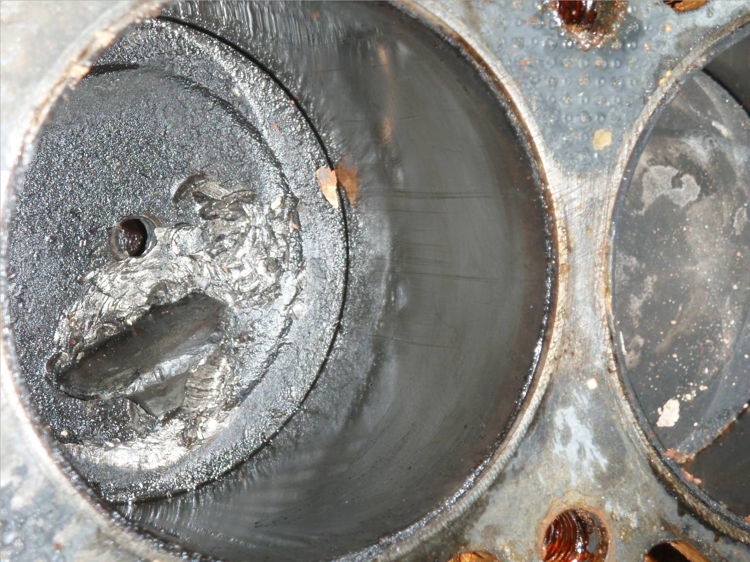

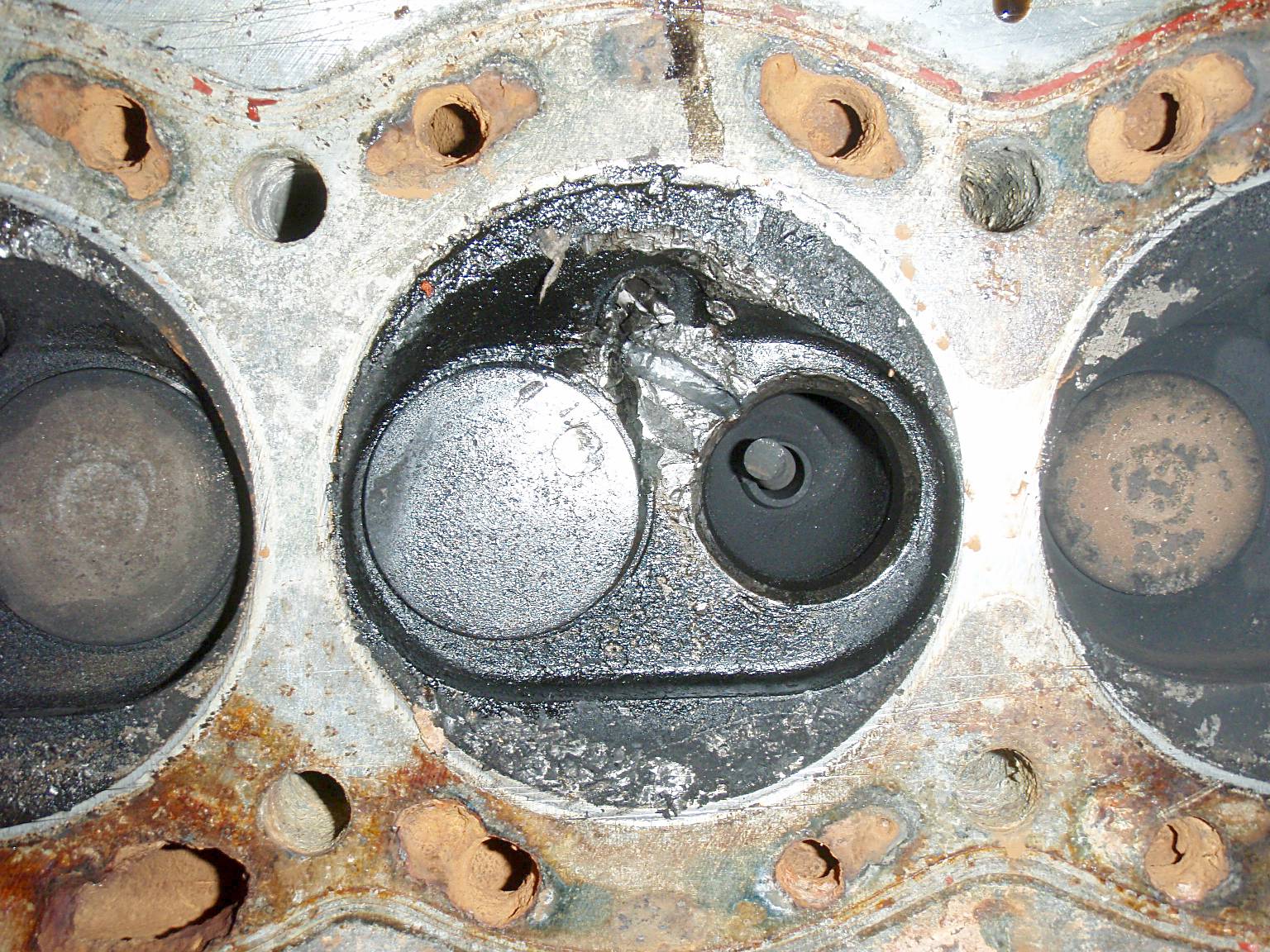

Pronostico
Mensaje por 850oscar »
Pues, realizado el chequeo previo oportuno y observandose valores contradictorios. Se decidió operar a corazón abierto.
Se realiza el pre operatorio (unas cañitas) y al día siguiente con el efecto pasado, operamos y se observa lo siguiente:
Válvula que se escapó de casa.
Realojamiento de dicha válvula en cabeza de pistón.
Redecoración a base de rayaduras verticales en un par de cilindros.
Culata rediseñada con nuevas aperturas de alto rendimiento.
Sin llegar a la parte del cigüeñal, por no seguir viendo mas danos.
El equipo medico habitual decide sacar el motor y tomar mas cañitas.
P.D.: Tras el intento de Martín por conseguir un motor en Suecia. He contactado con un portugues que me venderá un coche entero, pero desmontado, con dos motores. He de esperar a Navidad que vuelve a casa.
