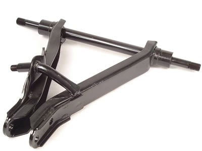

Trapecio
Trapecio

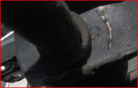

Otro que se une a la "fiesta" de rotura de trapecios. Exactamente igual que en el caso de Neo y con idénticas consecuencias según lo visto en la foto.
Increíble que esto ocurra y las consecuencias que puede generar. Increíble la respuesta de Saab en su momento y tantas cosas. No voy a hacer más referencia a éste tema que me resulta especialmente penoso en varios sentidos.
Una foto tan sólo (y de muy mala calidad):

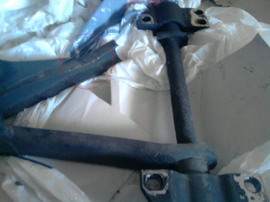

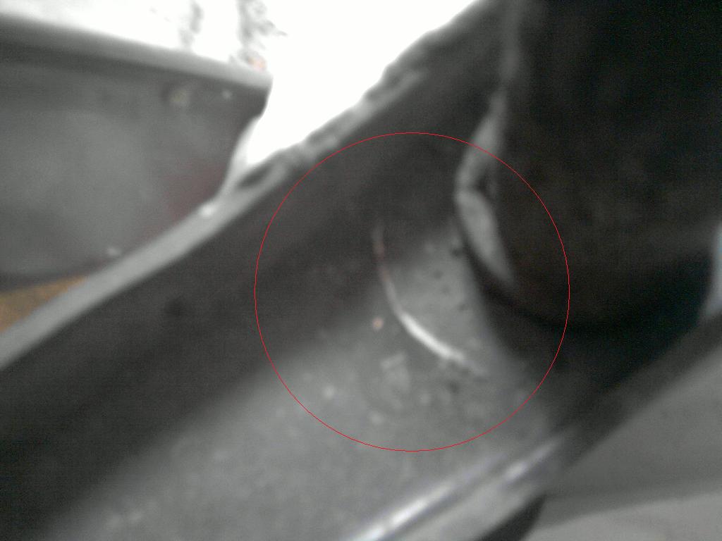

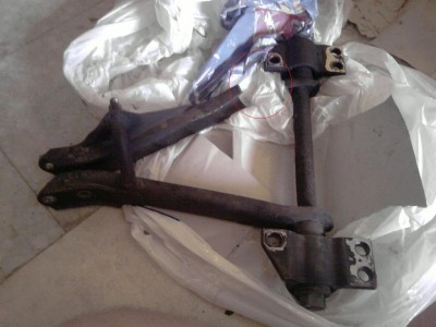

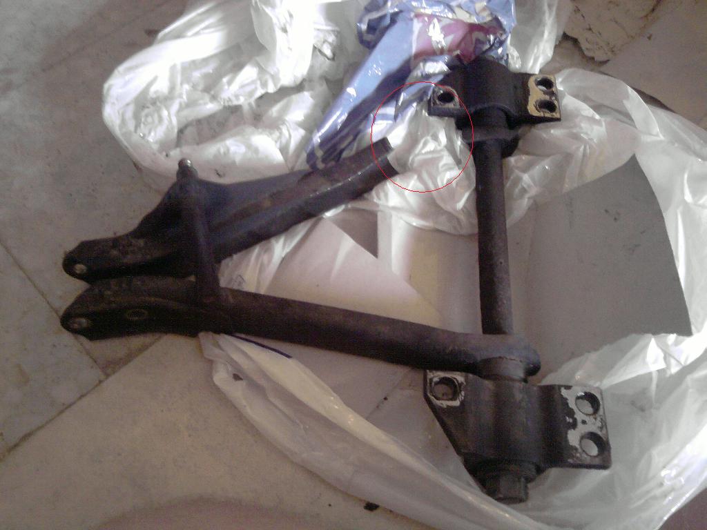

Fotos:
Re: Rotura de trapecios
En las fotografías puede apreciarse tanto la rotura como el comienzo de otra en el brazo gemelo del trapecio.
En el caso del brazo roto, los laterales del mismo se encuentran deformados con una curvatura que se aprecia y que señalo en el círculo rojo. El brazo fracturado está oxidado en la parte interior de la rotura mientras que en los laterales, no ocurre lo mismo. La pieza debía sostenerse por esos dos extremos de manera preocupante por lo precaria.
Aparentemente, falta una sección de la pieza pero no es así.
La parte del trapecio que no ha corrido la misma suerte, tiene el inicio del mismo fallo que en la fractura pues en él se aprecia una grieta que también he señalado con círculo rojo pero no la mencionada curvatura en los extremos.
Por supuesto, se ha revisado el trapecio del lado contrario (izquierdo) por si se encontrase mal pero no ha sido así.
Haré alguna foto más.

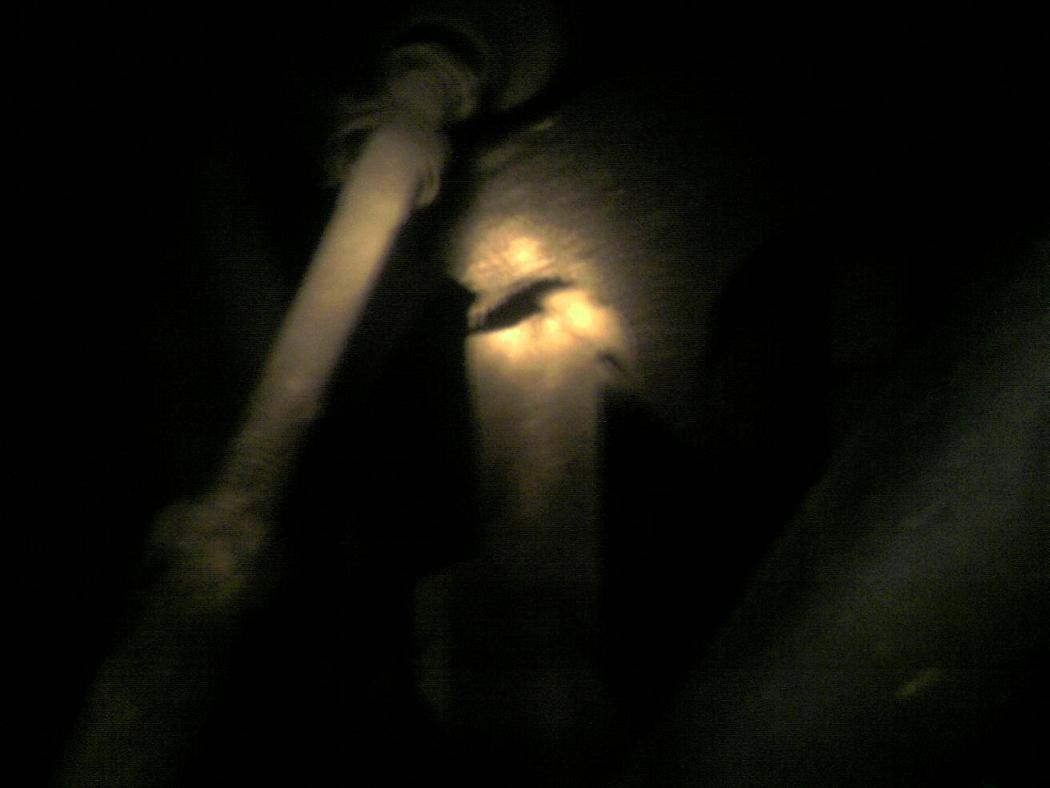

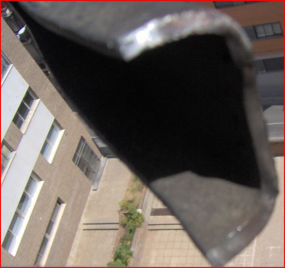

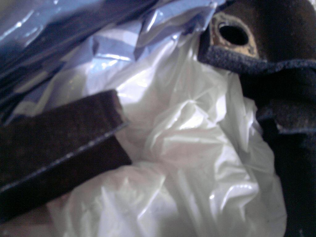

Dos fotos más:
