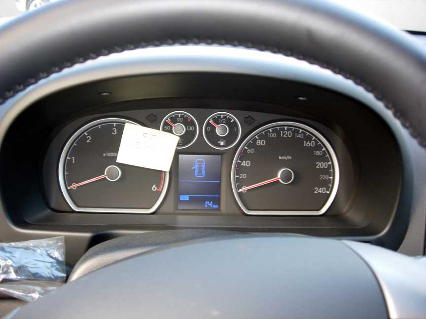

En el Hyundai i30 2.0 CRDI (ya se sabe... en casa del herrero cuchara de palo... se ha comprado un coche nuevo y diesel... menos mal que al menos es coreano y no dan problemas) que le acaba de llegar a mi novia, el indicador de la sopa tiene una flecha indicando la ubicación de la boca de llenado...
