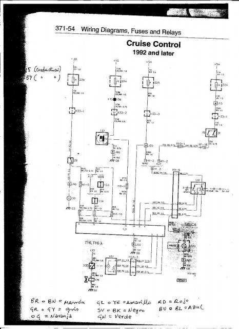

Hola a todos, retomo este asunto porque estoy inmerso en la tarea de instalar el cruise control en el cabrio de Mayo de 1.993.
Lleva airbag de origen, que para evitar complicaciones de reseteo del mismo, no he desmontado el volante. He desmontado el salpicadero por completo y el panel inferior o rodillero. Ya se que no es lo habitual, pero haciendo algo de malabarismo salen, sin forzar. :oops:
Estoy siguiendo el esquema del R. Bentley que os adjunto.
Esquema cruise control
Pensaba, por lo leído y por lo visto en el coche que lleva preinstalación para la bomba de vacio y transductor de velocidad con su conector cableado en el cuadro de instrumentos, que llevaría el resto de preinstación eléctrica, como:
1.- Cableado y conector de 4 polos para la palanca del cruise.
( No lo veo por ningún lado).
2.- Cableado y conector de 15 pines para la centralita + cableado y conector de 2 polos
para los interruptores de pedal de freno y embrague.
(No los veo tampoco).
3.- Cableado desde el conector H33-3 -adonde se supone según el esquema que
llega el cableado de la bomba de vacio posiciones 18, 19 y 20- hasta el conector
de la centralita.
(No veo a donde van estos tres cables).
Tampoco lleva el soporte para recibir los dos interruptores de pedal.
Os adjunto unas fotos de la colocación de los elementos y de la zona de pedales.
Gracias por los aportes al asunto este de Alejandro GR, Jaabier, Pippol, GT Turbo 16, y perdonarme si me he dejado alguno.
Estaría muy agradecido si me podéis disipar alguna de estas dudas.
Seguiremos informando,
RIQUI

Eso es lo que necesitas comprar;
(no está precableado en el 900)
Ademas;
para los interruptores de los pedales.
Existen diferencias en la palanca, la centralita y el sensor de velocidad.
Tb ver http://picasaweb.google.com/11534641355 ... IP7EBjRx3w
y
http://www.saabforum.nl/viewtopic.php?f ... 3&start=45.

por RIQUI
Muchas gracias 72sonett, por la información y los enlaces.
Ciertamente hay diferencias entre los elementos. El relé ya no lo incorpora en los últimos modelos.
La central electrónica que tengo es de refª. 41 08 643. Tiene 10 pines y el conector 15.
La palanca de mando es refª. 95 65 623
Los interruptores de pedal son refª. 43 50 443 y tampoco llevan rosca y tuercas de ajuste. Van encastrados.
La bomba de vacio y el regulador son los mismos.
Por cierto, ¿alguien tiene alguna de las piezas de goma que sujetan la bomba de vacio a la carroceria que no necesite y quiera vendérmela? De las 2 que venian con la bomba una está medio rota. La tercera restante la he suplido con tornillo + goma de amortiguación + tuerca autoblocante.
El soporte del regulador por membrana lo he colocado en el lateral izquierdo de la caja de la calefacción. ¿Es ahí donde va? Creo que Jaabier decia que iba montado sobre un travesaño de la viga del salpicadero.
Os pongo un par de fotos más.

Claro RIQUI, por eso te digo que creo que está al revés. Lo has puesto en el sitio correcto, pero el pulmón queda mucho más metido entre los pedales, ahora está completamente salido para abajo. Vamos, es lo que me parece
Sobre la preinstalación: Solo lleva la preinstalación de la bomba de vacio. El cable de 3 pines se debería de encontrar en la zona donde luego se instala dicha bomba. Sale del mazacote de cables gordo que sale de la caja de fusibles y pasa por encima del arco de rueda. El resto de cables los tienes que instalar tú "pinchándolos" a la caja de fusibles desde dentro del coche en uno de los 3 conectores que conectan las instalación eléctrica con la caja de fusibles.
No te preocupes, que lo tiene casi hecho. ¿De qué año son las piezas que estás instalando?
