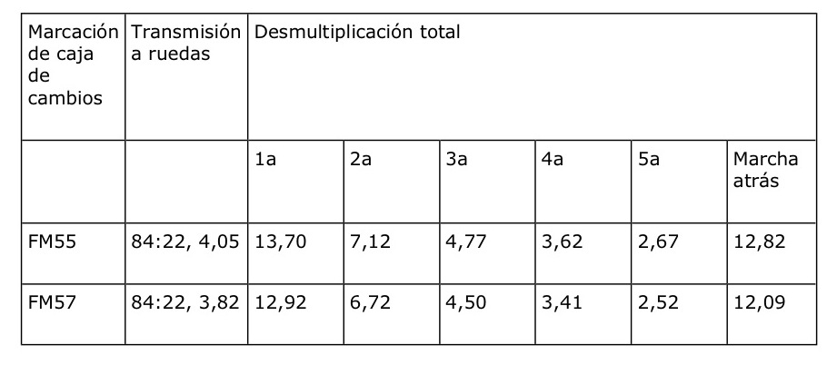

En cuanto a las cajas, la antigua FM57 es la que trae de serie el LPT y el diesel, y la que he puesto es la que trae (en diferentes versiones) los modelos HOT. En este caso, una FM55507 de un B205R de 2003 (Aero) Las relaciones están aquí:
La conducción es más agradable y potente, las cuatro primeras marchas son mucho mas cortas, aunque un profano no notará mucha diferencia, creo yo, la 5ª es muy larga y casi no se nota la diferencia con la anterior caja.
