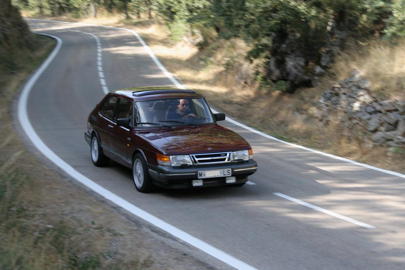

Y ya que estamos, una fotito haciendo curvas en La Morcuera (cortesía de Arizón).

Esa foto no desmerece el calendario. :wink:

Así con el paparazzi Arizón agazapado no vale!!!

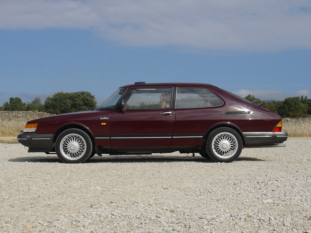

Es ilusión óptica por estar en apoyo o ha bajado un pelín?
Yo creo que no ha bajado. En efecto en esa foto lo parece.
Así está tras el cambio.

Enanoloco escribió:Y ya que estamos, una fotito haciendo curvas en La Morcuera (cortesía de Arizón).
Preciosa la imagen!!! al calendario ya!!!

Ha bajado un poco el coche, yo creo también porque cuando los amortiguadores están muy pasados el coche tiende a subir ... en mi caso el coche estaba mas bajo de atrás que de delante y ahora se encuentra perfectamente horizontal.

Si al poner amortiguadores nuevos el coche te ha bajado es signo de que los antiguos estaban fatal :lol: :lol:. Y si te baja más de un 1cm quiere decir que los muelles estan bastante tocados. Ambas cosas las he sufrido. :roll:
