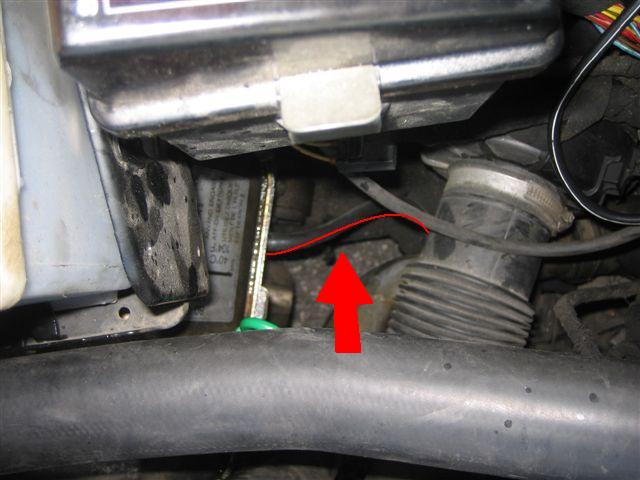

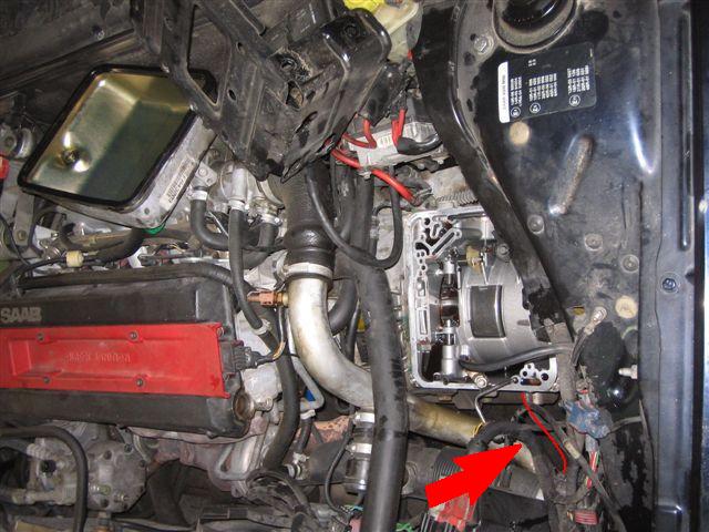

Jaabier, el manguito va al tubo de admisión de aire entre el filtro y el turbo. He tardado en responder porque quería poner una foto, pero ando muy liado y nunca me acuerdo, motivo por el que aún tampoco he probado el filtro que me recomendaste.Jaabier escribió:Si no recuerdo mal, el manguito va de la caja de cambios al tubo que va del intercooler al turbo...
