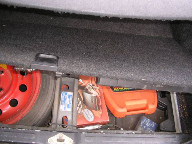

Suele ir en el travesaño derecho, donde va el depósito de la dirección asistida. En el maletero, en el hueco de la rueda de repuesto creo haber visto alguno ¿o son los 9000? creo que ya empiezo a mezclar coches
En mi 900 va en el maletero, en el travesaño longitudinal del coche, levantando la tapa de la rueda de repuesto. En mi caso es una pegatina.
Gracias, el lunes lo miro, creo recordar la pegatina cercana al deposito de la asistida en el 9000, y en el 900 de mi hermano pero en el T8 no la recuerdo, mirare en el maletero.
confirmado es el 204B, pero mirar las tablas de colores es una locura, dentro de cada color existen nosecuantas variantes, en particular dentro del 204 existen 4 variantes.

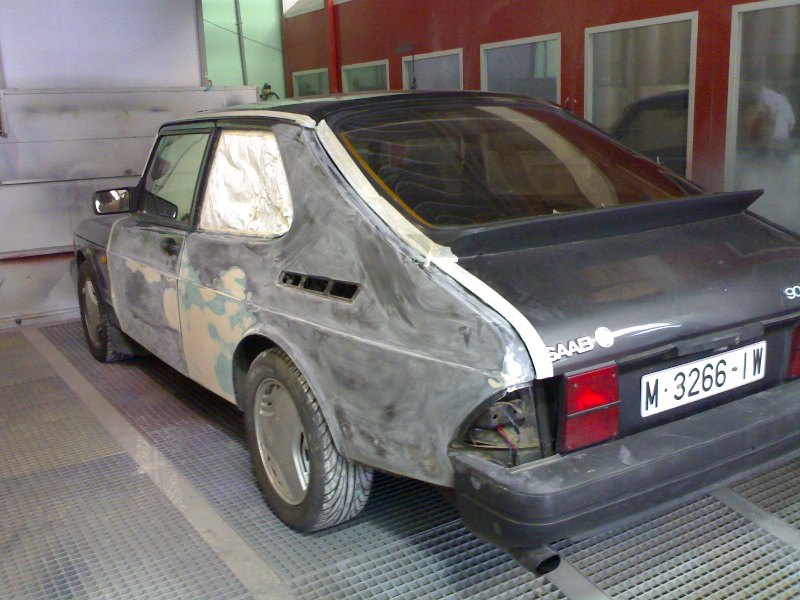

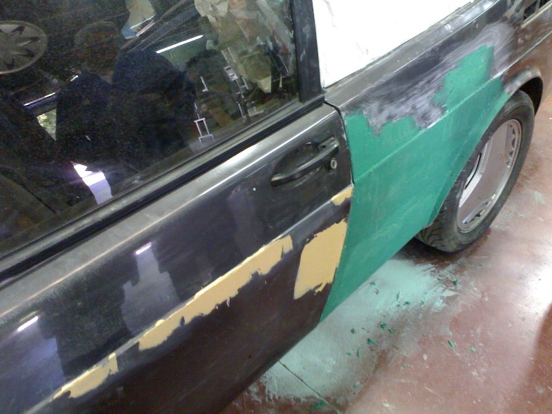

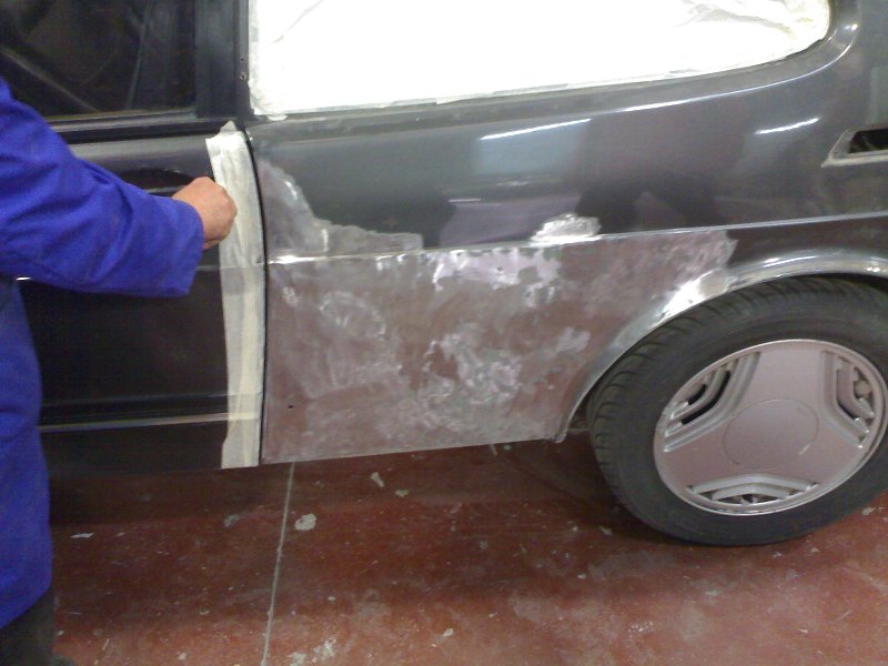

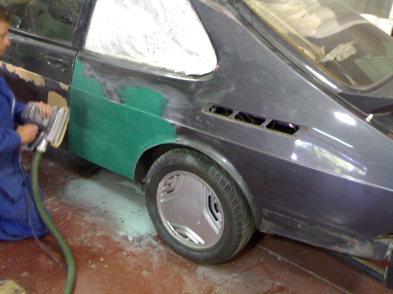

Los trabajos de chapa en el T8 ya estan bastante avanzados, no me lo puedo creer, despues de mas de un año casi sin tocarlo al final parece que avanza, y si nada falla y las compañias de transporte lo permiten en poco tiempo le regalaremos una caja de cabios, ya que la anterior se perdio cruzando el charco
- lijar y lijar.jpg (83.96 KiB) Visto 3920 veces
- masilla 1.jpg (95.66 KiB) Visto 3919 veces
- en chapa.jpg (74.66 KiB) Visto 3928 veces

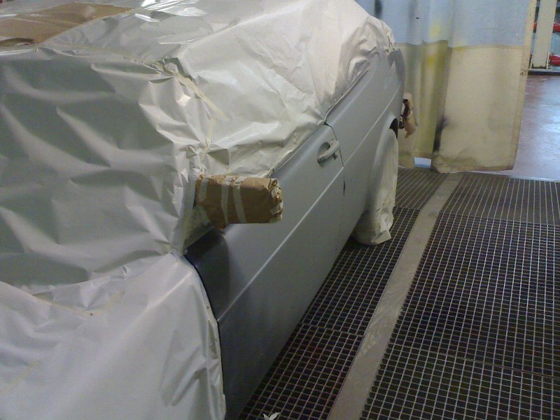

alguna mas... POR CIERTO, los cachondos me ha tapado los agujeros para anclar el Kit Aero.
- aparejo.jpg (97.76 KiB) Visto 3915 veces
