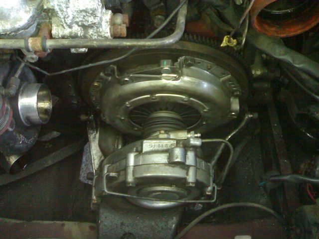

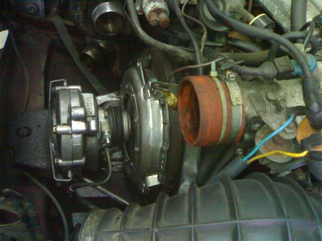

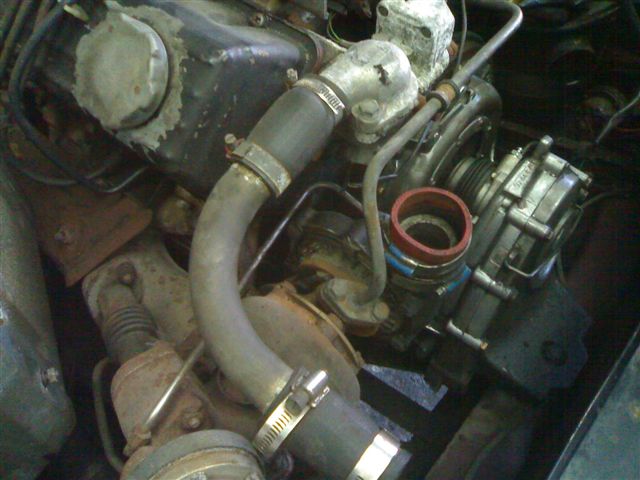

Recuperando el asunto. El sábado a cambio de un plato de caldo y una chuleta "a punto", nuestro amigo Perdi nos ha traido el bombín del embrague para echar a rodar el coche. De agradecer también la visita del socio AG y del grande de la mecánica y tinglados en general Jaabier. Lo cierto es que el 99 va ganando en imagen, con el embrague y bombín nuevo. Con toda la ilusión lo íbamos a echar un poco a rodar, cuando la bomba de gasolina nos ha jugado otra mala pasada. Van dos. Adjunto fotos para que veaís como queda el conjunto.
embrague 3.jpg (56.81 KiB) Visto 10126 veces
embrague 2.jpg (57.83 KiB) Visto 10126 veces
embrague 1.jpg (56.25 KiB) Visto 10133 veces
Encantado de pasar el día charlando de coches con los amigos, pero para la próxima queremos pulpo :lol: :lol:

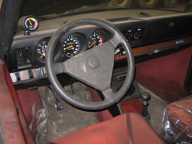

Yo pongo otra foto, el cuadro de intrumentos con el manómetro del turbo, y de paso le bajamos el "peso" a las fotos de Grupolargo :wink:
salpicadero 99 turbo.jpg (56.72 KiB) Visto 10157 veces
Esa válvula de descarga me recuerda a mis tiempos con el audi 200 5T...
Precioso fetiche ese manómetro...
