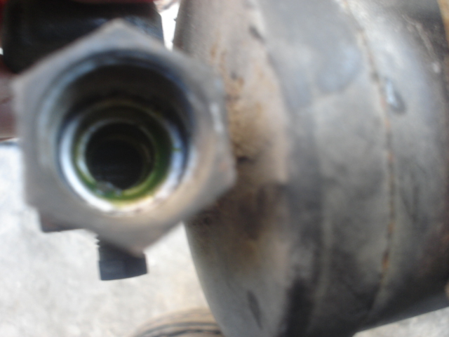

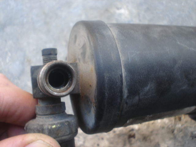

acotando problemas :lol: :lol: :lol: creo que va aser el deshidratador de marras , lo he soltado y pierde el amterial que lleva dentro , supongo que una arenilla y se ha roto la bolsa, una de las entradas esta seca , y la otra tiene restos del aceite ese que lleva el refrigerante, conclusion esta obstruido y no pasa el gas , por ello hace esa sobrepresion y escapa por la valvula de seguridad :idea: :idea:

la entrada que estaba seca
la entrada con resto de aceite
Parece que si que son iguales. Esos filtros tienen una vida útil, lo que pasa es que nadie se acuerda de cambiarlos, y es imperativo sobre todo si el circuito estuvo abierto a la atmósfera.

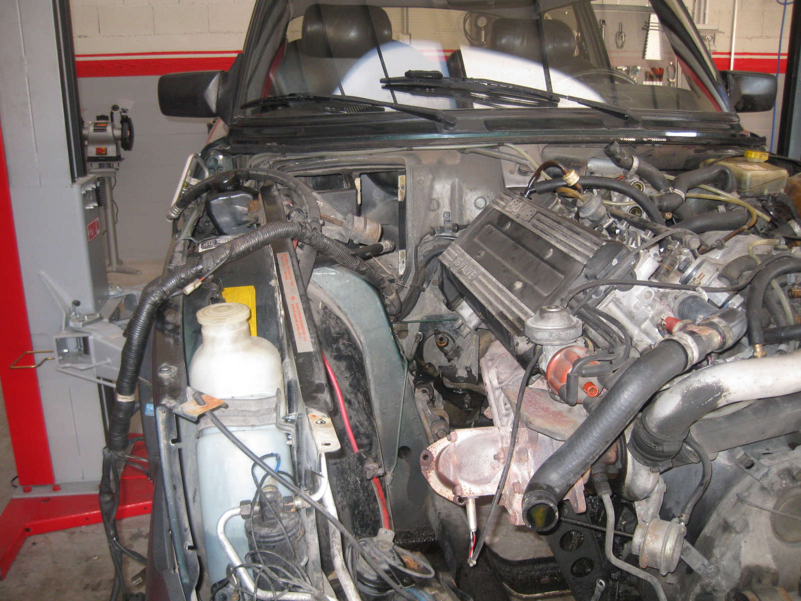

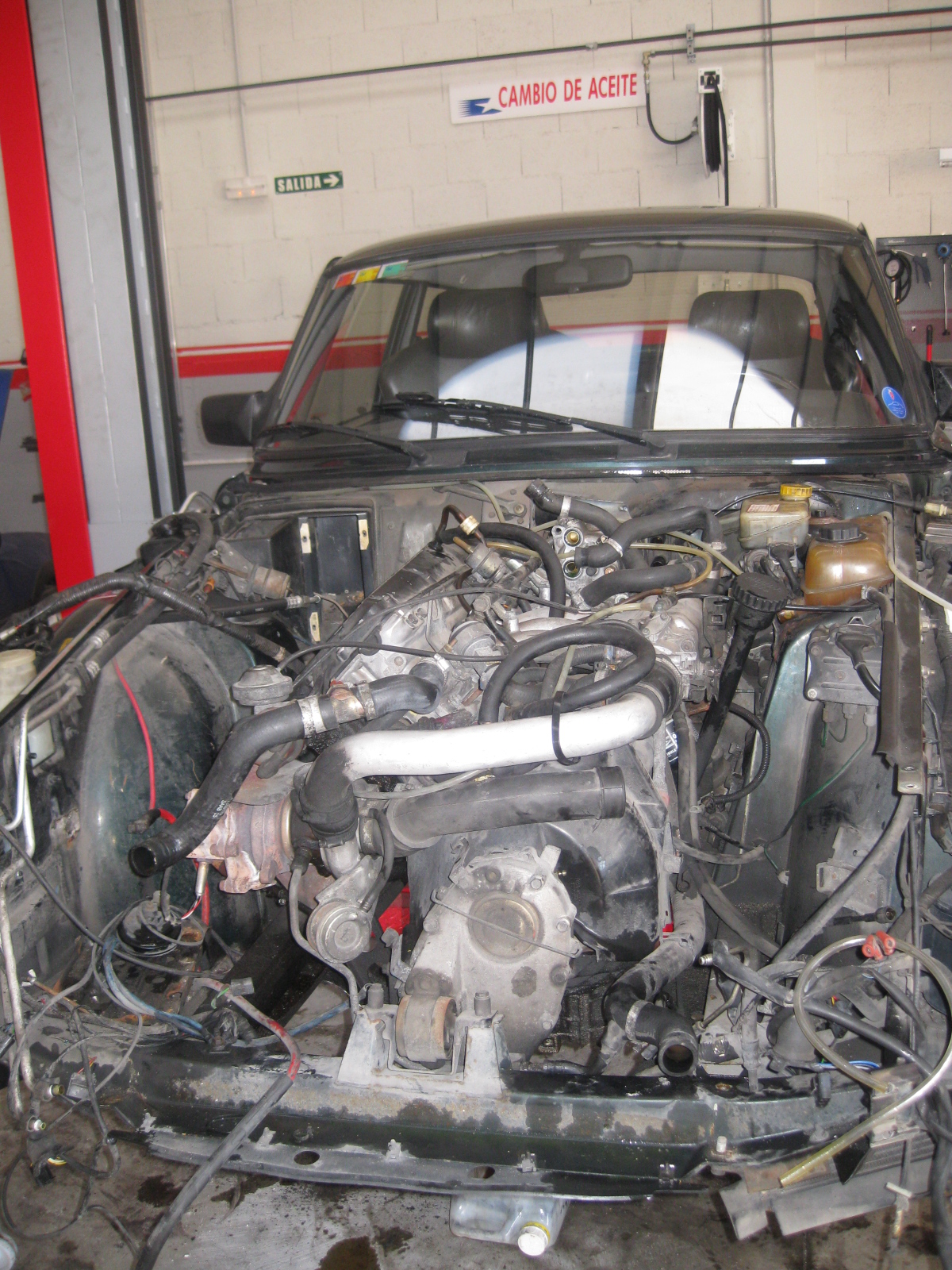

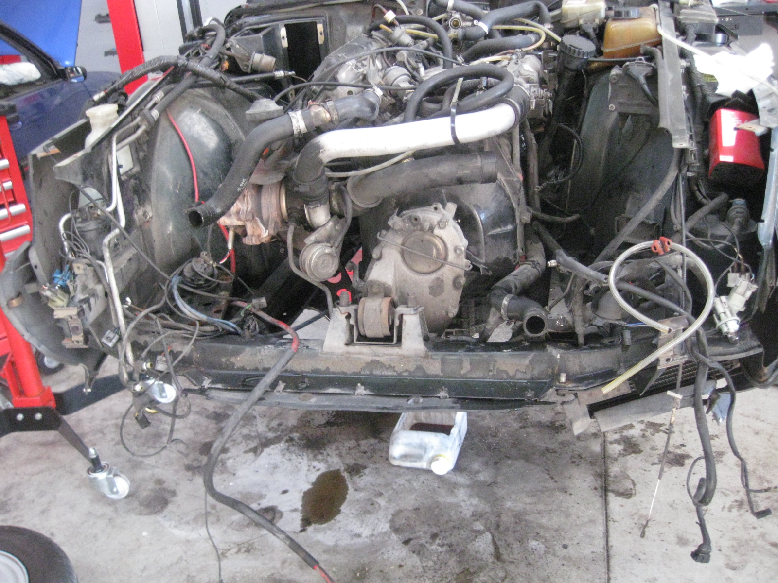

refloto tema .
como alguno sabeis , la caja de cambios , en concreto la 4 , empezo a meter un ruido bastante feo , asi que decidimos operar , hemos empezado la temporada poyaque , lo que no sabemos es cuando acabara , ni cuanto costara :? :? :?
unas fotos para amenizar
bisturi!!
bisturi!!
de costado
de costado
al desnudo
al desnudo
Alejandro GR
Mensajes: 2097
Re: lucha de verdes
Mensaje por Alejandro GR »
Eso es ser valiente y lo demás gaitas. Vas a dejar el coche como nuevo. Haz muchas fotos, y a ver si entre todos te podemos ayudar.
Animo !!

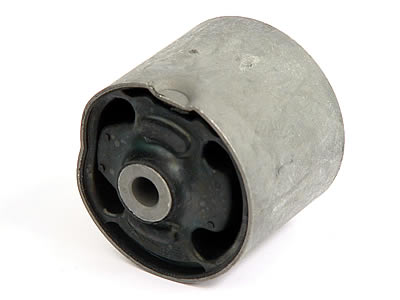

Ya que lo tienes a huevo y por el color que presenta, amen de vuestro clima, sal, etc., aprovecha y cambia el soporte delantero del motor; 15 euros en PFS (otro poyaque).
Soporte motor.jpg (12.13 KiB) Visto 3957 veces
