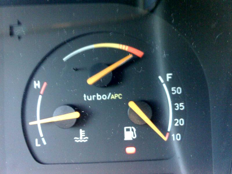

presion maxima de soplado de mi Aero en verano y con sopa de 95(ademas muy poca sopa y de camino a la gasolinera).
- apc.JPG (60.86 KiB) Visto 3578 veces

Con poca gasolina para hacer la vuelta rápida
Pues aunque no os lo creáis aún no he probado en mi coche cúanto es lo máximo que puede indicar el manómetro...la verdad es que para ir ágil con un 9000 turbo no hace falta llegar a esos extremos, y el estar a punto de cumplir los treinta me está haciendo madurar...
Dios le da pañuelo al que no tiene moco
Bueno, la razón principal es que cuando he pegado algunos aceleroncillos a fondo tres o cuatro veces me ha saltado la válvula del APC dando un tirón muy molesto. Por eso no me gusta cabrearla, no vaya a ser que tenga que cambiarla demasiado pronto. ¿Sabéis si la válvula para los aero es igual que la del resto de los 9000 turbo?
rafael... si ya tienes ese desagradable efecto, no lo dudes, tienes que cambiar la valvula de solenide, a me pasaba y me toco cambiarla. ahora perfecto.

De momento rara vez pega tirones y mi intención es cambiar un par de cosillas antes que esa válvula...¿pueden ser perjudiciales para el motor esos "cortes"? Si lo son, no lo dudo (en Parts for Saabs no es muy cara, 146 euros, o siempre puedo sacar una de desguace). Si no, esperaré a que los fallos sean más evidentes.AG escribió:rafael... si ya tienes ese desagradable efecto, no lo dudes, tienes que cambiar la valvula de solenide, a me pasaba y me toco cambiarla. ahora perfecto.
la valvula es la misma en los CS con el 2.3 T
