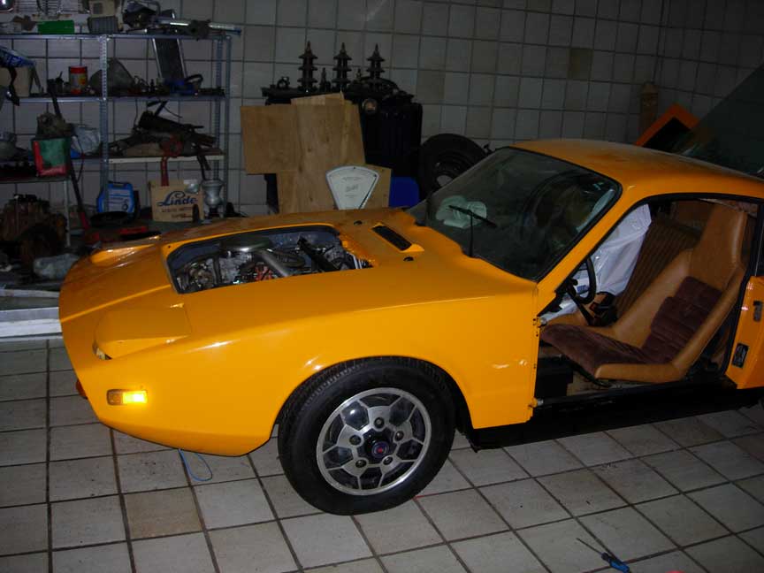

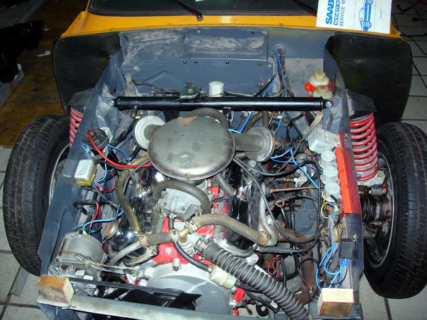

Y aquí todo listo para salir de paseo antes de ponerle el morro al coche

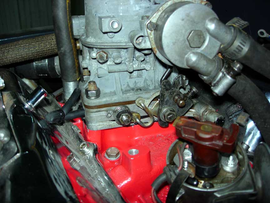

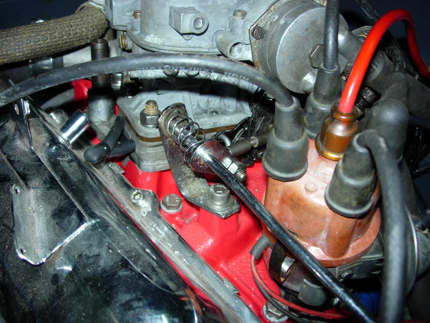

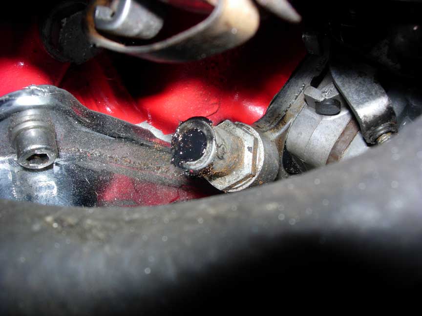

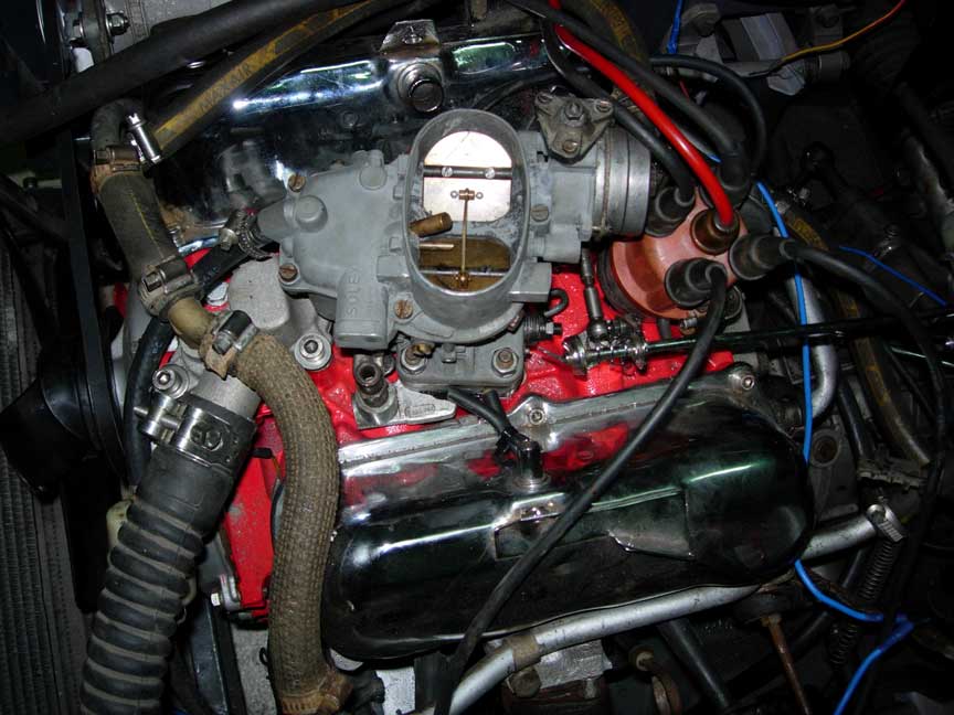

Detalles de la timonería del carburador y del tapón de silicona en la salida para el vacío del servo, que en el sonett no existe

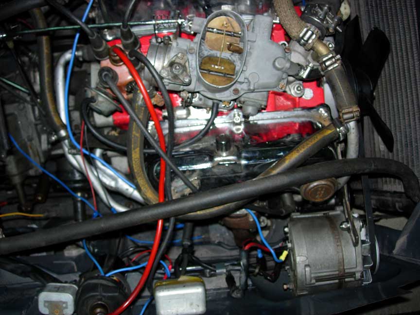

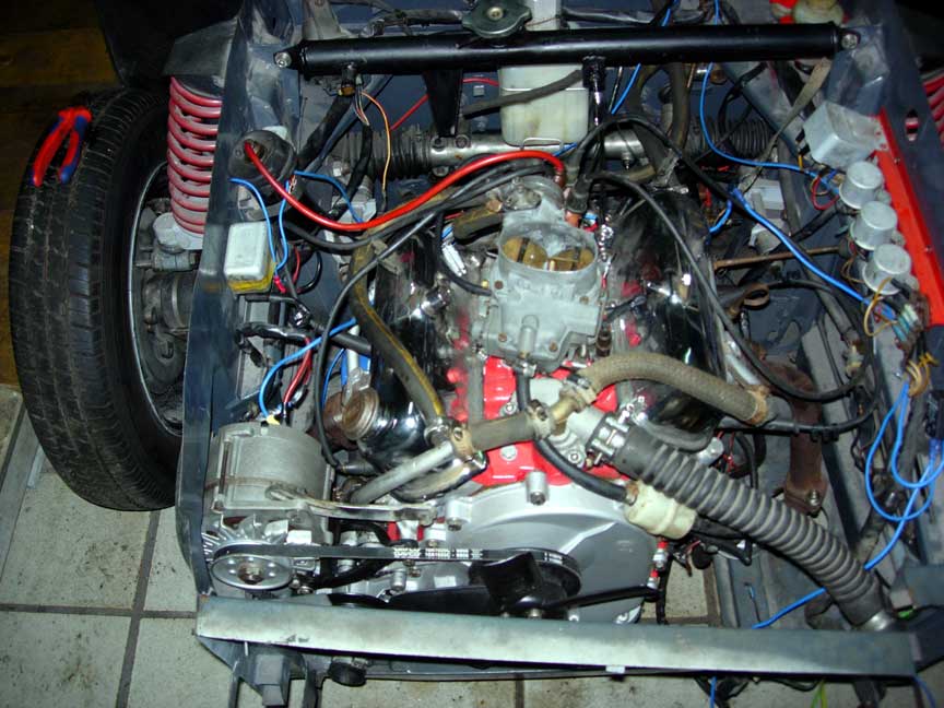

Falta conectar manguitos a las tapas de balancines, para el sistema de ventilación del carter.
Sí, que luego irán conectados al filtro de aire :wink:
72sonett
Mensajes: 1345
Mensaje por 72sonett »
Rubén escribió:... luego irán conectados al filtro de aire
Sí, uno para la entrada de aire freso, y otro al tubito/valvula vertical al lado izquierdo del carburador, que chupa, como está aqui en un Weber 32/36 (parecido al Solex), también ves que la palanca al carburador está hacia arriba.

Gracias Martin ;-)

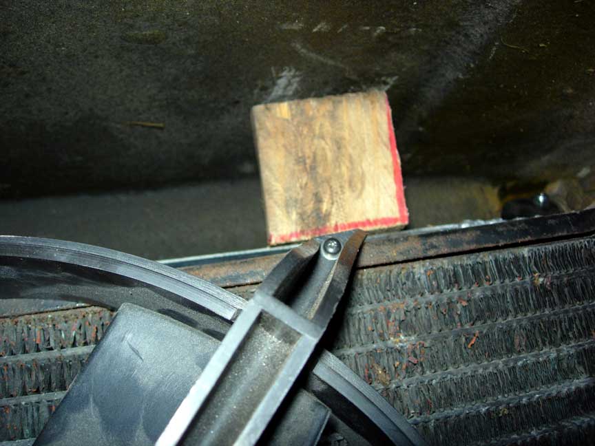

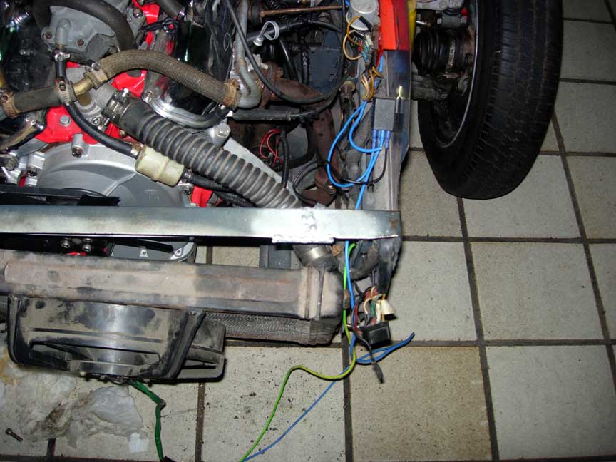

72sonett me facilitó la timonería del segundo cuerpo del solex que le hemos puesto al sonett, luego hice unos tacos de madera como dice el manual, de 60x60 para poder ajustar el morro, soldé un ángulo en la parte que habían cortado para poder sacar el motor... y todo listo para ponerle el morro al coche.
Como hoy estaba yo solo fue bastante complicado poner el morro una sola persona, pesa mucho con los faros puestos, y además es lo bastante grande como para no poder cogerlo muy bien, menos mal que uno es grande también y al final se pudo hacer... y sin joderme la espalda.
Ya está listo el sonett para llevarlo el lunes al tapicero para que le haga las moquetas, el techo y el maletero, mientras voy preparando la documentación... y esperando a que lleguen las cerraduras para que no tenga que hacer un puente para encenderlo...

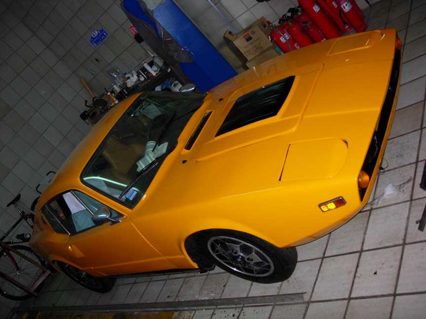

Jo*er!!! :shock: :o :P
!Qué bonito es el Sonett!
Y la verdad es que sin parachoques queda mejor. Se vé mucho mejor la toma de aire frontal.
Habría que hablar sobre la posibilidad de fabricar (o conseguir :roll: ) algo parecido a los paragolpes originales, que eran muy pequeños y en cuña.
Yo me apuntaría.....
Pues eso estoy intentando, a su amo los parachoques de los últimos sonett le parecen horribles y estoy buscando un perfil de goma que recorra la parte baja del morro bajo la parrilla para hacer de tope y detrás lo mismo

AEROMAC escribió:... la verdad es que sin parachoques queda mejor. ...
fabricar .. algo parecido a los paragolpes originales.
Hasta 1972 tenian los parachoques flacos, como en el mio. Los de 1973 y 1974 tenian los gordos, adaptado de los parachoques del 99.
En el Club Saab de Suecia venden replicas en goma silicona de los parachoques flacos. También he visto replicas en madera dura, pintado negro

¿De qué coche son esos pilotos traseros? No son los del sonett
72sonett
Mensajes: 1345
Rubén escribió:¿De qué coche son esos pilotos traseros? No son los del sonett
Son de algun Opel. Quando compré el Sonett en 2000 tenia esos... Ahora tiene los originales = del 99.
