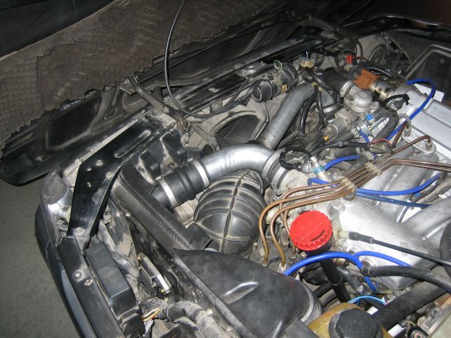

Hoy he puesto los tubos "gordos" del intercooler.
Después de ponerlos y fijarlos bien, sin marcha metida cuando acelero y suelto suena un "whinnnn" "whinnnn" ... muy leve. Se percibe mejor dentro del coche que acelerando desde el motor. Es como un ruido de aspiración ... cuando acelero y suelto muy suavemente no suena.
En marcha se percibe solo en marchas cortas y cuando retienes, o sea cuando cambias de primera a segunda, en el momento de soltar el acelerador.
¿Pued ser que ahora hay mas caudal de aire y sea eso?
he intentado pegar la oreja por diferentes sitio y no he conseguido aislar de donde viene el sonido.
La verdad es que pensando no se si sonaba antes.
Os dejo una foto de los tubos en cuestión que creo se pusieron de serie a partir del 90.

Realmente no lo puedo decir todavía ... cuando lo he probado al mediodia hacía mucho calor (estaba "chupando" aire muy caliente). He notado que iba mejor en baja, en primera y segunda me ha parecido que andaba más.Isuzu1.7 escribió:Ademas del silbido ese, ¿notas mejoria? Realmente se aprecia de mayor diametro que el lleva grabado lo de Intercooler.-
De todas formas lo probaré en mejores condiciones.
A ver comento un poco el tema de intercooler ... hay un par de cosas que se pueden hacer al intercooler de serie:
1) Cojer el intercooler de las primeras unidades, creo que mas o menos del 85. Se trata de un intercooler entero de aluminio, posteriomente se pusieron con la cabeza de plástico. Si bien creo que no se tiene una ganacia clara se habla de que es mucho mejor.
2) Cojer los tubos del intercooler de las última unidades, a partir del 90 (creo) pusieron estos tubos sustituyendo a los que llevan lo de "Turbo Intercooler". Estos tubos que no llevan las letras, son mas gordos y permiten un mejor flujo de aire. Es un cambio barato, solo quitar y poner. Yo particularmente he notado que en baja el coche va mas suelto pero efectivamente puede ser efecto "placebo".
En cuanto a los que no teneis intercooler, estas serían las premisas para buscar el adecuado.
