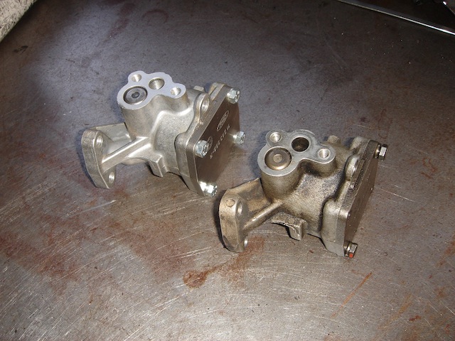

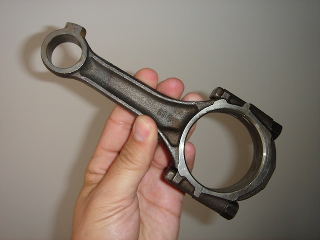

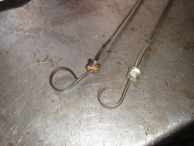

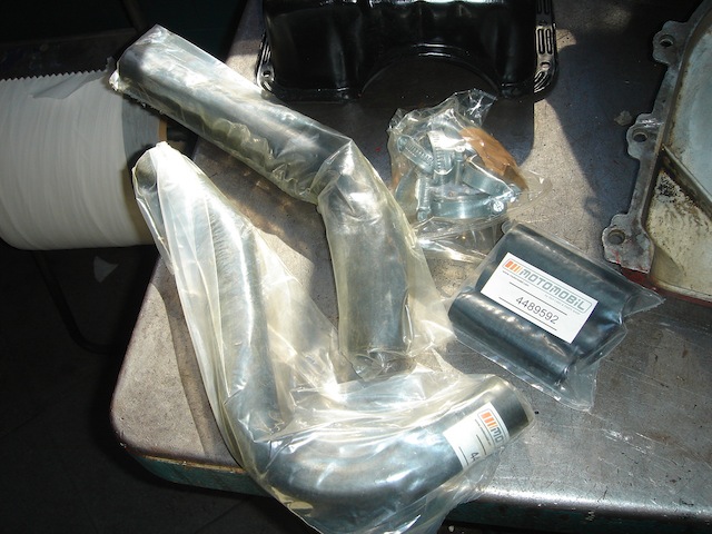

Lo bueno que tiene el motor Ford V4 es que existen todas las piezas. En Motomobil hay de todo.
Allí me compré:
* Una biela, que estaba un poco deteriorada;
* La bomba de aceite (estaba un poco tocada);
* Todos los manguitos del motor;
* La cala de aceite, ya que la que tenía estaba soldada y no marcaba bien.
Allí me compré:
- Manguitos
- DSC07700.JPG (106.14 KiB) Visto 23317 veces
- Biela
- DSC07445.JPG (59.18 KiB) Visto 23317 veces
- Bomba de aceite
- DSC07696.JPG (116.34 KiB) Visto 23317 veces

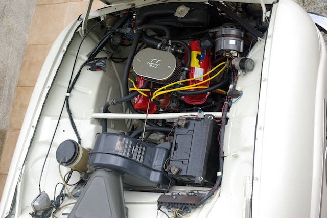

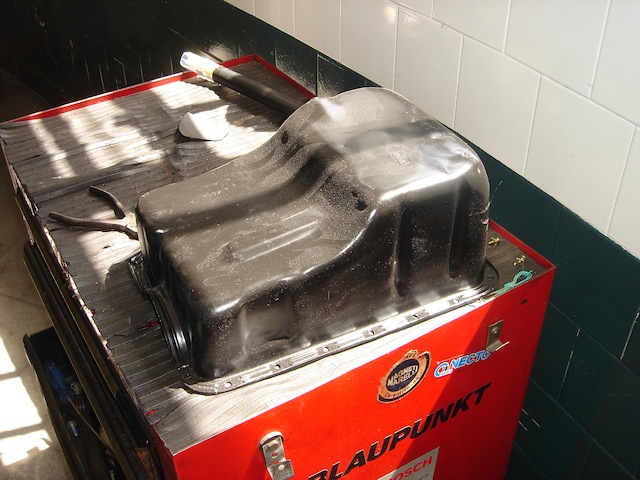

Re: Estoy buscando mi 96

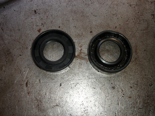

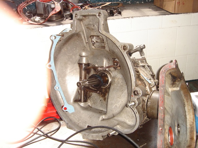

También desmontamos otra vez la caja de cambios para reparar una fuga de aceite. Tenía el retén desgastado, así que había que encontrar otro. Tiene una medida muy especial, y tuve que encargárselo a Chip Lamb. De paso cambiamos los otros dos retenes (de transmisión)
Y pinté el carter, que estaba muy deteriorado. Y ya que estábamos metidos en gastos también el vano del motor, que había quedado pendiente hace tres años.

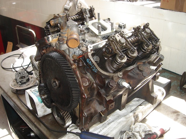

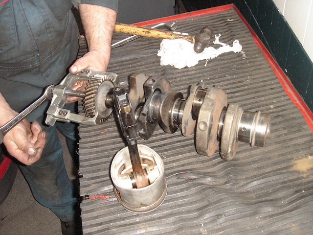

En el resto del motor tocó hacer:
* Bruñir cilindros;
* Rectificar cigüeñal
* Cambiar cojinete eje contrarrotante;
* Cambiar los cuatro pistones por unos nuevos (+0,50);
* Cambiar cojinete de eje del ventilador (que costó conseguir)
y, por supuesto, cambiar una vez mas todas las juntas, y de paso las bujías.
Montamos la caja de cambio, el motor, toda la parte eléctrica y a correr a pasar la ITV sin problemas, después de cinco meses tirado en el taller (que si ahora está mal esto, que si después lo otro, que no conseguimos aquello, que hay huelga del metal y los del rectificado no trabajan, etc..)

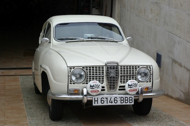

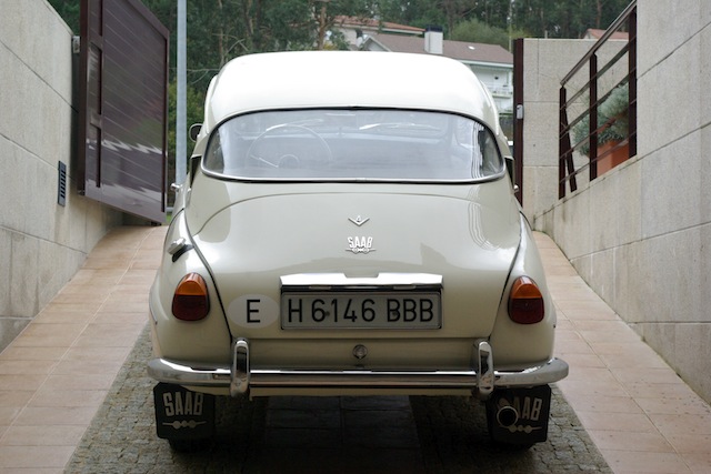

Ahora toca hacerle el rodaje (solo he podido hacer 300 Km) y cambiar el aceite, y ya se podrá empezar a pensar de nuevo en los rallys de regularidad. Este año no he hecho ni uno. Annus Horribilis para el 96.
Ojo al dato: El aceite debe ser CASTROL GTX 15W50.
Ahora solo me queda instalarle un cuentarrevoluciones y el ventilador eléctrico. Y algún día una bomba eléctrica de gasolina, un manómetro de vacío y un manómetro de aceite.
El domingo lo saqué a pasear un poquito, ya que no llovía, y le hice estas fotos. Da gusto andar con el; parece un coche mas moderno. Pronto podré cambiarle los muelles, volver a darle caña y probar la suspensión. De momento se me han quitado las ganas de llevarlo a pruebas de regularidad; quizás en la próxima primavera...
¡Y esto es todo... es todo... es todo amigooosss!
