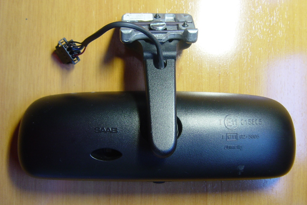

En cuanto al espejo, el que yo tengo procede de un 9-5 MY03 número de pieza (53 63 767). Por lo que veo en tu foto varía un tanto con el tuyo:
Cojo unas fichas de empalme y lo monto.
Ya te cuento.

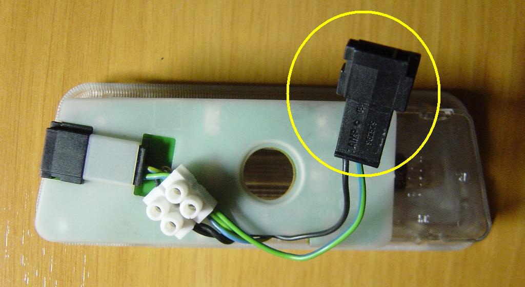

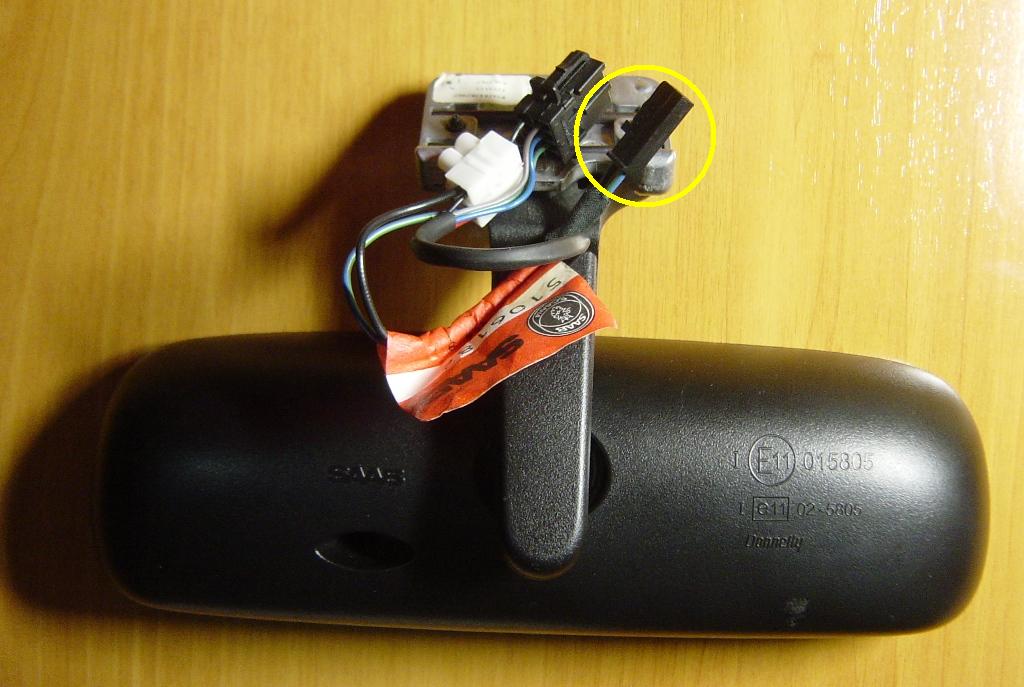

Aprovechando un cable de conexionado original que conservaba, uniéndolo mediante dos clavijas de empalme, una al juego de luces interior, otra al espejo, he fabricado un cable Plug&Play:
De este modo, el montaje de todo el sistema resulta extremadamente rápido.

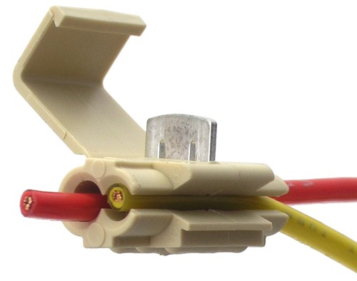

Dios, :shock: no usemos clemas en los sistemas eléctricos de un automóvil, acabarán dando problemas, tanto por humedad como por vibraciones, mejor usar un empalme tradicional con cinta tela específica, o mejor, usar conectores de auto, los venden en cualquier tienda de repuestos, también facilitan el montaje desmontaje en los casos de necesidad (por ejemplo, para cambiar la luna)

Yo he conectado el retrovisor al 9-5 con un par de ranas y listo en 0,3".
Las descubrí no hace mucho y ya no sé vivir sin ellas...

Martín escribió:Yo he conectado el retrovisor al 9-5 con un par de ranas y listo en 0,3".
Es lo mejor y mas cómodo para conexiones de interior.

Si, no hablaré mas, que os meteis conmigo, :lol: :lol: pero vaya ñapa, como dije, no lo uses en un coche, la humadad y las vibraciones solo te traerán problemas..
