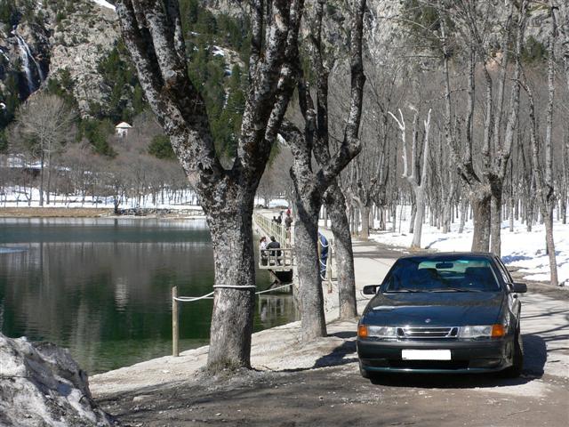

Como esto no es de demasiado interés... unas fotitos del coche con el mejor brico que se puede hacer en él: usarlo

Sólamente a tí se te puede ocurrir subirte al Pirineo a desconectar y descansar...
... con la caja de herramientas en el maletero. Estás muy "enganchao"
Buen trabajo!

Oleeeee otra gran gestion de esta junta :D :D :D me alegro que fuese el AIC. Por cierto...me se acaban de poner los dientes de vampirillo de ver esas peaso de foticos!!!!!!!!!!! ole ole y ole rigodon!!!

Mola ese coche. "No es lo mío (Yo soy un clásicote), pero mola mucho". Enhorabuena. Ahora a mantenerlo, que es más difícil que llegar aun.

Mensaje por Jotaele »
car escribió: Imagen
Guapísima foto y guapísimo coche!!! Las llantas sin el kit aero no me convencían para nada, pero con él puesto, quedan de lujo.

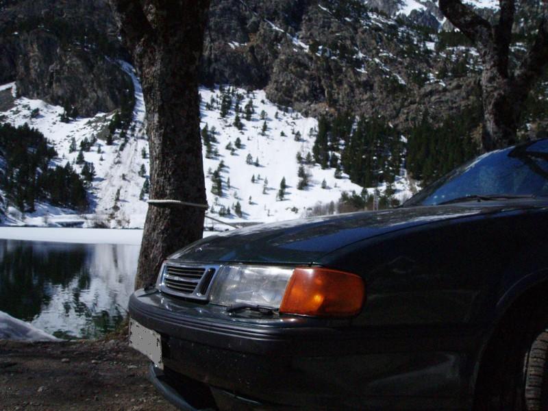

Bonito coche, preciosos paisajes (o al revés...).
Con otro escenario (más fresquito, aún), el Lobo pasó (y posó) por ahí...
Podría ser un "meeting point" de fábula! :wink:
Saludos!

Joder vaya fotos las del 900. Esas Viking son preciosas. Enhorabuena.-

Isuzu....lo siento......no tengo mas remedio que ser muuuuuuy malvado :twisted: :twisted: :twisted: :twisted:
Isuzu escribió:Joder vaya fotos las del 900.
DONDE VES TU UN 900....QUE ES UN 9-3!!!! :lol: :lol: :lol: :lol: :lol: :lol: :lol: :lol:
