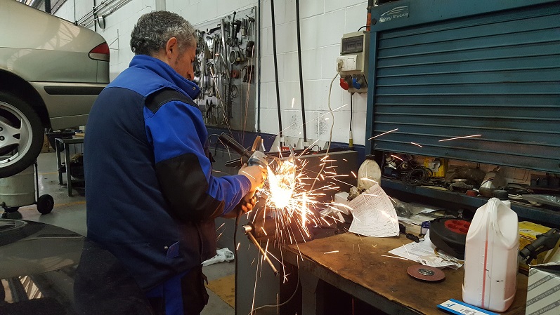

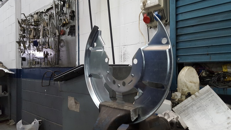

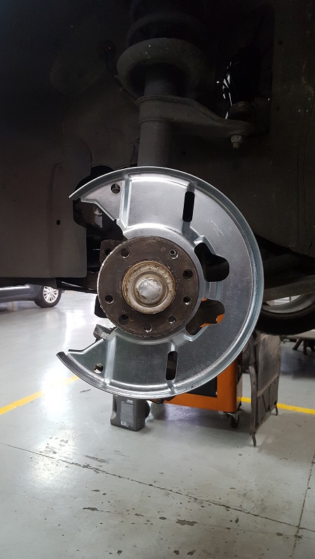

chems escribió:Muéstrame el camino que me he vuelto loco ayer :wink:
No sé Chema si te seguirá interesando el asunto. En todo caso, comentarte que ayer nos pusimos a instalar los protectores teniendo que proceder a manipular los originales. Se trata de cortar chapa sobrante y apertura de nuevo agujero para el tercer tornillo de anclaje (a los otros dos tornillos hay que añadirle arandelas). De este modo no es necesario desmontar el buje de la rueda.
Otro capítulo menos.
