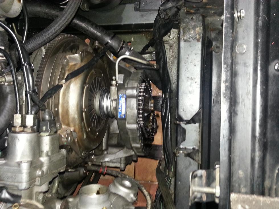

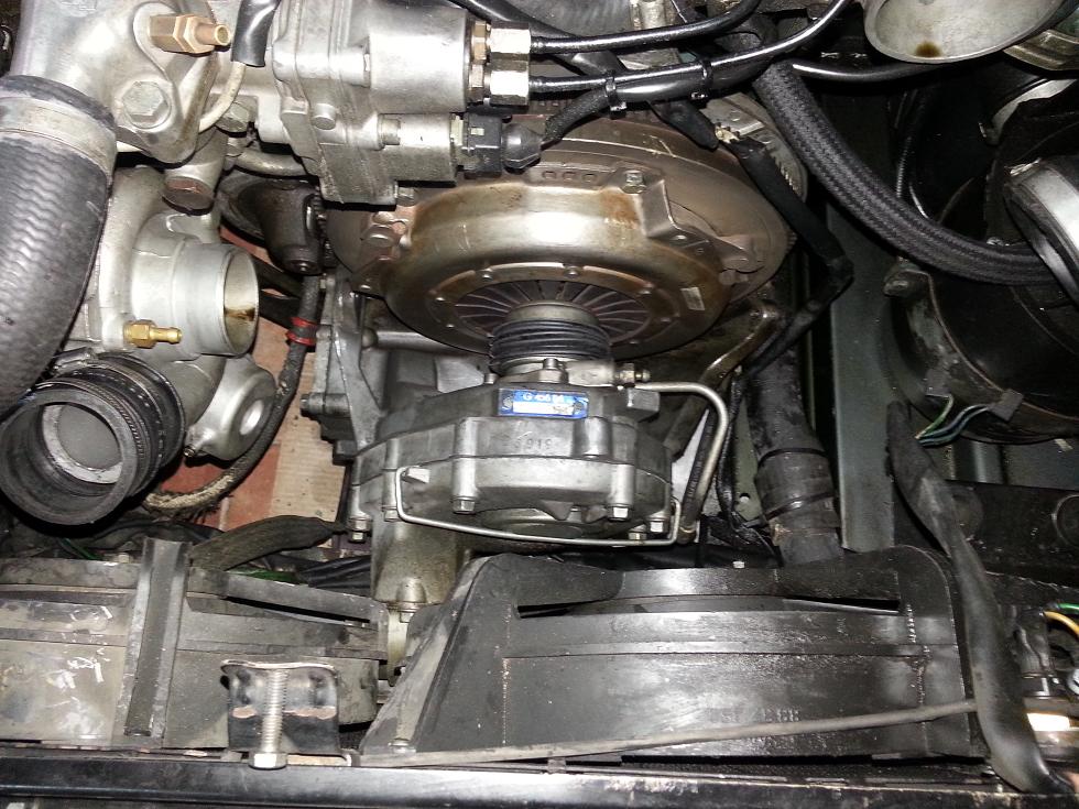

Mihail el embrague esta cambiado hace 5.000 kms. Seria extraño que petase y sin previo sintoma de resbalamiento. Lo mismo se ha desintegrado el ferodo que a veces pasa. Veremos.

O no llega a embragar por haberse desajustado o enganchado algo. Hasta que no sueltes no saldrás de dudas. Ojalá sea lo mínimo posible.
Re: Nuevo 900 turbo 8V Pre87 en el club

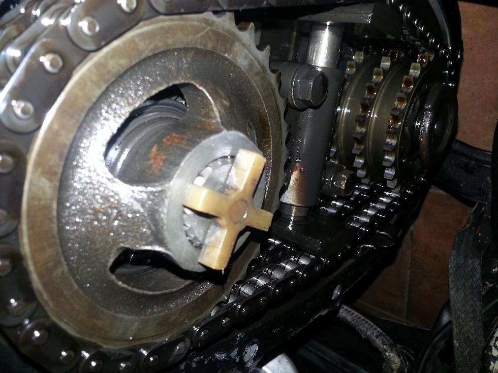

Es cierto. En 1ª no se te calaría si no le quedasen cadenas.

¿5000km? ¿Pero que nengadas has hecho con el coche para cargarte tan rapido el disco?saabotaje escribió:Mihail el embrague esta cambiado hace 5.000 kms. Seria extraño que petase y sin previo sintoma de resbalamiento. Lo mismo se ha desintegrado el ferodo que a veces pasa. Veremos.

Algo oí en su momento a los gintonianos de salidas 'a muerte' en no se qué peaje...mcoman escribió:¿5000km? ¿Pero que nengadas has hecho con el coche para cargarte tan rapido el disco?

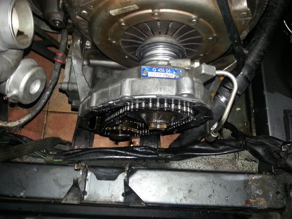

Las cadenas estan feten. Luego la caja esta muerta, tiene algo malo dentro.

A quitar caja y poner otra nueva.

¿Pero que pasa últimamente con las cajas de cambio? ¿Hay un virus rompecajas?
Seria interesante abrir la caja para ver que ha pasado.

. Ya tengo varias candidatas a ocupar el corazón de picoleto. Lo mas jodido es tener que quitar la caja vieja levantando el motor o pillamos una grúa o le digo al cuñaao que lo aguante un momentito.

Pregunta al guru chencho,que con una grua de mano cambio el bloque del 93 sin problemas,esas gruas es facil que alguien por la zona la tenga,preguntale a Mario creo que el tiene una.

En teoría puede cambiarse la caja por debajo... En la práctica es mucho mejor sacar el motor.
