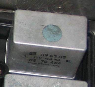

Este en eBay UK no es? Dicen que es para Saab 900 8-valve Turbo
Entiendo que 8579484, 896385, 8559999 y 896467 sirven tambien.
Re: 900 automático
Si, ese es. Por lo visto es exclusivo de los T8, y por la inscripción de uno de ellos tiene alguna función adicional según las revoluciones, posiblemente un corte de inyección.
Javi, si ves alguna numeración en los bornes del relé mándamela, por saber como va conectado, ahora ya tengo la caja de relés adaptada a los otros tipos.
72sonett
- Mensajes: 1345
Re: 900 automático
Si, apague la bomba a revoluciones > 6000+/-.Jaabier escribió:... por la inscripción de uno de ellos tiene alguna función adicional según las revoluciones, posiblemente un corte de inyección.

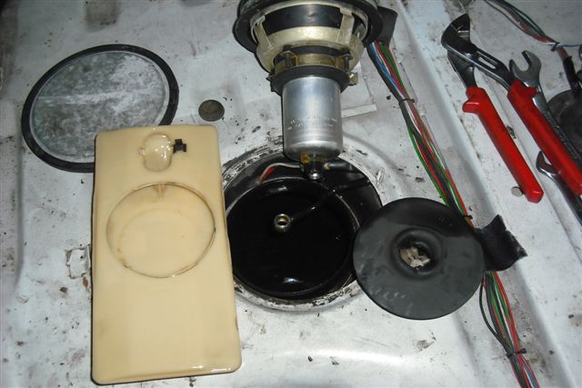

La bomba de gasolina hay que montarla en una determinada posición dependiendo del año de fabricación.
Bentley pag. 234-10
La tuya veo que es como la de Dustin sin bomba adicional por lo que creo que la posición es indiferente, pero lleva un depósito de plástico en la parte baja de la bomba. ¿te habrá quedado dentro del tanque? no lo veo en las fotos.
Y éste sí que tendrá una posición determinada pero el Bentley no dice nada.
Bentley pag. 234-10
Re: 900 automático
La lata cuadrada queda dentro del depósito en un encaje del fondo, lleva además el tubo del retorno de manera que la gasolina que no consume el motor vuelve directamente a esa lata.
