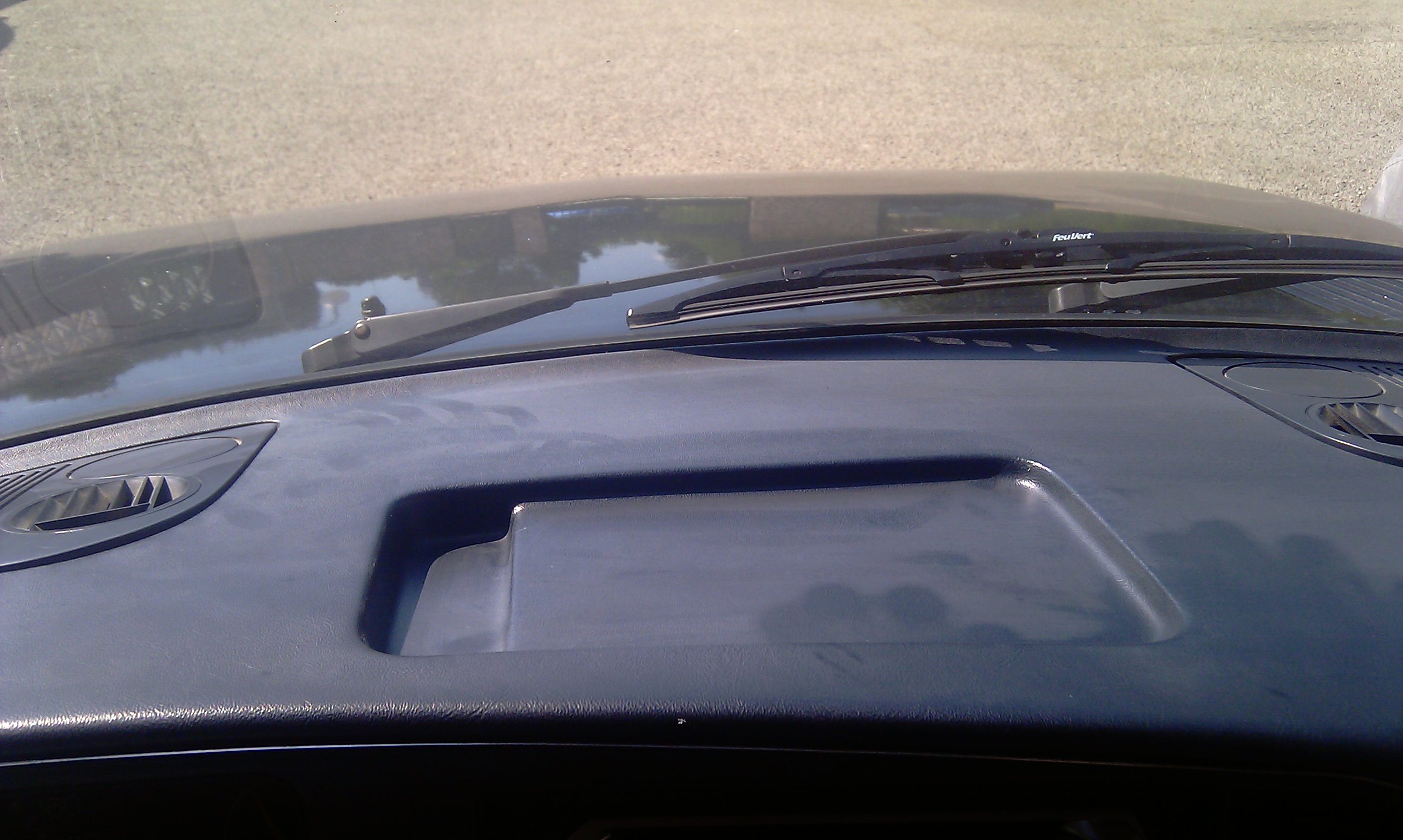

MarioSaab desmontando el deflector de techo del donante:

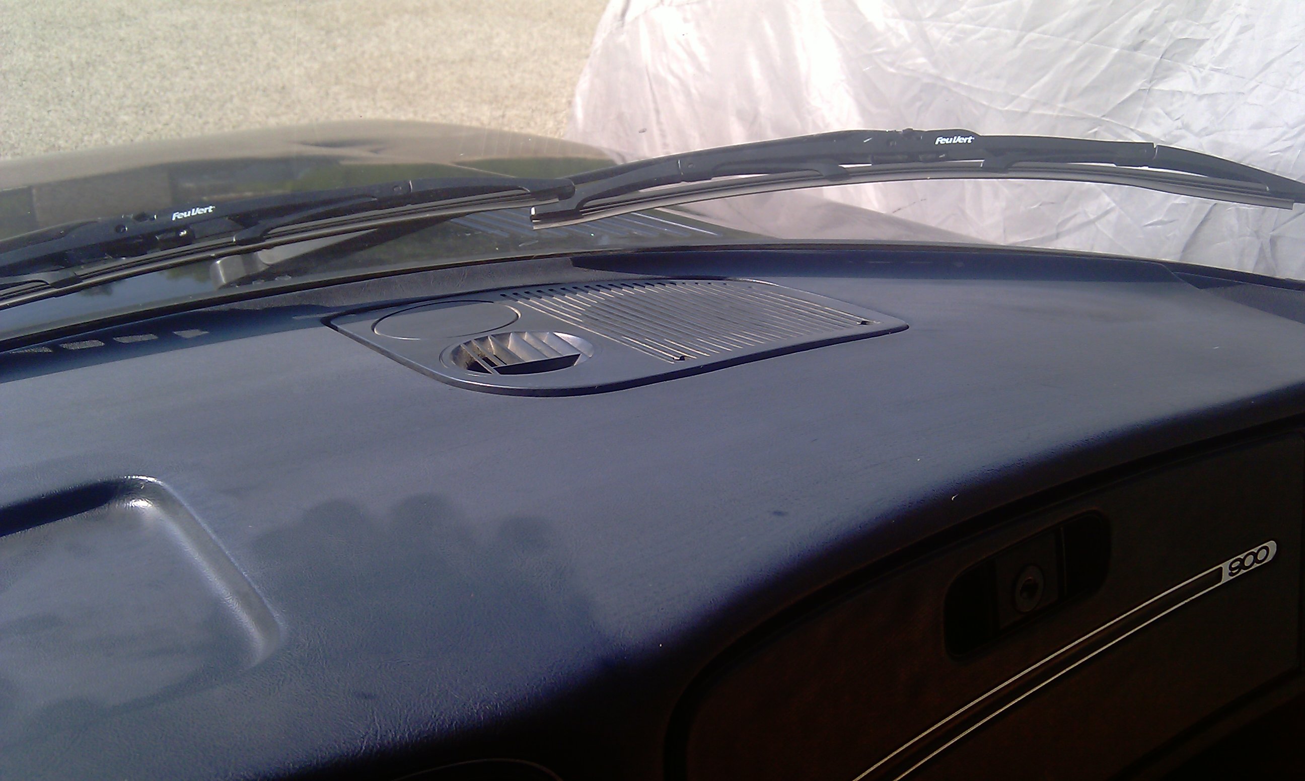

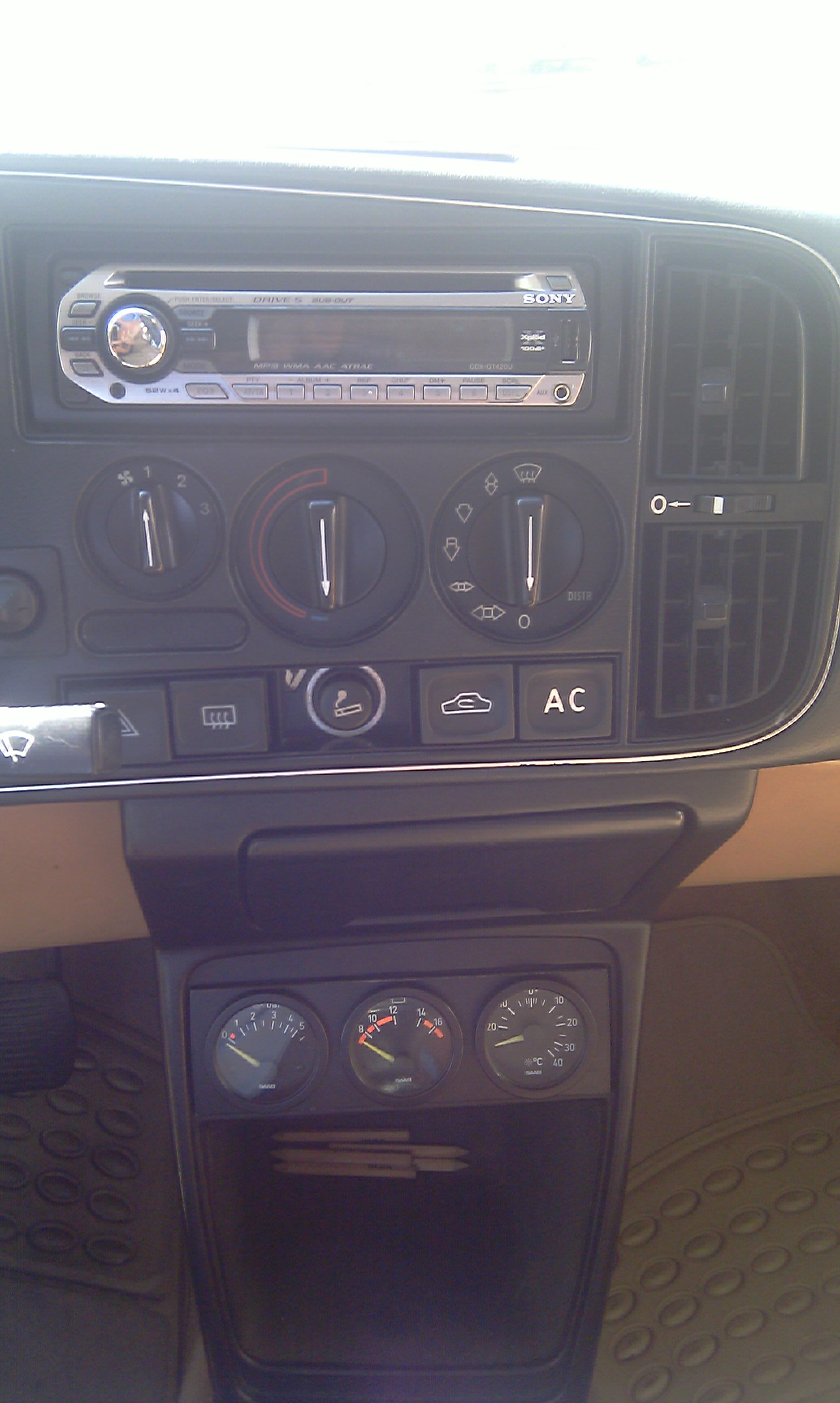

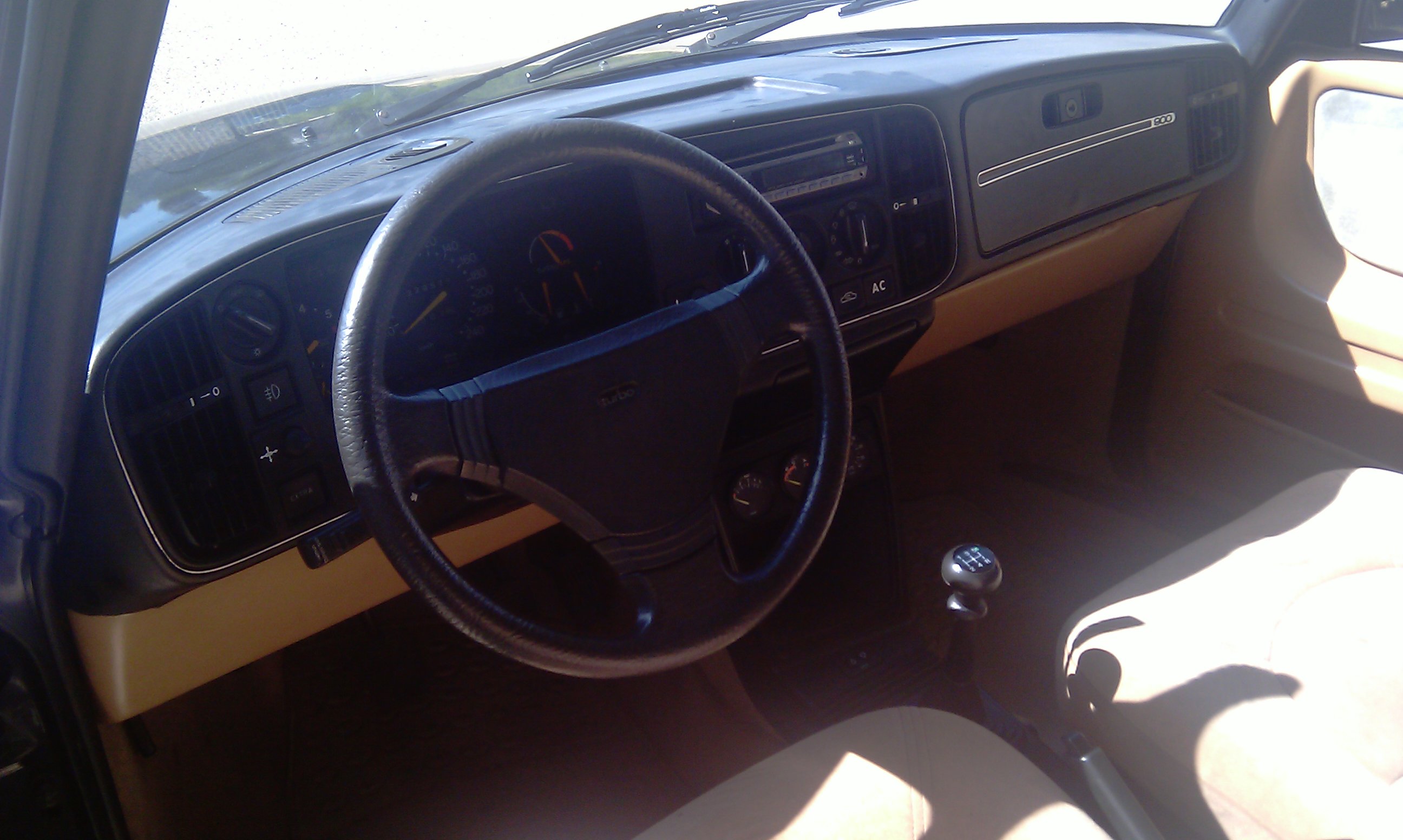

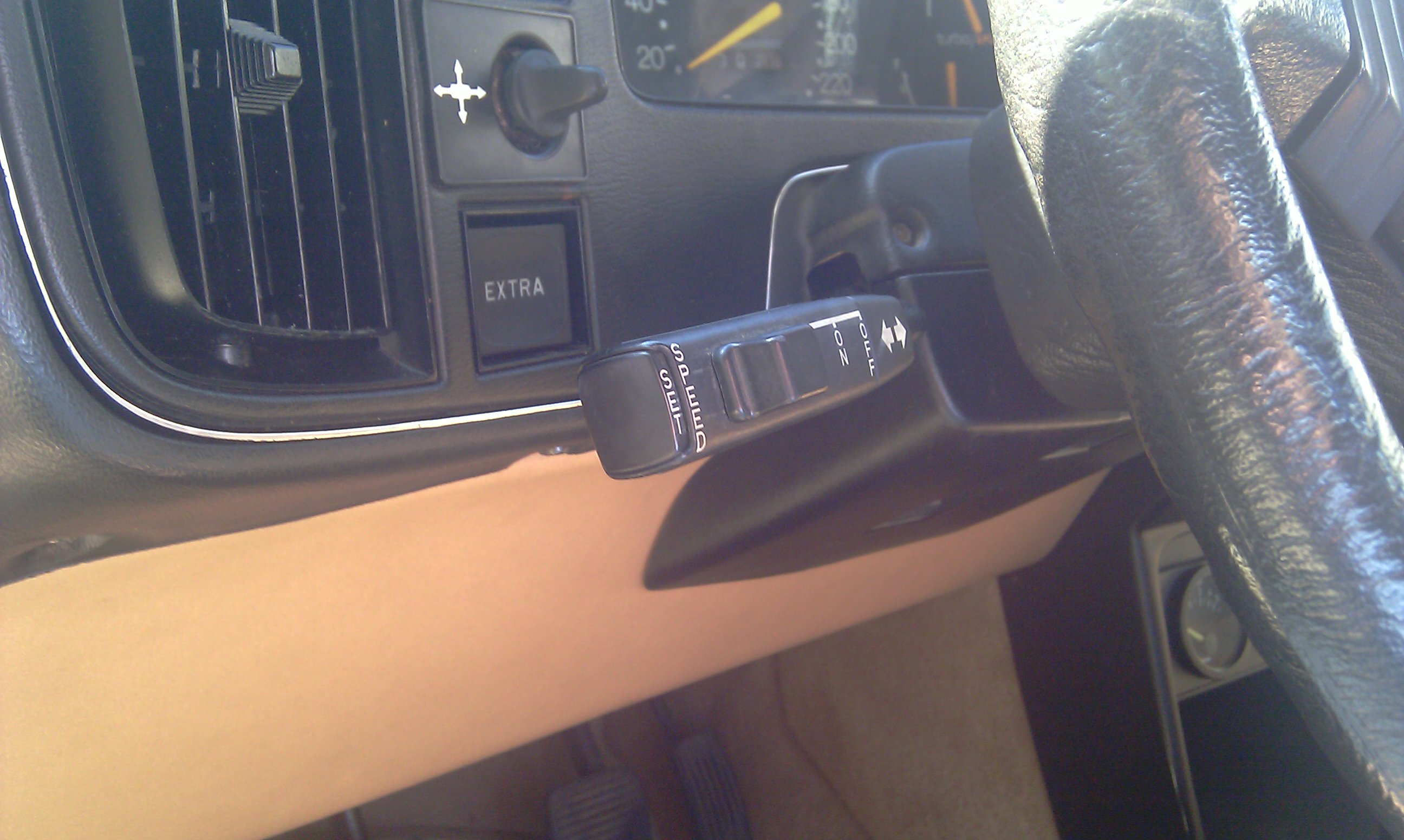

Unas fotos del resultado:
Cambiada palanca de intermitentes / Cruise en perfecto estado y funcionamiento
Colocación de relojes originales SAAB (A falta de la instalación)

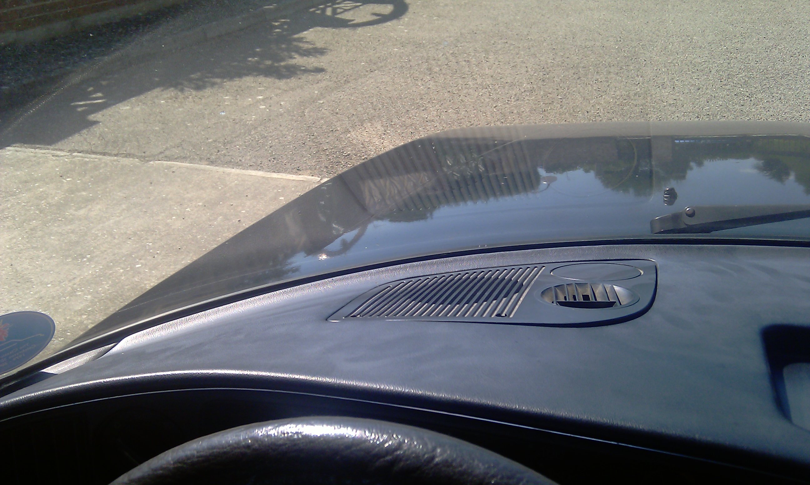

Cambio de salpicadero 100% libre de desperfectos:

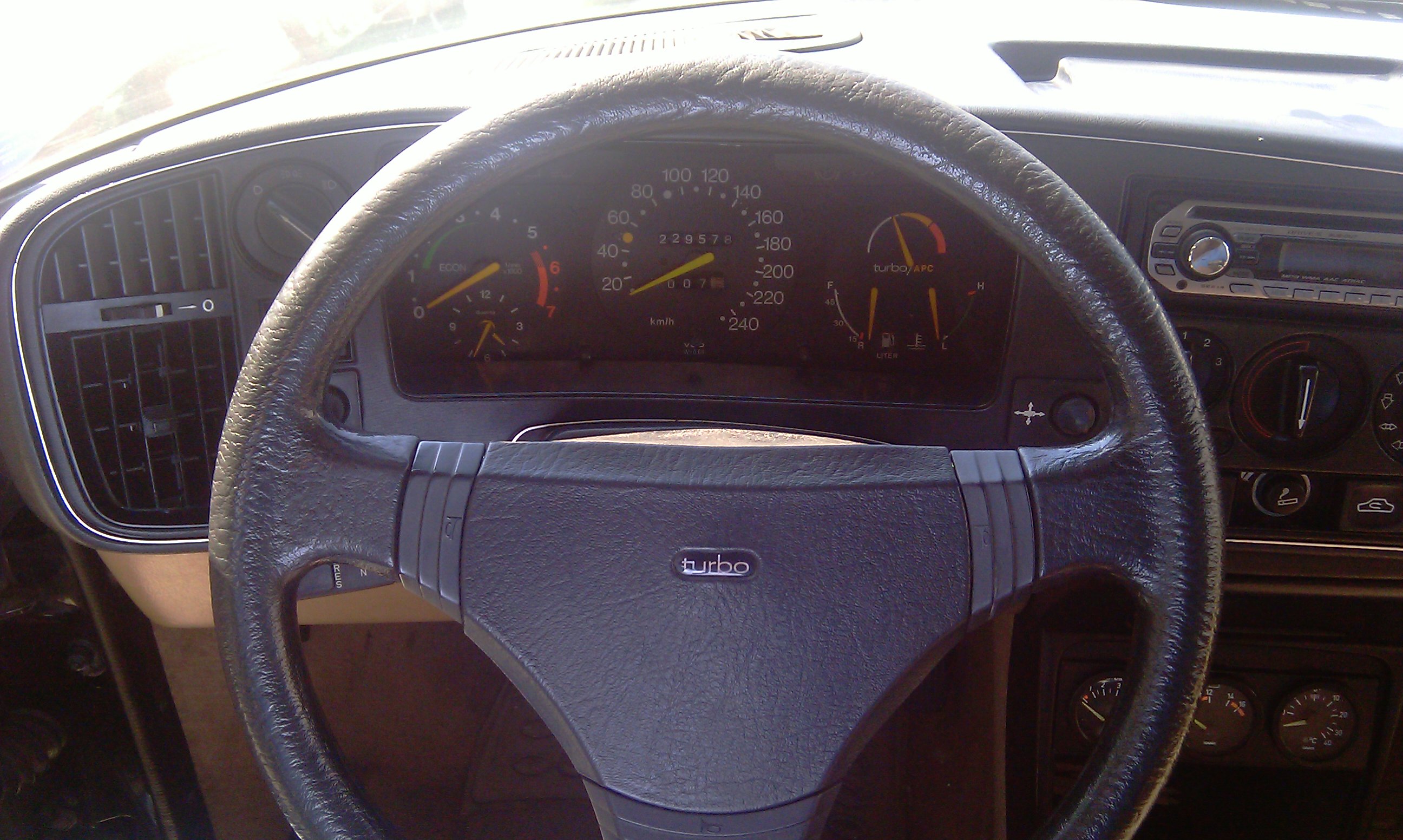

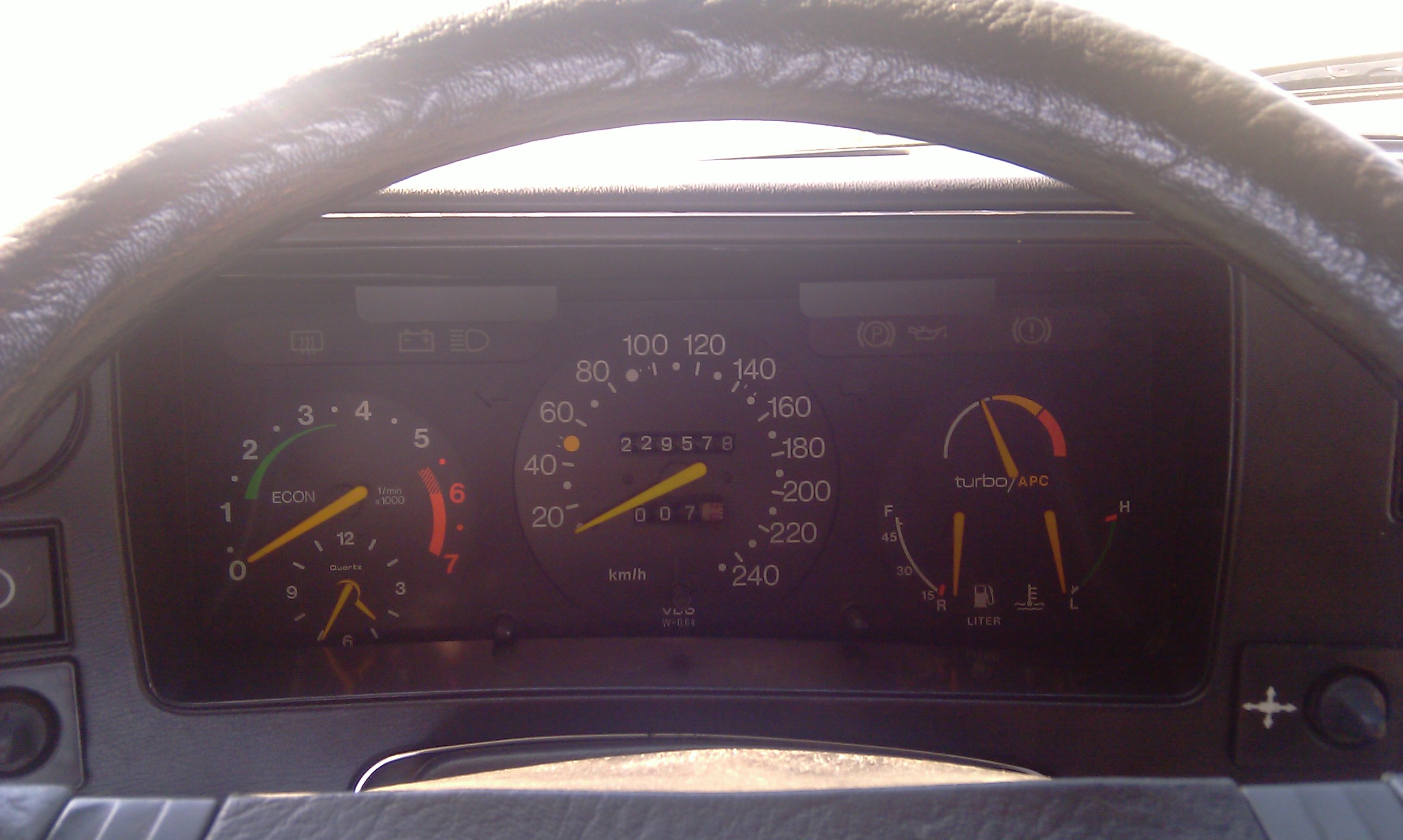

Cambio del cuadro de relojes, 100% funcionante, con 70.000 km más. Como nota curiosa, la primera luz de la izquierda de la fila de testigos, en vez de ser CHECK ENGINE es el indicador del starter activado en los sistemas antiguos manuales.
Cambio de volante MOMO por original SAAB con la denominación "turbo" en el centro:
Resultado final:
