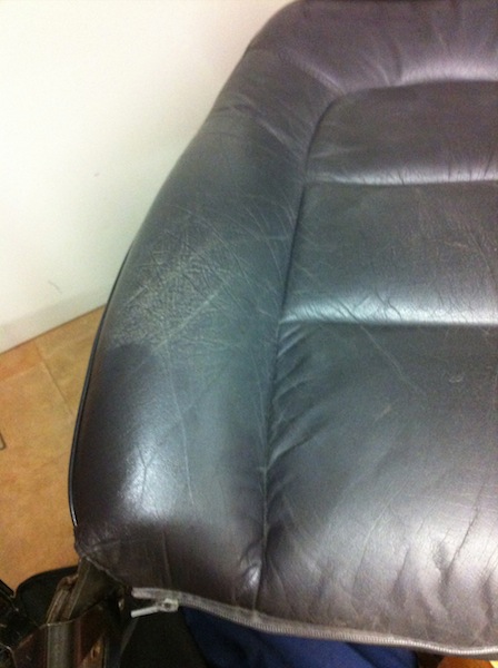

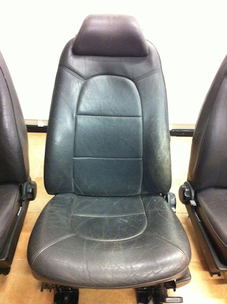

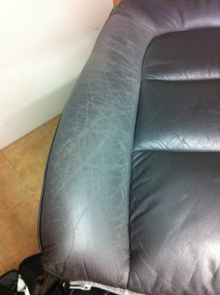

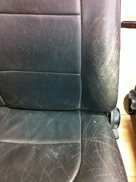

Asientos de piel: Antes...
Neo
Mensajes: 1707
Re: Y otro 900 más en el Club
Mensaje por Neo »

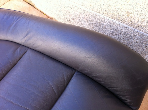

... y después

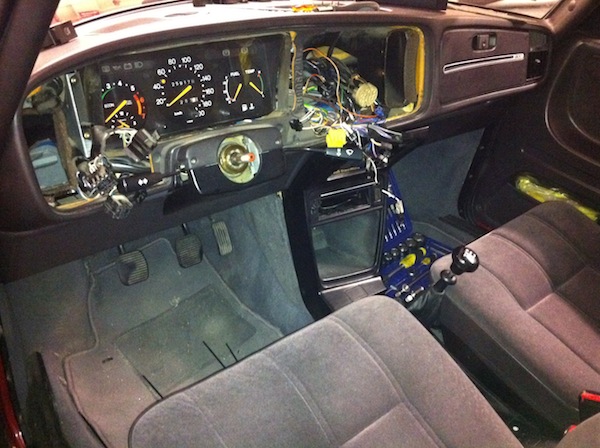

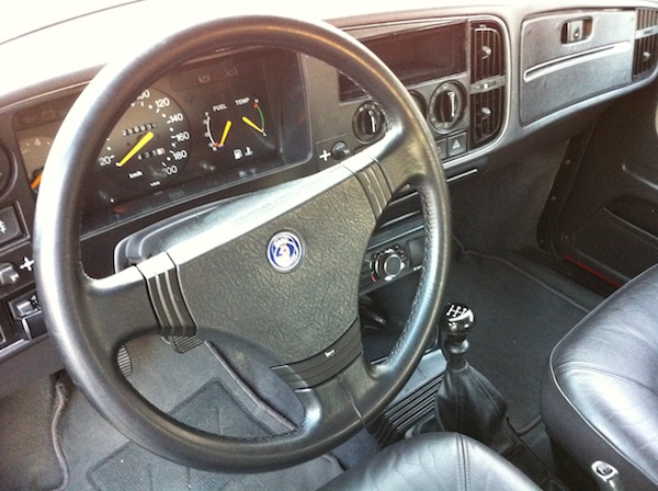

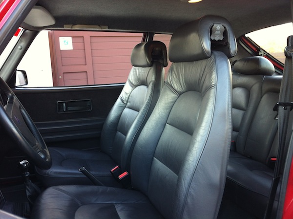

Y unas fotitos de como ha quedado por dentro, que se que a JoseRC le van a interesar :8)
¡Me gusta como queda!
Mensajes: 2063
Mensaje por BENGO »
El volante mas bonito!
Los asientos, un trabajo caso profesional... :shock:
Enhorabuena!
Mensajes: 5193
Precioso.
Veo que no has perdido el tiempo, te ha cundido bastante. Los asientos, una maravilla.
El volante es, excepto los de madera o los nardi, el volante que más me gusta para este coche.
Sigo echando de menos la aguja del turbo en ese cuadro. :roll:

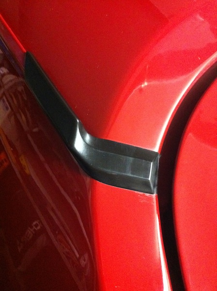

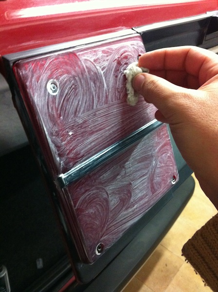

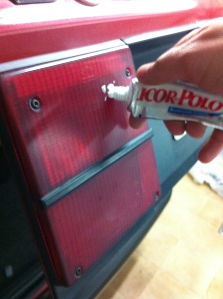

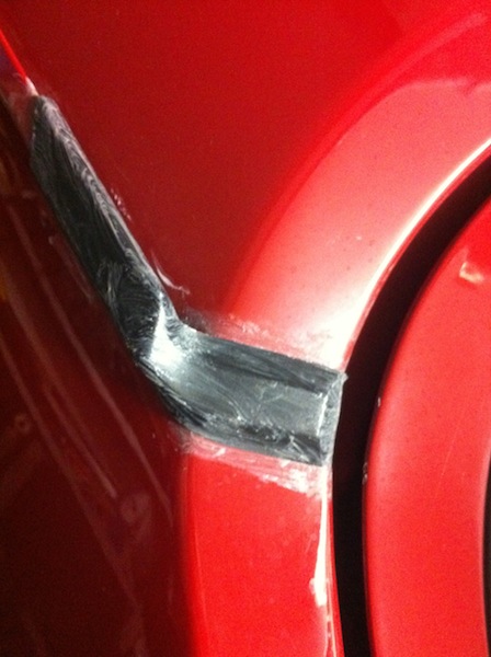

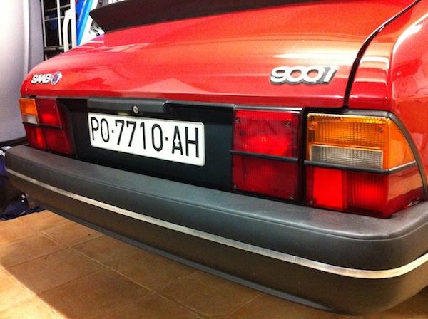

Neo escribió:Faros traseros: Limpieza a fondo y pulimento.
Si os interesa os puedo detallar el proceso.
Nos interesa.
Neo
Mensajes: 1707
Mensaje por Neo »
Enanoloco escribió:Nos interesa.

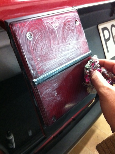

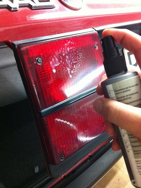

Es muy sencillo:
1.- Se limpia a fondo el plástico (yo desmonté los faros y los metí en el lavavajillas)
2.- Se le da una capa de PASTA DE DIENTES, que es un estupendo abrasivo
3.- Sin dejar que seque se frota con un paño limpio hasta que sacar toda la suciedad
4.- Aclarar y secar. Repetir el proceso si fuera necesario
5.- Proteger con un producto especial para plásticos de exterior
Nada mas :8)

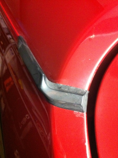

Esto también vale para otras piezas exteriores de plástico de la carrocería (zona negra de la matrícula posterior, remates de vierteaguas, etc..)

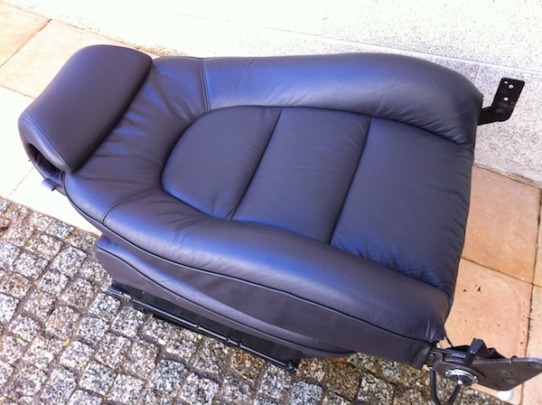

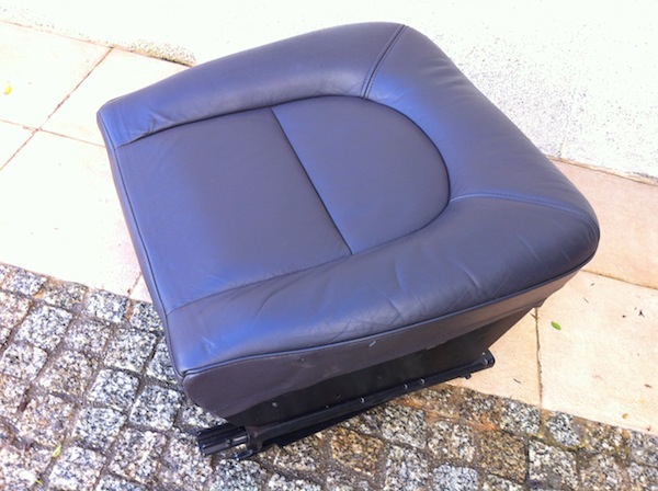

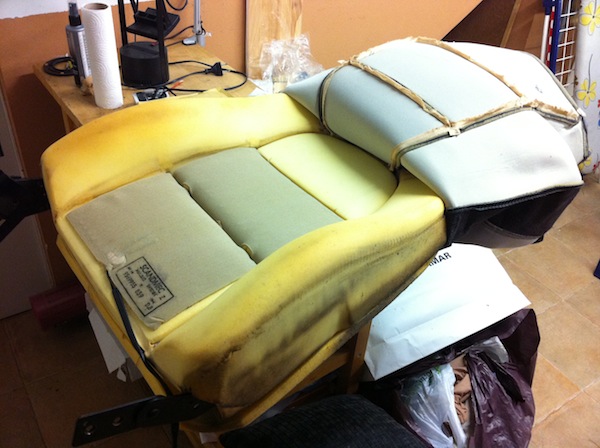

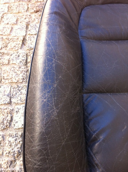

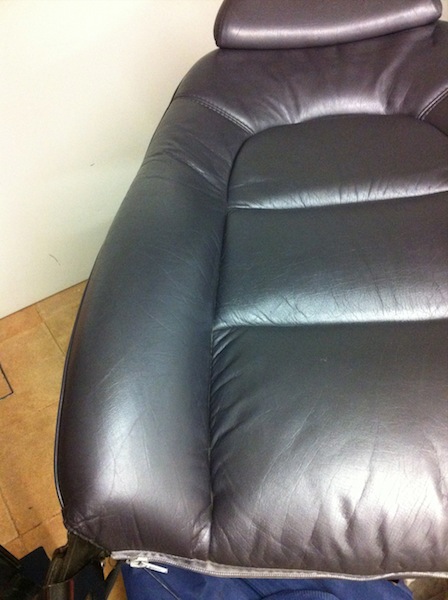

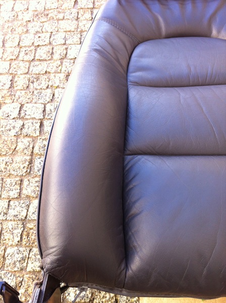

Utilicé los productos que Porres tiene a la venta y seguí sus instrucciones. El proceso fue el siguiente:
1.- Limpieza con agua, sin humedecer el cuero, para sacarle la suciedad gruesa
2.- Desmontaje de los asientos y de las fundas
3.- Cosido de nuevas guías para los alambres que tensan las fundas y las anclan a los asientos
4.- Reparación de espumas sueltas, limpieza de guías y partes metálicas y montaje de fundas
5.- Limpieza con jabón neutro Gliptone y cepillo
6.- Limpieza con limpiador fuerte
7.- Aplicación de ablandador de cuero en aquellas zonas en que era necesario. El resultado es espectacular
8.- Aplicación de desengrasante
9.- Suavizado de superficies ásperas y rugosas con lija suave
10.- Recuperación del color con tinte especial. Envié una muestra de color para que me lo hicieran
11.- Acabado final con protector
12.- Montaje de asientos e instalación en el coche
Neo
Mensajes: 1707
Mensaje por Neo »

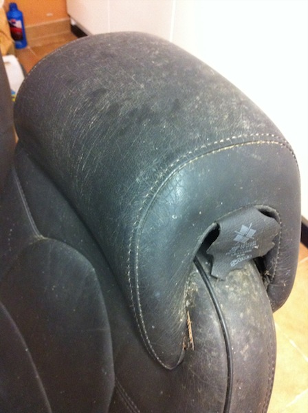

Mas fotos del proceso

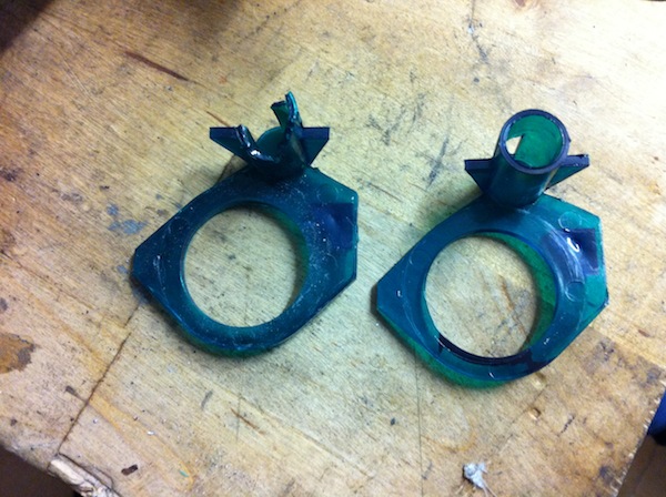

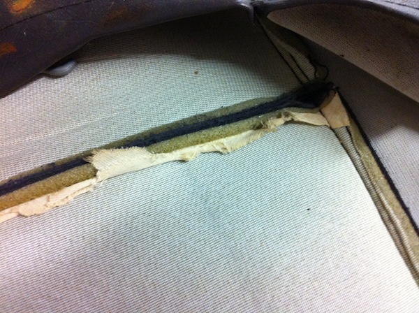

Guía de tensores destrozada (mal muy común)
Funda montada
Funda montada
Neo
Mensajes: 1707
Mensaje por Neo »
Mas fotos...
Lijado y preparado para tintar
Empieza el tintado
Empieza el tintado
Finalizado
Finalizado

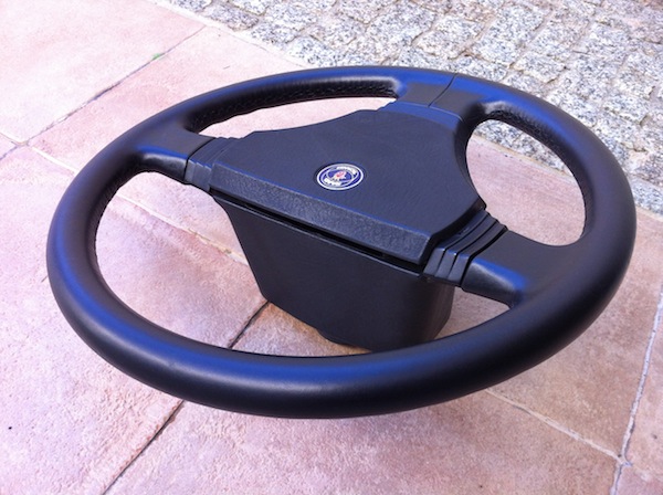

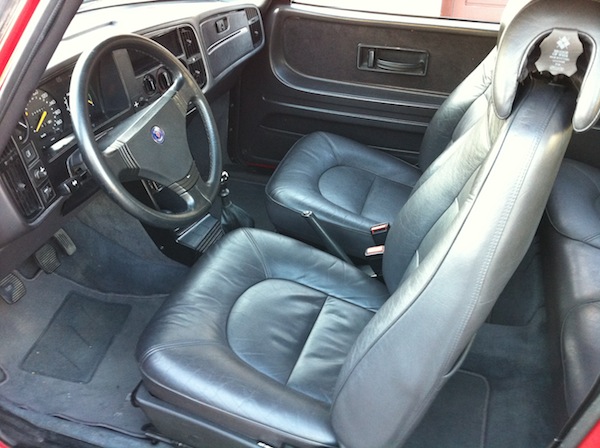

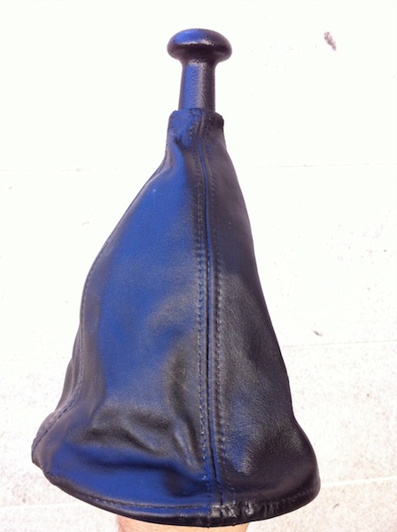

Resultado final a la luz del día.
Este proceso también lo apliqué al volante y a la funda de la palanca del cambio

Y para rematar la faena no pude contenerme y desmonté el frente del salpicadero para sustituir el soporte roto de la bombilla interior que ilumina los mandos de la calefacción, y que está encima del mechero; de paso cambié las embocaduras de espuma de los conductos de ventilación por unos de fieltro y limpié las boquillas, dándole una manita de vaselina a las gomas.
