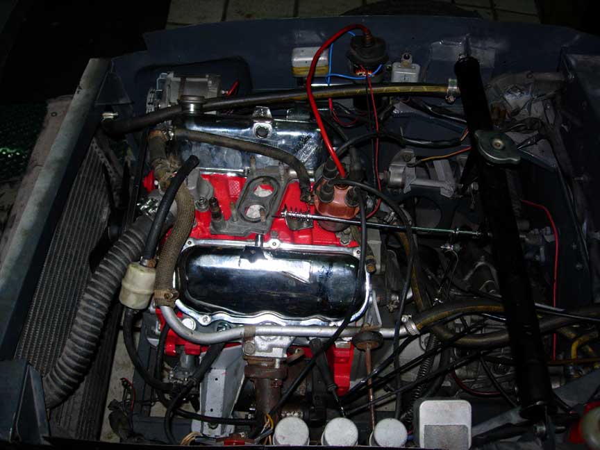

Este es el aspecto del vano motor con todo conectado salvo un cable del motor del limpiaparabrisas que creo que es una masa pero me despistan los colores del cable (amarillo y rojo) y los cables del agua limpiaparabrisas, y sin el carburador.
Los cables están un poco desordenados... mientras no compruebe que todo funciona a la perfección es mejor dejarlos así al aire, de ese modo se detectan mejor donde hay fallos. Una vez todo en orden meteré los cables en magueras de plástico corrugado negro para que no se vea tan enmarañado el motor.

Los cables tienen terminales con una mancha plastica con un numero en blanco. Los 2 cables con el numero 1 van del contacto - (negativo) de la bobina al interruptor, o en tu caso al Pertronix, y al cuenta revoluciones. El cable numero 15 va del terminal + de la bobina a la llave de contacto.Rubén escribió:... poder saber, por ejemplo, cual de los dos cables que llegaban a la bobina era el que iba a la llave de contacto y cual al cuenta revoluciones...
Esquema electrico del '74 Sonett III.
