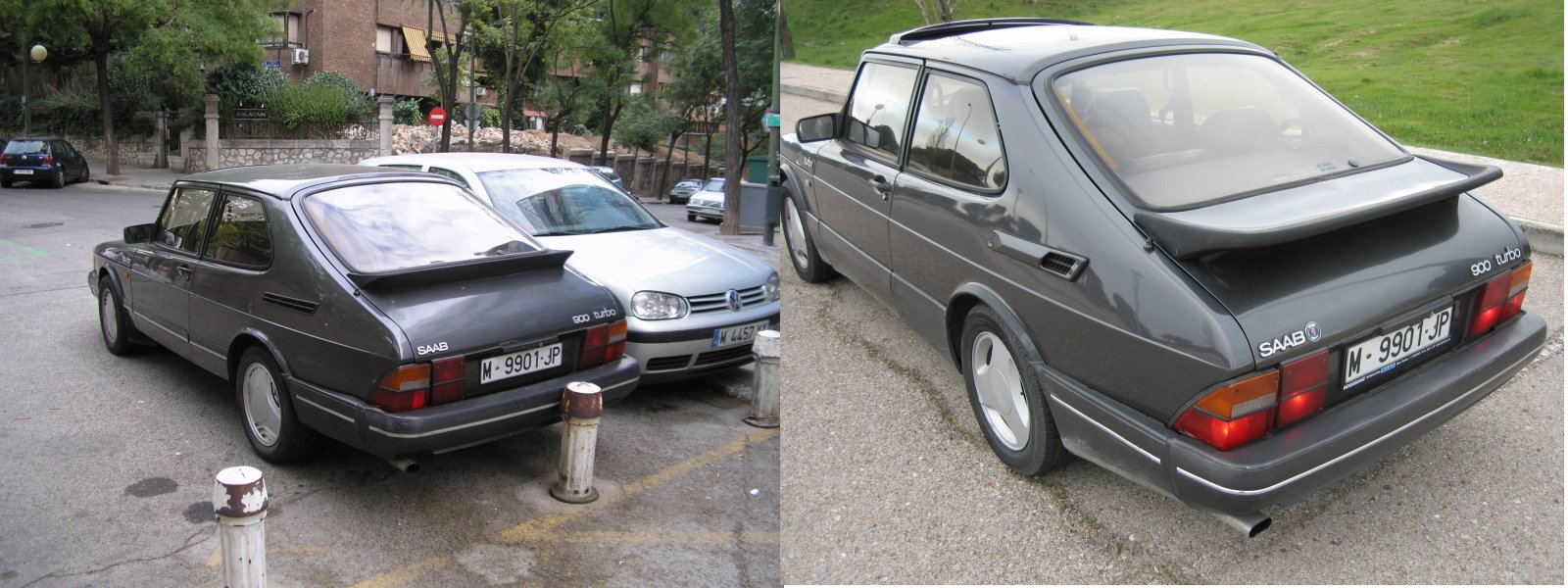

Estas son unas fotos que pidió Aeromac del antes-después exterior.
