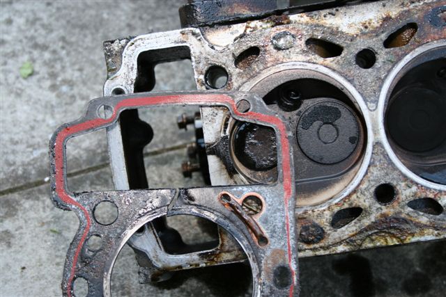

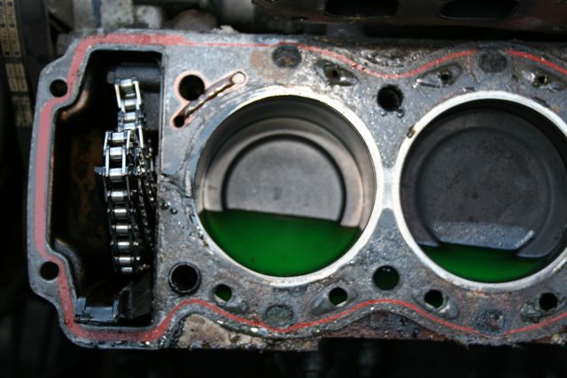

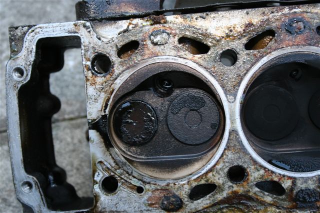

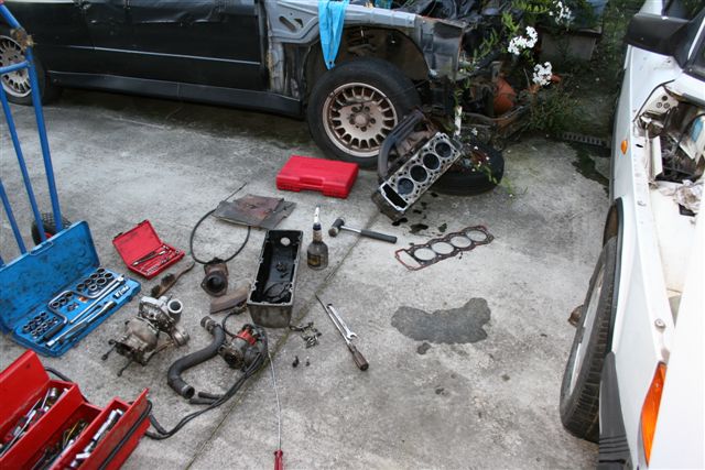

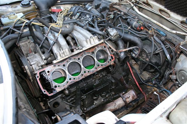

Unos mesecillos de descanso y ya estamos aquí otra vez. Llevaba un tiempo comiéndome la bola que si reparar el motor, que si buscar un donante... donante apareció uno (gracias armandof) pero resulta que era de los modelos antiguos y llevaba el motor de arranque del lado del escape, con tan buena suerte que Paco necesitaba un motor de esos y le dimos pista, pero yo seguía con mi comedura de tarro, hasta que hoy me decidí a desarmarlo, por lo menos saber realmente lo que le pasaba. Y apareció la avería.
Nada de turbo ni cosas raras, algo tan simple como una junta de culata quemada, con la diferencia que en lugar de quemarse contra el circuito de refrigeración se quemó contra el de engrase, y en lugar de sacar burbujas por el vaso de expansión bombeaba el aceite por ese cilindro.
Creo que en breve disfrutaré de las comodidades del automático 8)
Culata fuera
Culata fuera
Camino de fuego 1
Camino de fuego 1
Camino de fuego 2
Camino de fuego 2
Unas fotos más...
Todo desparramado por el suelo
Desperfectos en la junta

Pues si, la idea era haberlo cerrado hoy pero no tenía los tornillos de culata y no me apetece montarlo todo para que vuelva a reventar dentro de poco. Las juntas ya las tenía del último pedido a PFS, pero no se porqué no me acordé de los tornillos, y me quedé a medias, además ya cambiaron la hora y anochece enseguida, como tengo el coche fuera tendré que montar la verbena detrás de casa para poder ver algo. En los 8 válvulas se trabaja rápido y la culata no pesa mucho de manera que no necesito ayuda para moverla. Cuanto menos tiempo tenga el motor con las tripas al aire mejor.
Volviendo a leer los mensajes veo que me queda una cosa por aclarar, si es cierto que el coche tenía la junta de culata quemada también lo es que en ningún momento llevó un calentón, al romperse contra el lado de la distribución, por lo que no fue necesario planificar ni hubo más destrozos, pro eso la reparación fue "rápida".
El fin de semana ya quedó todo montado y funcionando, hubo algún que otro percance menor, y todavía sigue echando algo de humo que tardará varios días que a modo de broma se fueron por el escape sobre dos litros de aceite, como parte positiva el escape quedará tratado contra la corrosión una buena temporada.

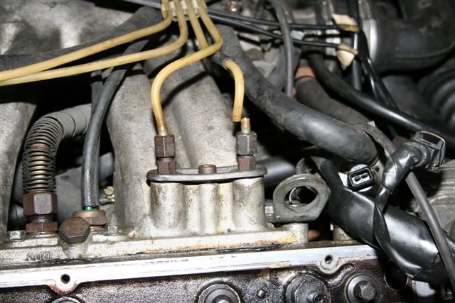

Tubo de inyector reseco que se partió al tocarlo. Lo puse entero nuevo aunque el que tenía era de color negro.

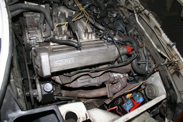

Todo montadito
Todo montadito

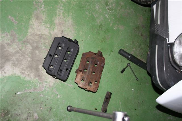

Soporte de batería que ya tenía preparado para la ocasión

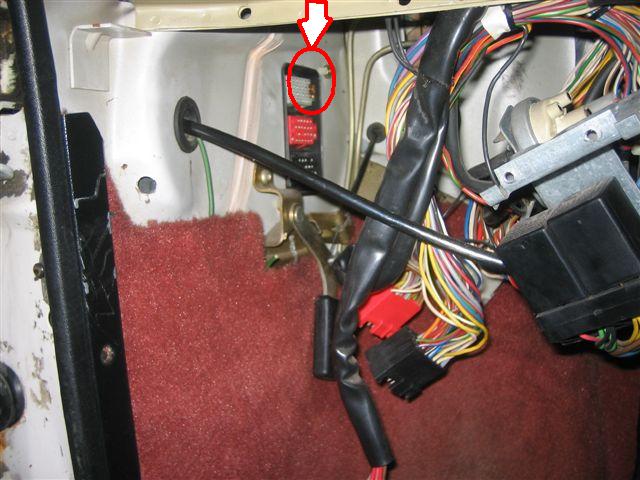

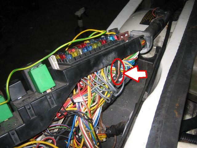

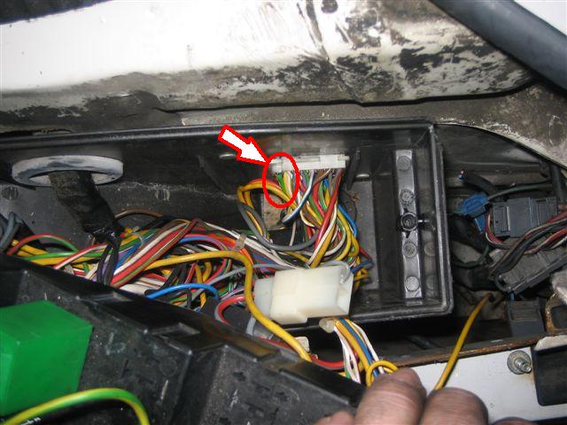

Cambiando de tema, éste fin de semana seguimos con el tema eléctrico, por lo que ví, en su día se quemó la salida de la caja de fusibles correspondiente a la bomba de gasolina por que le pusieron una instalación paralela, pero tampoco está muy adpatada al elevado consumo eléctrico y empezaba a fallar, además de quedar un poco cutre. Recuperé parte de la instalación original y tiré una linea de fuerza nueva con su correspondiente relé, de esa manera conservo las prestaciones de la instalación original pero la intensidad no pasa por ella, con lo que espero que no tenga más problemas.
Quemazo en el cable del fusible
Quemazo en el cable de salida
Quemazo en el conector blanco
Uno de los problemas que tengo ahora es que no tengo el relé original de la bomba, de momento utilizo uno normal pero cuidado, las conexiones no son iguales y si lo pones sin más el coche arranca pero es impisble de acelerar, en el momento que suben las revoluciones corta el relé de la bomba al estar alimentado por el amplificador del encendido que es el que da señal para el cuentavueltas, el APC y el relé de la bomba.

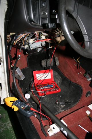

Ahí está la presión de corte. También comprobe la resistencia variable del APC, parece correcto.
Conecté una bomba de inflar al tubo de presión y el polímetro al presostato para ver a que presión corta

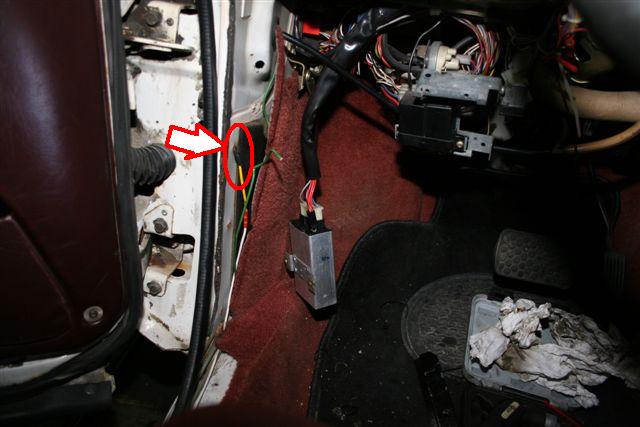

El cable adicional de la bomba estaba pasado por uno de los agujeros de los tornillos del tapizado
