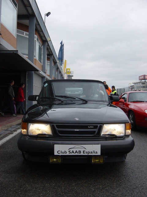

Antinieblas montados.
Cress, no te enfades pero llevo echándolos en falta desde Noviembre del año pasado.
Además han salido ridículamente baratos y venían con TODO para montarlos, aunque yo solo necesitaba atornillarlos y empalmar porque la instalación ya estaba hecha.
20 minutejos de pelar cables, poner faston, darle a la llave del 13 y enfrentar el coche a un muro para reglarlos y este es el resultado.
Ya os pondré fotos de día.
No han quedado mal, son más pequeños que los originales pero dan algo más de luz y en cuanto se ensucien un poco quedarán perfectos.
