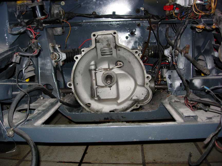

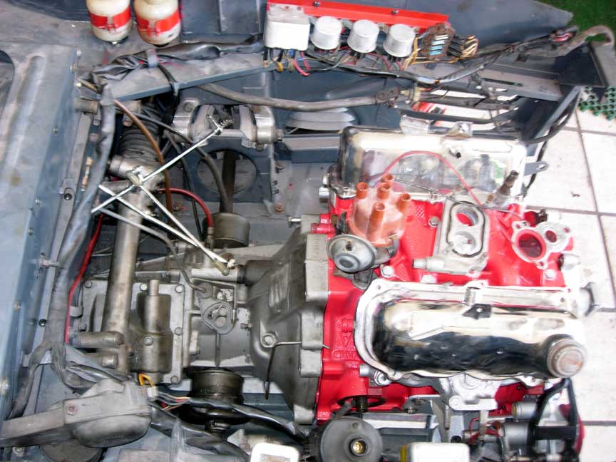

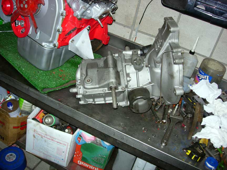

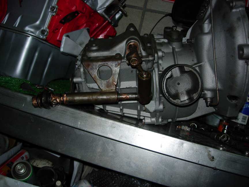

Hace unas semanas me estuve peleando con el selector del cambio... no entendía como unir la palanca con la caja de cambios con las piezas que había en una caja de cartón y con los manuales de taller que tengo... Todos los manuales de taller son del V4, ya que el del sonett respecto a la caja de cambios dice "ver manual del V4" y allí no aparecía nada de como era la timonería del cambio...
Por fin encontré una foto del selector del cambio de un sonett III, que difiere bastante del del 96 V4, y me puse a buscar en un montón de cajas de cartón y piezas de otras cajas de cambios hasta que encontré todos los componentes y pude montar hoy por fin la caja de cambios en el sonett

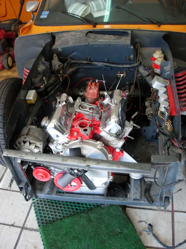

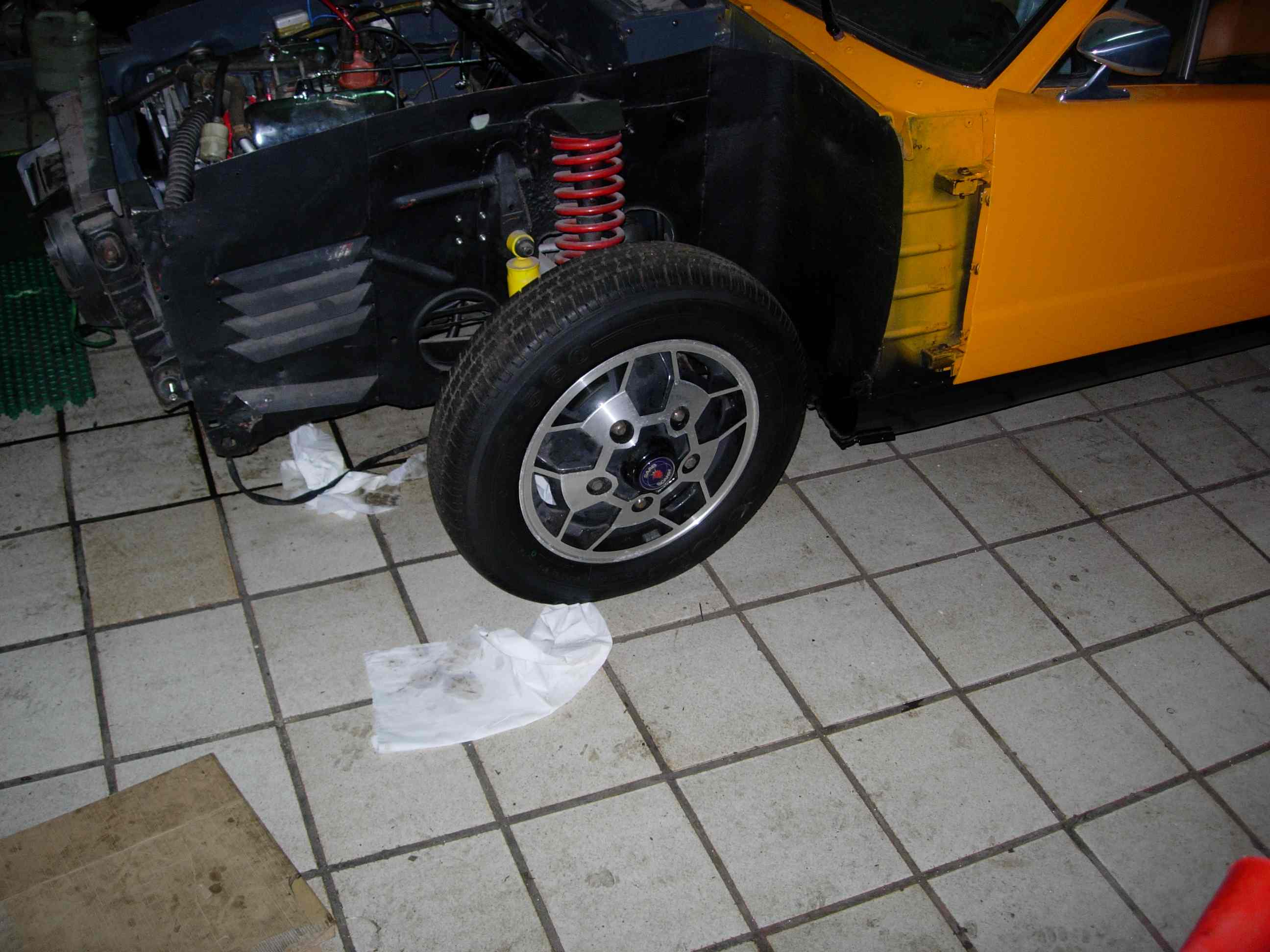

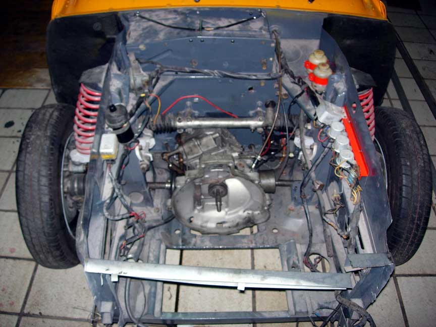

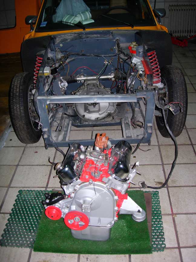

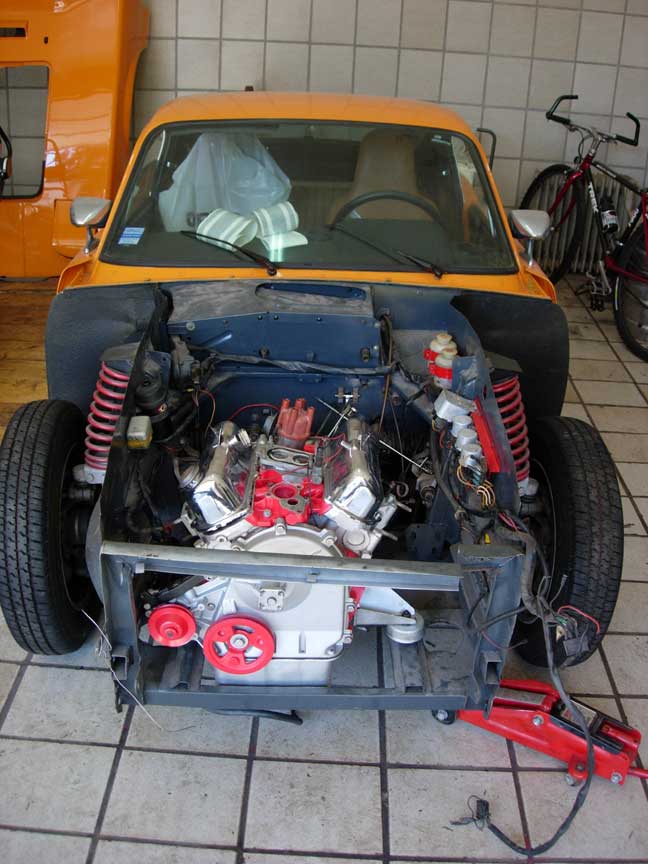

Bueno... hoy he podido por fin montar el motor en el sonett. La verdad es que el cabrón pesa un huevo y la mitad del otro... quise hacerme el macho y cogerlo a pelo desde la mesa hasta el suelo delante del coche, pero a los dos pasos me di cuenta de que no... qeu mejor volver hacia la mesa y dejarlo allí, coger un cartón o algo y dejarlo en el suelo delante de la mesa y arrastrarlo hasta el coche, luego ya me las ingeniaría para meterlo allí dentro.
Por fortuna los empleados que tiene el dueño del sonett que son cojonudos me echaron una mano, lo intentamos cogiéndolo entre dos, pero luego no teníamos hueco para maniobrar con 4 brazos allí metidos. Uno de los empleados me propuso utilizar una carretilla elevadora de esas de mover palets y unas slingas, pero por la mañana estaba ocupada... así que hasta la tarde nada.
Por la tarde el otro chico con la carretilla, otro chaval para que no columpiase demasiado el motor colgado y yo conseguimos meter el motor en el coche... tanto lío por no tener un polipasto a mano...
Ahora falta ponerle el motor de arranque, el carburador y los cables para ponerlo en marcha y ver como suena el animalito.

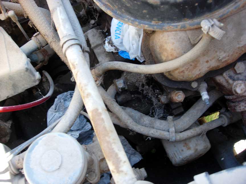

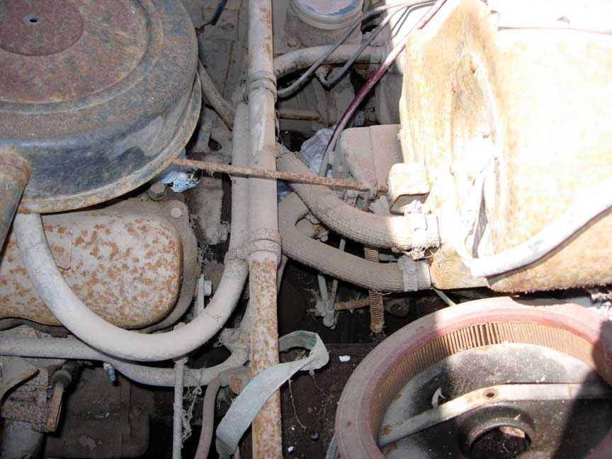

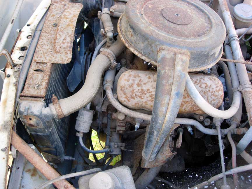

Bueno... hoy han bajado un poco las temperaturas y me decidí a desmontar de uno de los donantes el circuito de refrigeración para ponerlo en el sonett... estos días de atrás con más de 35º C al sol cualquiera se apoyaba en la chapa de un coche parado al sol...
El sonett tiene los tubos pero no los manguitos del agua del sistema de refrigeración. Muchos de ellos son rectos y fáciles de conseguir, otros no tanto. Por otra parte no sé como son las dimensiones de los tubos, así que saqué los de un donante y pese a su aspecto nefasto resultaron estar muy flexibles y sanos, eso sí... m***** por un tubo y nunca mejor dicho.
Siempre que ando en coches de estos abandonados miro muy bien que no haya culebras y cosas así... esos bichos adoran el calor de las chapas al sol, y no me apetece nada salir en las páginas de sucesos mordido por una víbora de las que reptan (que aquí también las hay de 2 patas).
Con lo que no contaba era con las putas avispas que me han puesto de verano las muy hijas de p***... tengo 9 picadas entre brazos y espalda, pero bueno, yo sigo vivo y ellas han muerto abrasadas junto con sus crías y avisperos.

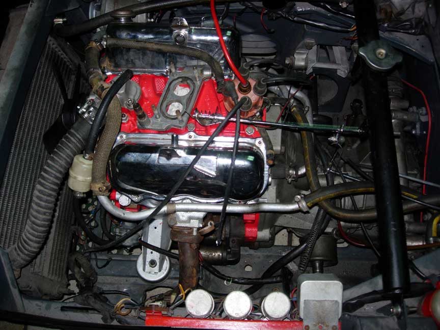

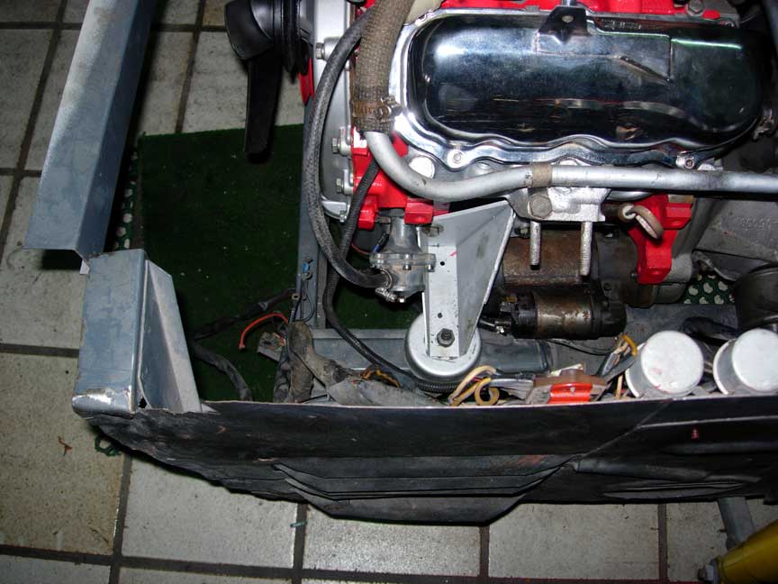

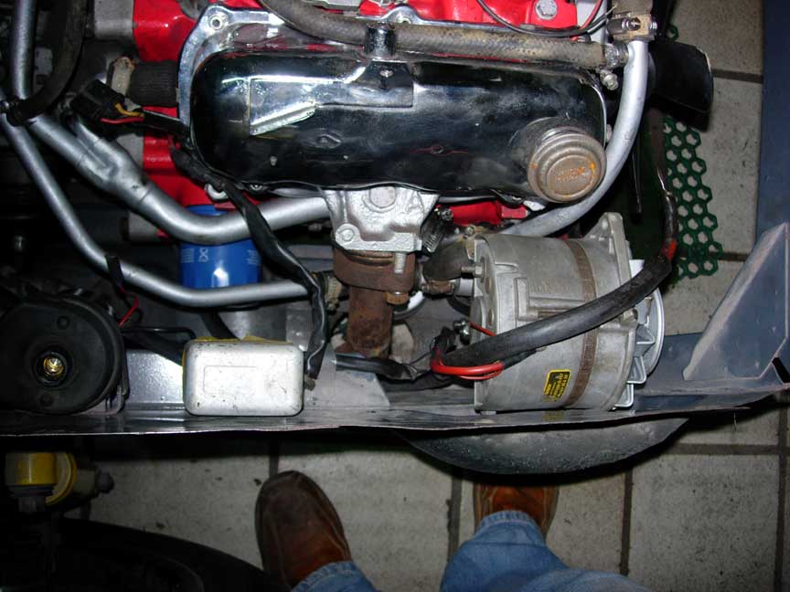

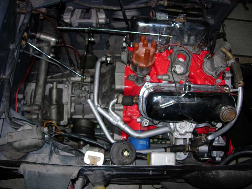

También monté el colector de escape del lado del alternador, ya que esa zona la tengo ya lista. Del lado del conductor me falta por conectar el motor de arranque, y el colector de escape me estorbará, así que ese lo dejo para más adelante.
La bomba de gasolina está ya montada y probada, de modo que en cuanto monte el radiador y el carburador poder encender al monstruo a ver como respira, y si no hay fallos, montar el morro y rematar la instalación eléctrica.

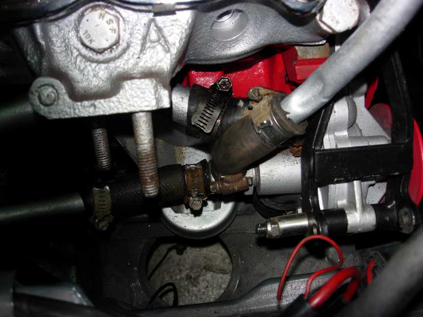

Los tubos que van al radiador de la calefacción del sonett son más largos que los del 96, el radiador está más lejos en el 97 y los tubos que saqué del donante no me sirven, pero bueno, al menos sé cual es su diámetro, ahora es cuestión de buscar una maguera de presión y cortarla a medida.

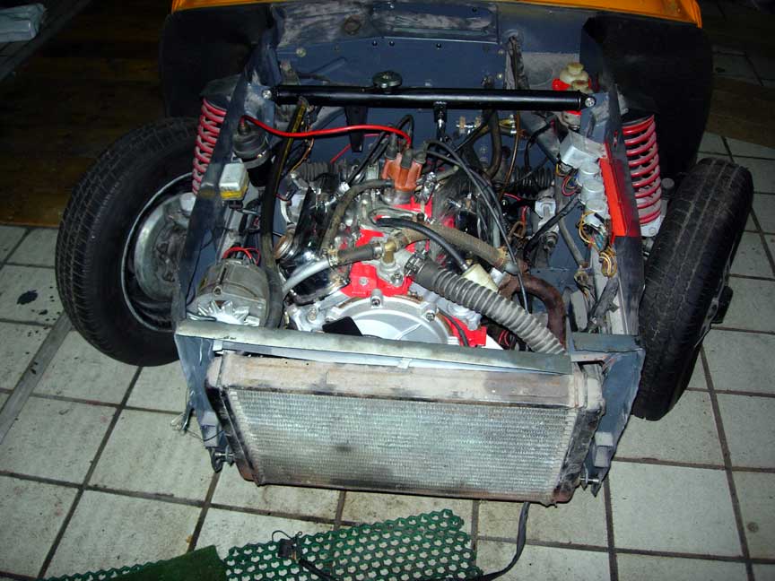

Bueno... ya falta poco para poner en marcha el motor del sonett.

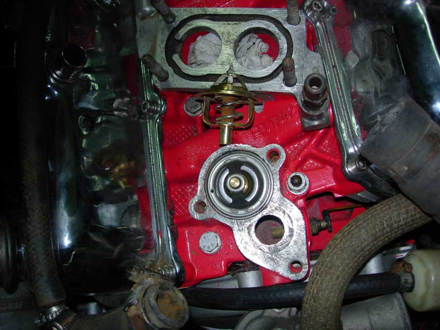

Hoy he terminado de montarle el circuito de refrigeración, he encontrado un termostato idéntico al original pero de valeo y que abre a 85º.
También he encontrado manguitos para agua caliente para la calefacción, vaso de expansión etc...
Ya sólo me falta montar el carburador, echar gasolina, aceite y agua, poner la correa del alternador y encenderlo para ver si todo funciona bien. Una vez comprobado montaré el morro y los faros de largo alcance, y obra terminada.
Tendré que hacerle un puente, porque el clausor no funciona y aún estoy esperanco por uno que apalabramos 72sonett y yo hace tiempo junto con las cerraduras de las puertas... pero el chico al que se las pedimos está de exámenes...

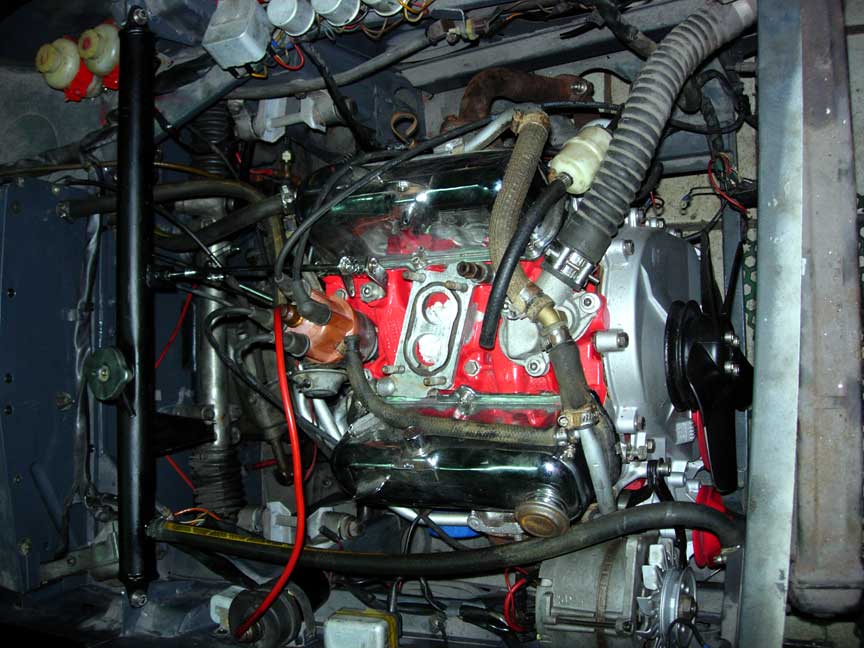

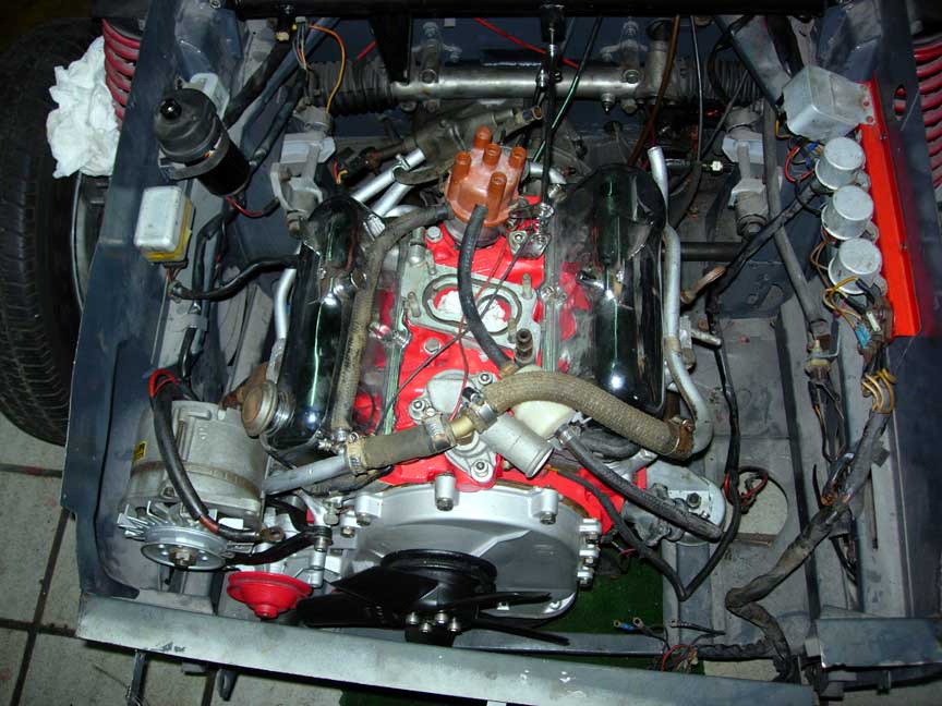

Bueno, como me he metido en otro proyecto y he de terminar éste primero, comunico que la semana que viene sin falta rugirá el V4 del sonett.
Hoy he terminado por fin la instalación eléctrica que me ha dado mucho trabajo en el vano motor, sólo faltan por conectar el agua del limpiaparabrisas y echar aceite y poner el carburador.

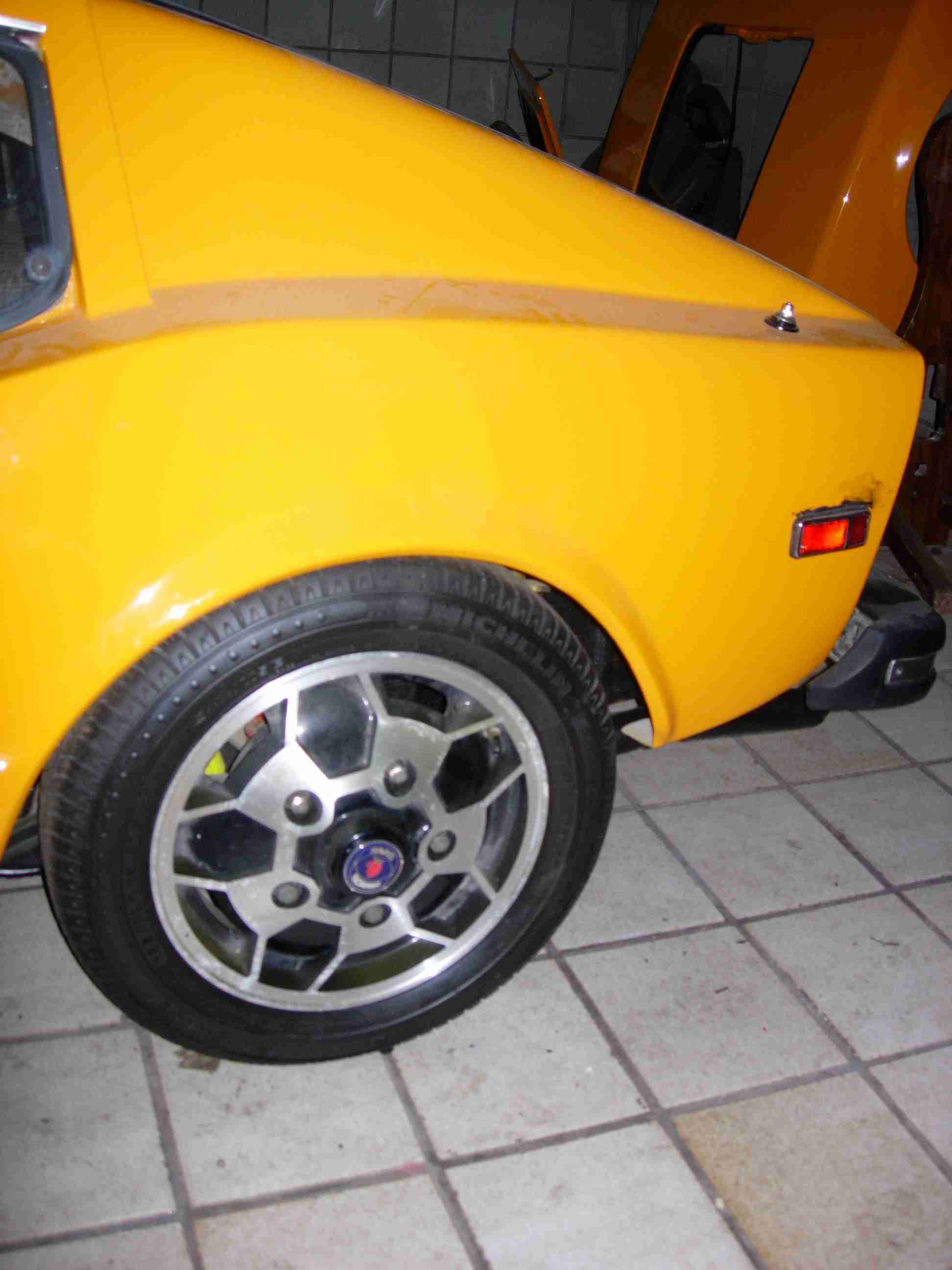

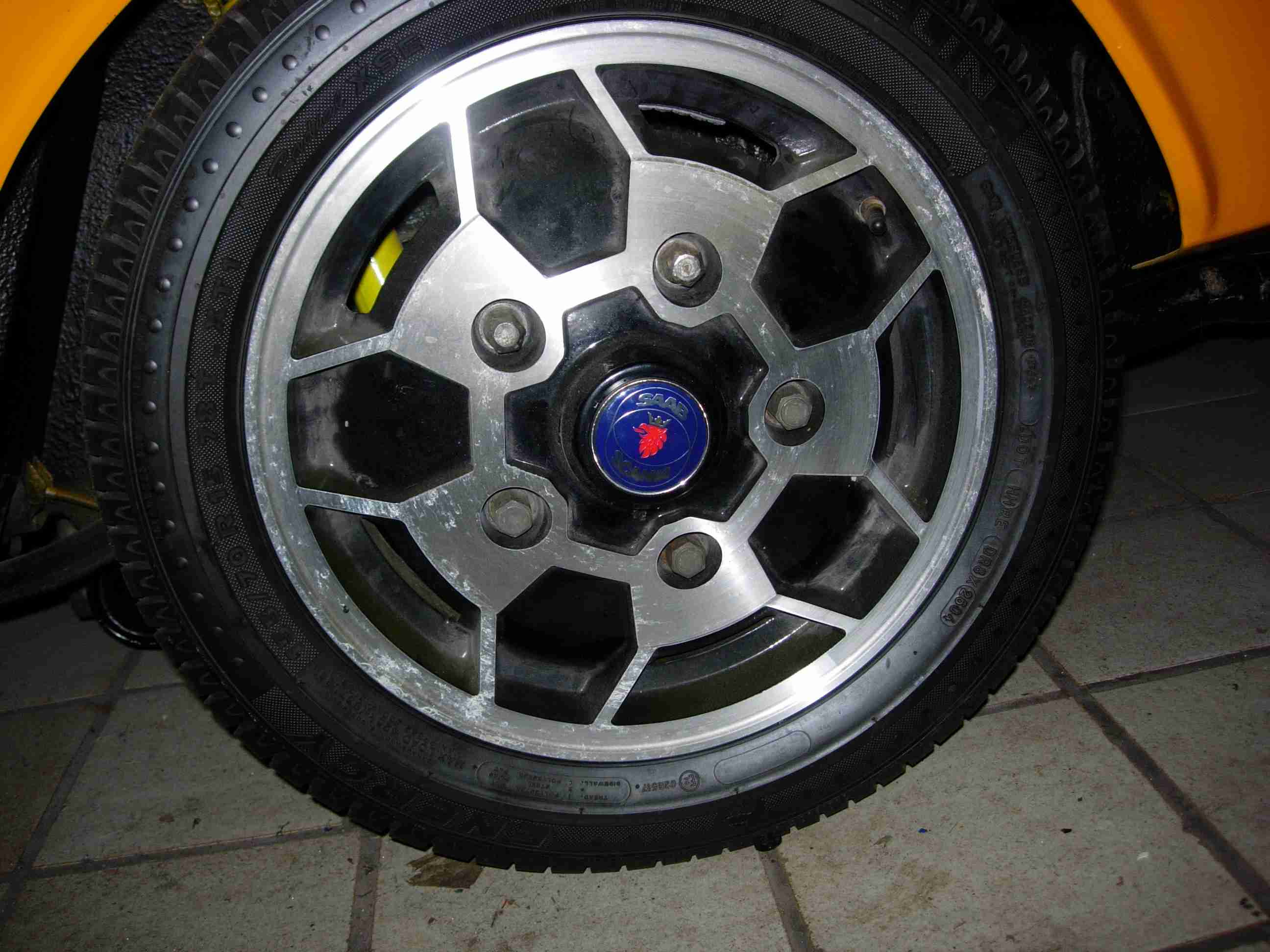

También he acoplado unos tapacubos que le faltaban, he adaptado los de las llantas de los saab 900 GM con los tornillos al aire, no quedan mal.
