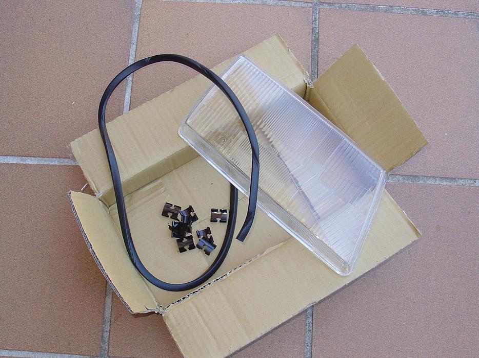

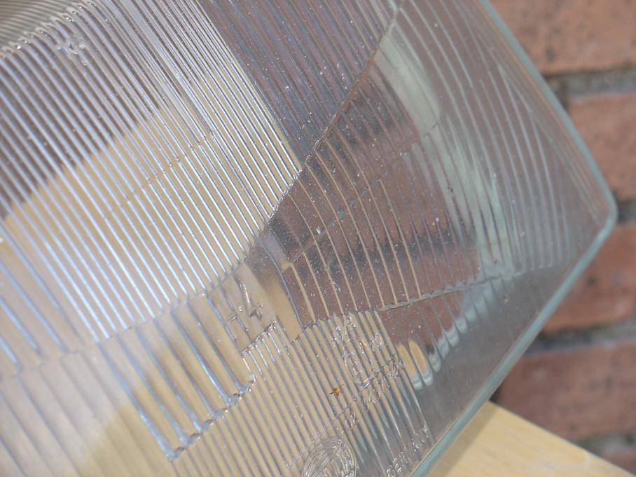

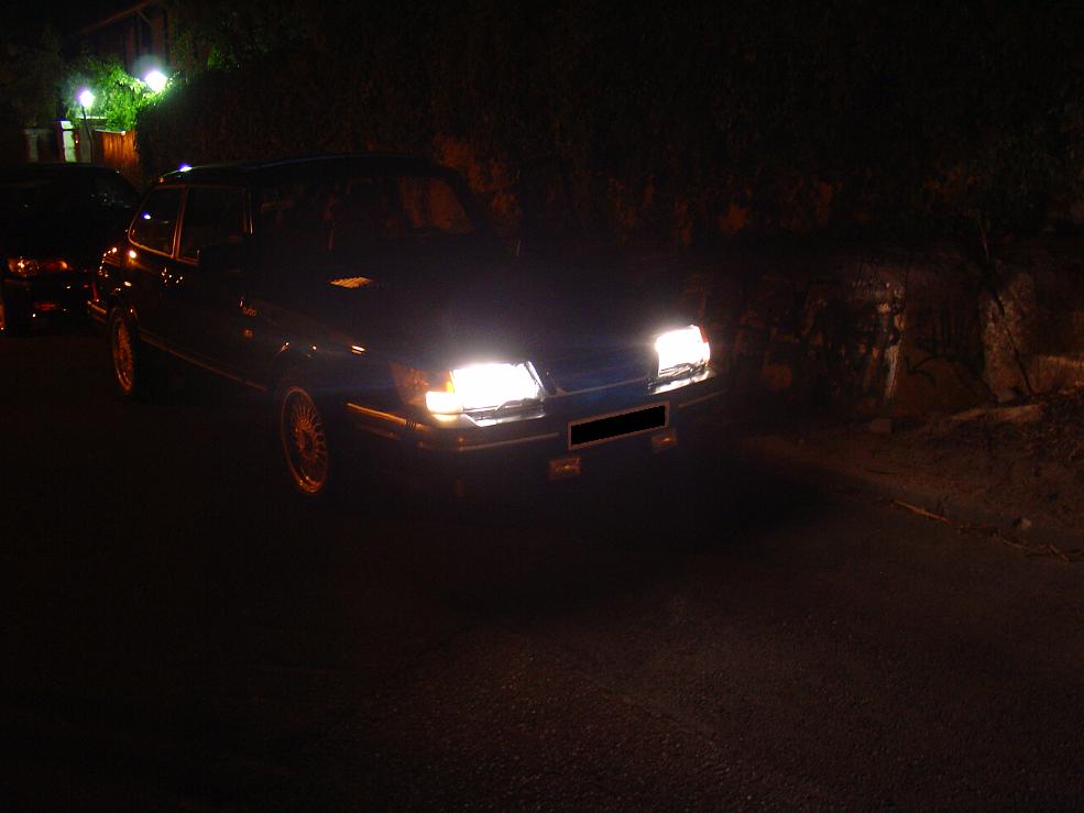

Después de haber comprado hace dos años los cristales de los faros, hoy por fin he procedido a cambiarlos :oops: . Los compré en Speedparts muy baratos. Aunque nos parezca que no, los cristales de los faros sufren mucho con el paso del tiempo y de los kilómetros; como se puede ver en la primera foto, todas las manchas blancas son impactos de piedras que machacan literalmente la óptica. La segunda foto muestra las piezas: cristal, grapas y goma nueva para impermeabilizar el interior del faro.

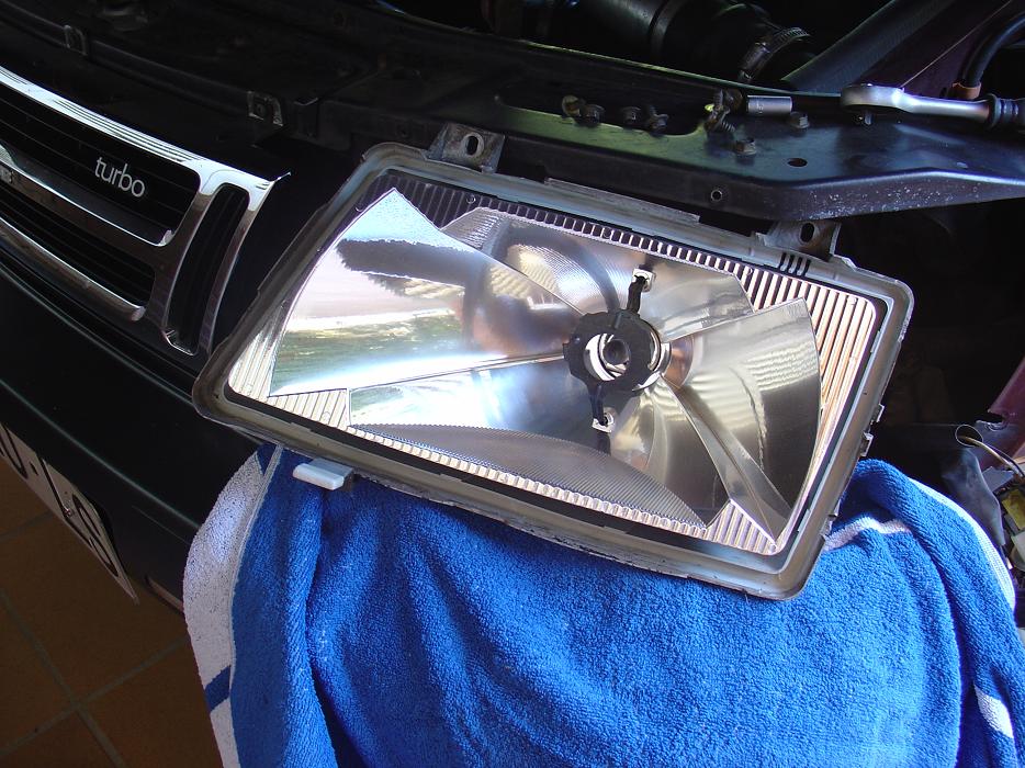

De paso aprovechamos para limpiar las parábolas de los faros. Mi coche tiene ahora 19 años y las parábolas estaban impecables :shock: . Es cierto que la anterior propietaria lo tenía en garaje y desde que está conmigo (2005), también duerme a cubierto, pero me he quedado realmente sorprendido (por no tener no tenían ni polvo).
Mensajes: 10899

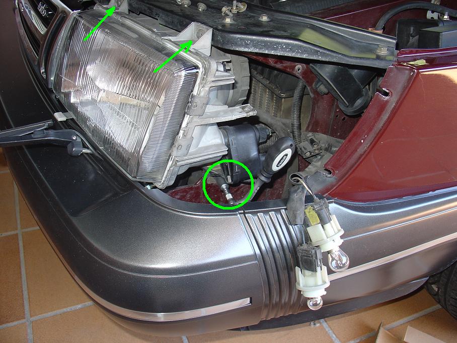

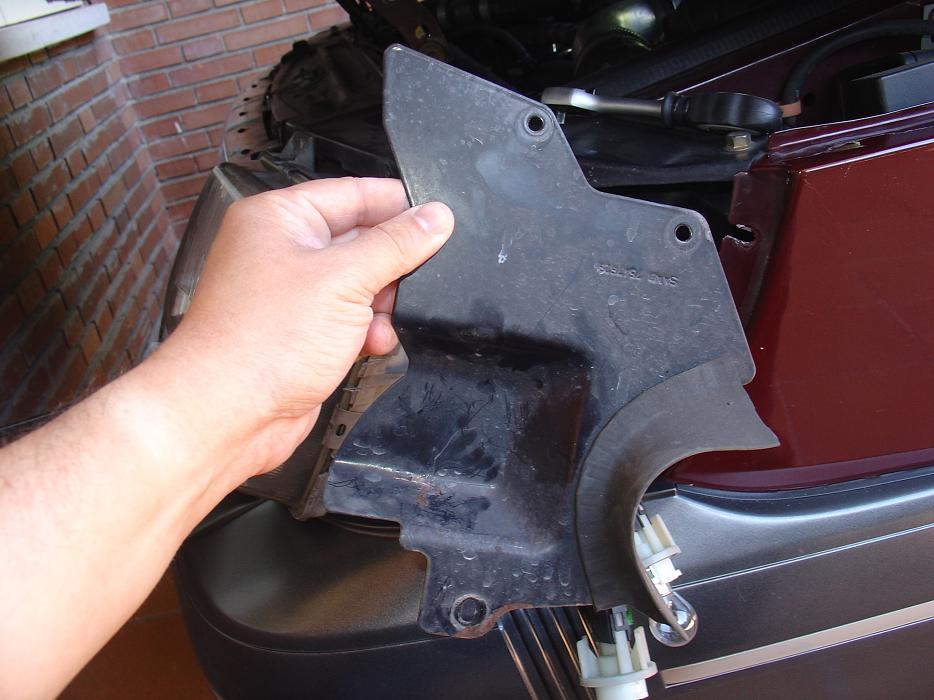

El faro más difícil de quitar es el izquierdo, ya que el intercooler nos dificulta la maniobra. El que no tenga intercooler, pues eso que sale ganando. Desmontamos primero el intermitente con el tornillo torx que lo une al faro y las dos tuercas que lo cogen a la chapa. Se quitan a continuación los dos tornillos frontales del faro y una tuerca de la parte inferior izquierda (derecha en el faro derecho). Para trabajar más eficazmente en el faro izquierdo conviene quitar un chapa negra que vemos al quitar el intermitente, que se sujeta con tres tornillos. Las grapas se quitan con un destornillador plano haciendo palanca.
Montamos todo y listo. La diferencia de iluminación es notable.

Mensajes: 10899
Re: Un nuevo "elegante" 900 Turbo en el Club

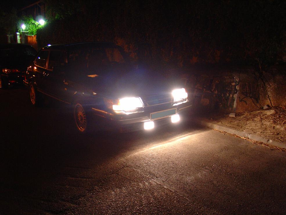

Chencho me ha puesto en funcionamiento por fin, las luces de largo alcance conjuntamente con las largas. Conducir de noche por carreteras de montaña es ahora un lujo.

Muy buen resultado Enanoloco...
Te prevengo que tengas cuidado en la ITV, me consta que no les gustan nada los halógenos de larga distancia. Si recuerdas la instalación que hicimos en mi 900, incorporando los larga distancia amarillos (Con cristal transparente) sobre el paragolpes delantero; pues tuve que desmontarlas para que me "aprobaran".
Los antiniebla los llevaba correctamente instalados y reglados, además los llevé cubiertos con sus stoneguards nuevecitos, pues tuve que destaparlos, encenderlos y todo el teatrillo.
Ya tengo ganas de verlos en marcha, un saludo.
