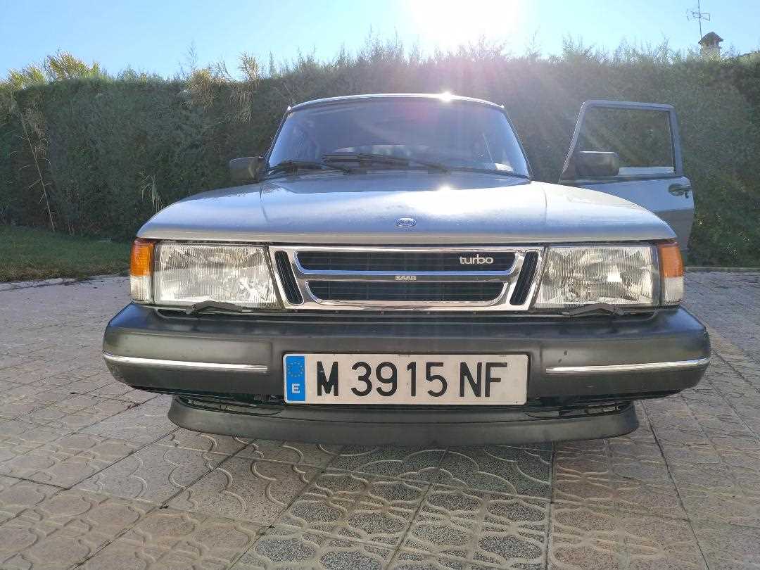

Y por último, un poyaque que tenía aparcado desde hace bastante tiempo.
Tenía comprados los faros en Saabits, no voy a decir desde hace cuanto....
A ver, en cuanto a la calidad, no son unos Hella. Los dos costaron 249 pounds, pero creo que cumplirán bien y desde luego cambia la estética.
Aquí va la imagen actual.

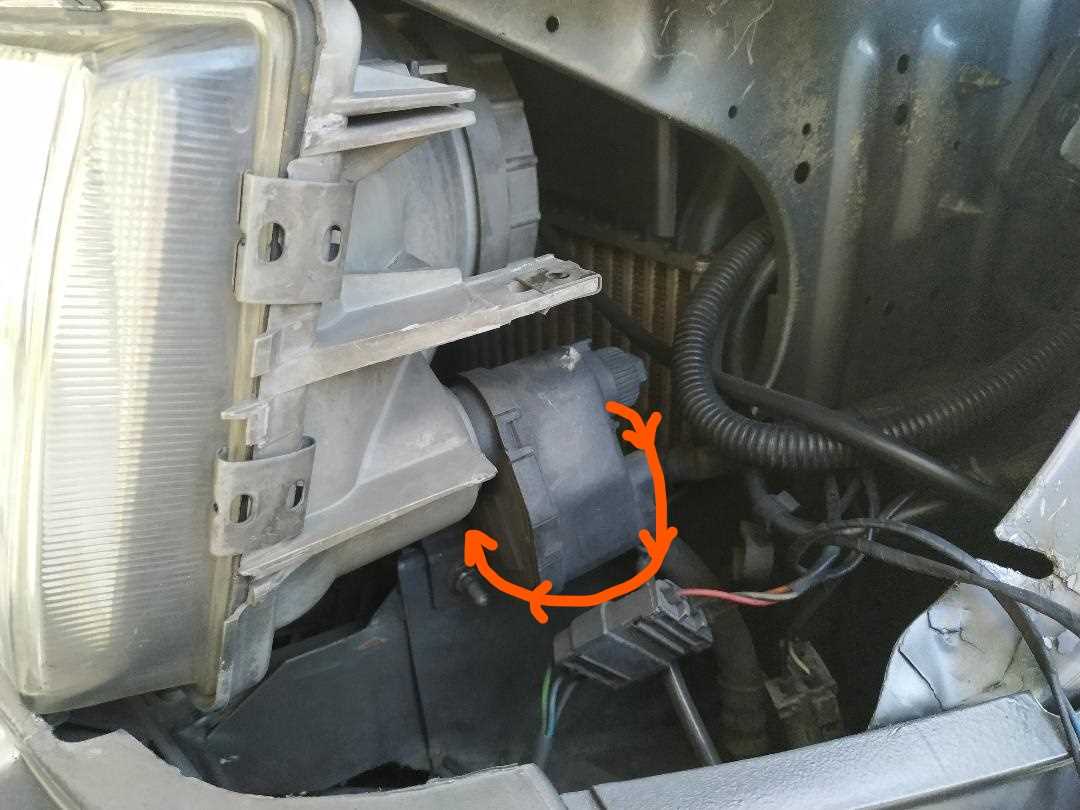

Para llevar a cabo la operación, le pedí a JLE que me ayudara. La verdad es que ha sido más sencillo de lo que esperaba, en parte porque no hemos tenido que quitar las parábolas de la carcasa.
Los faros tienen tres puntos de anclaje. En su lateral exterior están unidos al intermitente. POr lo que en primer lugar hay que quitar éste.

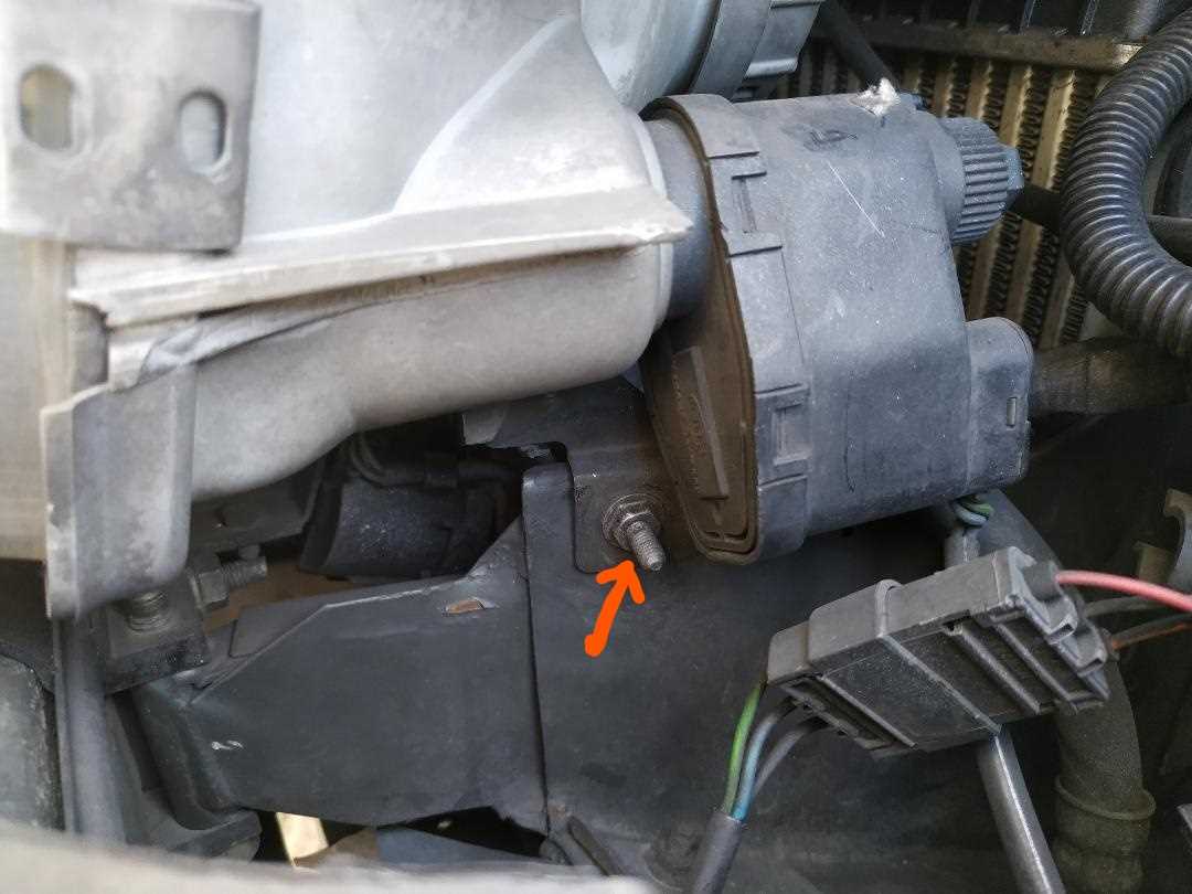

Quedará a la vista el lateral del faro, el motor del mismo y en la parte de abajo veréis una tuerca, con su tornillo.

Los siguientes tornillos son los frontales que quedan a la vista en la parte superior del faro.
Una vez lo tengáis fuera, hay que quitar el motor que modifica la altura de los faros.

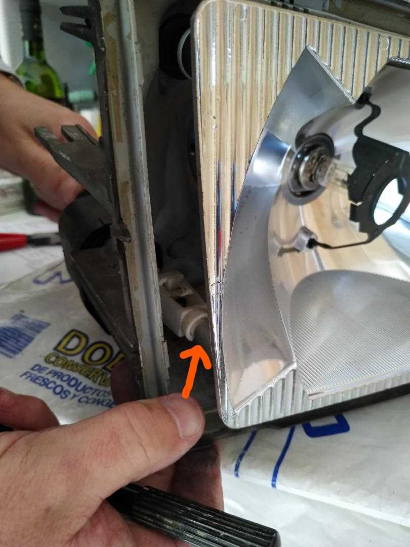

El motor se quita y pone, como muy graficamente nos indicó PPmartín, " como una bayoneta", girar y tirar para fuera. Peeeero antes de tirar, hay que apalancar la pestaña que sujeta el bástago del motor a la parábola. Apalancar hacia arriba, pero "gently" para no cargarsela.

La verdad es que la parábola izquierda estaba hecha polvo, vamos que ni siquiera al tocarla o pasarle el dedo se le iba el cromado... directamente no lo tenía. Sospecho que la goma que tiene que dejar estanco el orificio por el que se introduce el cable para las bombillas, no estaba correctamente posicionado. PUNTO A REVISAR.
